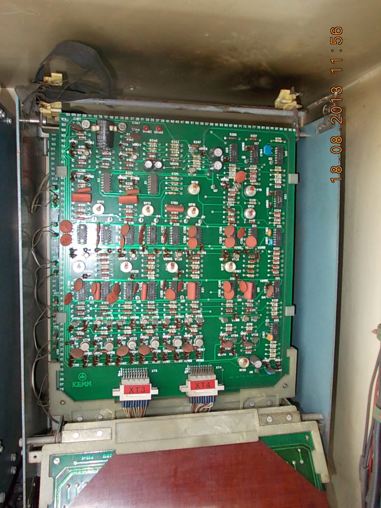

Re: Восстановление токарного 16К20Т1 ЧПУ
Lexxa писал(а):aftaev, как называется станция привода? шильдик на ящике всем должен быть, семм 13/21-15?
Вот что есть:
Мотор шпинделя без опозновательных знаков все замазано
мотор шпинделя.JPG (3170 просмотров) <a class='original' href='./download/file.php?id=17744&mode=view' target=_blank>Загрузить оригинал (261.73 КБ)</a>
Мотор оси один единственный, второго нет
Мотор оси 01.JPG (3170 просмотров) <a class='original' href='./download/file.php?id=17742&mode=view' target=_blank>Загрузить оригинал (256.75 КБ)</a>
Мотор оси 02.JPG (3170 просмотров) <a class='original' href='./download/file.php?id=17743&mode=view' target=_blank>Загрузить оригинал (258.18 КБ)</a>
Ящик
ящик.JPG (3170 просмотров) <a class='original' href='./download/file.php?id=17753&mode=view' target=_blank>Загрузить оригинал (258.17 КБ)</a>
Платы шпинделя
Плата шпинделя 00.JPG (3170 просмотров) <a class='original' href='./download/file.php?id=17749&mode=view' target=_blank>Загрузить оригинал (231.64 КБ)</a>
Плата шпинделя 01.JPG (3170 просмотров) <a class='original' href='./download/file.php?id=17750&mode=view' target=_blank>Загрузить оригинал (241.52 КБ)</a>
Плата шпинделя 02.JPG (3170 просмотров) <a class='original' href='./download/file.php?id=17751&mode=view' target=_blank>Загрузить оригинал (241.85 КБ)</a>
Плата шпинделя 03.JPG (3170 просмотров) <a class='original' href='./download/file.php?id=17752&mode=view' target=_blank>Загрузить оригинал (238.44 КБ)</a>
Платы оси
Плата оси 00.JPG (3170 просмотров) <a class='original' href='./download/file.php?id=17745&mode=view' target=_blank>Загрузить оригинал (239.82 КБ)</a>
Плата оси 01.JPG (3170 просмотров) <a class='original' href='./download/file.php?id=17746&mode=view' target=_blank>Загрузить оригинал (260.59 КБ)</a>
Плата оси 02.JPG (3170 просмотров) <a class='original' href='./download/file.php?id=17747&mode=view' target=_blank>Загрузить оригинал (255.67 КБ)</a>
Плата оси 03.JPG (3170 просмотров) <a class='original' href='./download/file.php?id=17748&mode=view' target=_blank>Загрузить оригинал (249.83 КБ)</a>

Lexxa
Сообщения: 2693
Репутация: 319
Откуда: ryazan
Сообщение Lexxa »
aftaev писал(а):здесь ошибки нет? Как на 320
спецально проверил ейчас, в паспорте на всю станцию указанно 320, Как у тебя станция называется
:bender:
