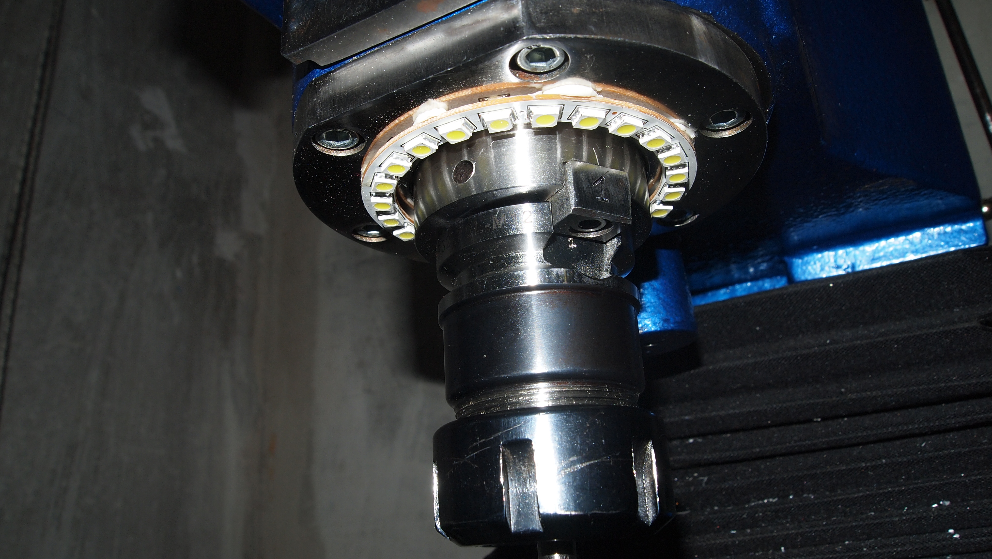

Nick писал(а):И про подсветку на шпинделе расскажи
Подсветка прям, как НЛО какое-то смотрится :)
wick3
Сообщения: 134
Зарегистрирован: 24 июл 2011, 02:01
Репутация: 29
Re: Мс-51 воспитание домашнего питомца, или оживить 400кг чу
Сообщение wick3 »
На чипмейкере подсмотрел, там дядька на БФ20 такое прилепил.
Подсветка - светодиодное кольцо, подсветка фар авто, наружный Ф85, внутренний -74 мм. Стоил на радиорынке 8 уе примерно. подключается на 12В, работает от 9В , на проводе понижатель в кембрике.
К шпинделю прикрепил клеем "Момент монтаж" , он густой очень и крепко держит ))) :freak: . Немного в глаза слепит - отражатель никак не приделаю .

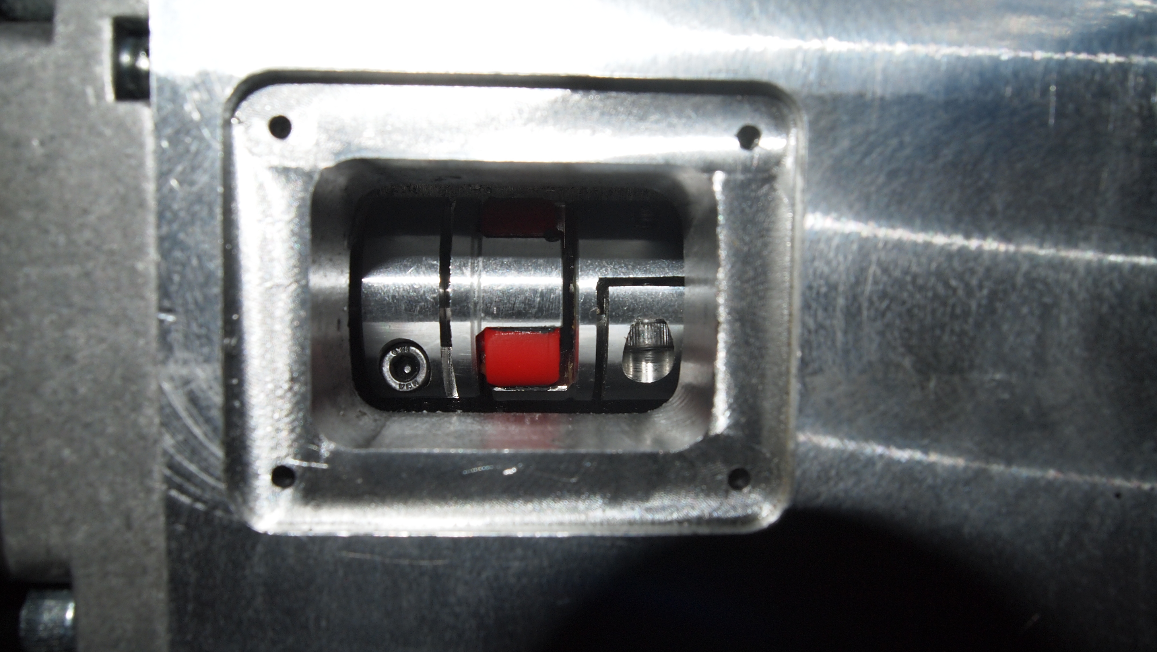

А муфты пользую вот такие http://www.ebay.com/itm/300788885034?ss ... 1423.l2649
P8021855.JPG (2918 просмотров) <a class='original' href='./download/file.php?id=17006&mode=view' target=_blank>Загрузить оригинал (3.08 МБ)</a>
Нежненько смазал их (предварительно проверив на расстворимость) вот таким вот, теперь не скрипят и легче работают

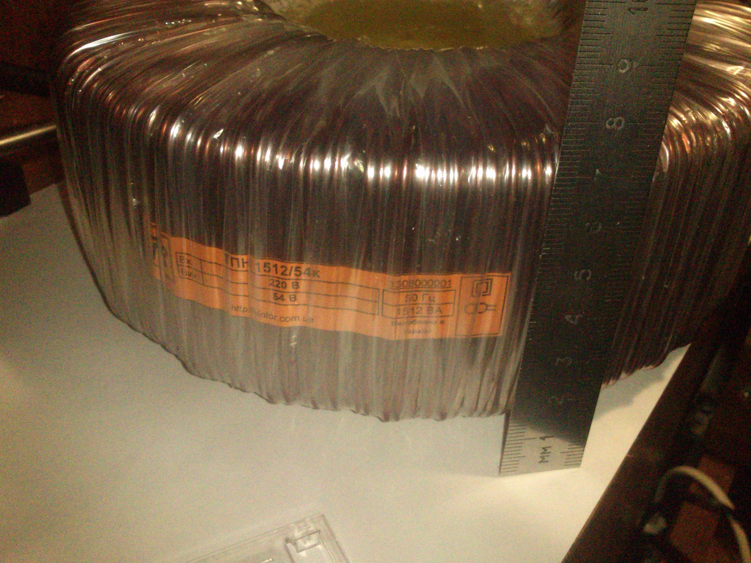

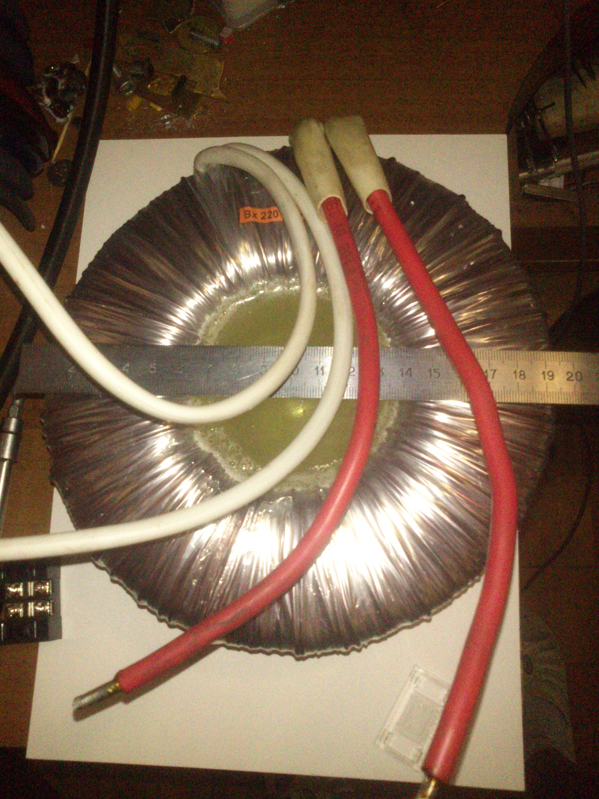

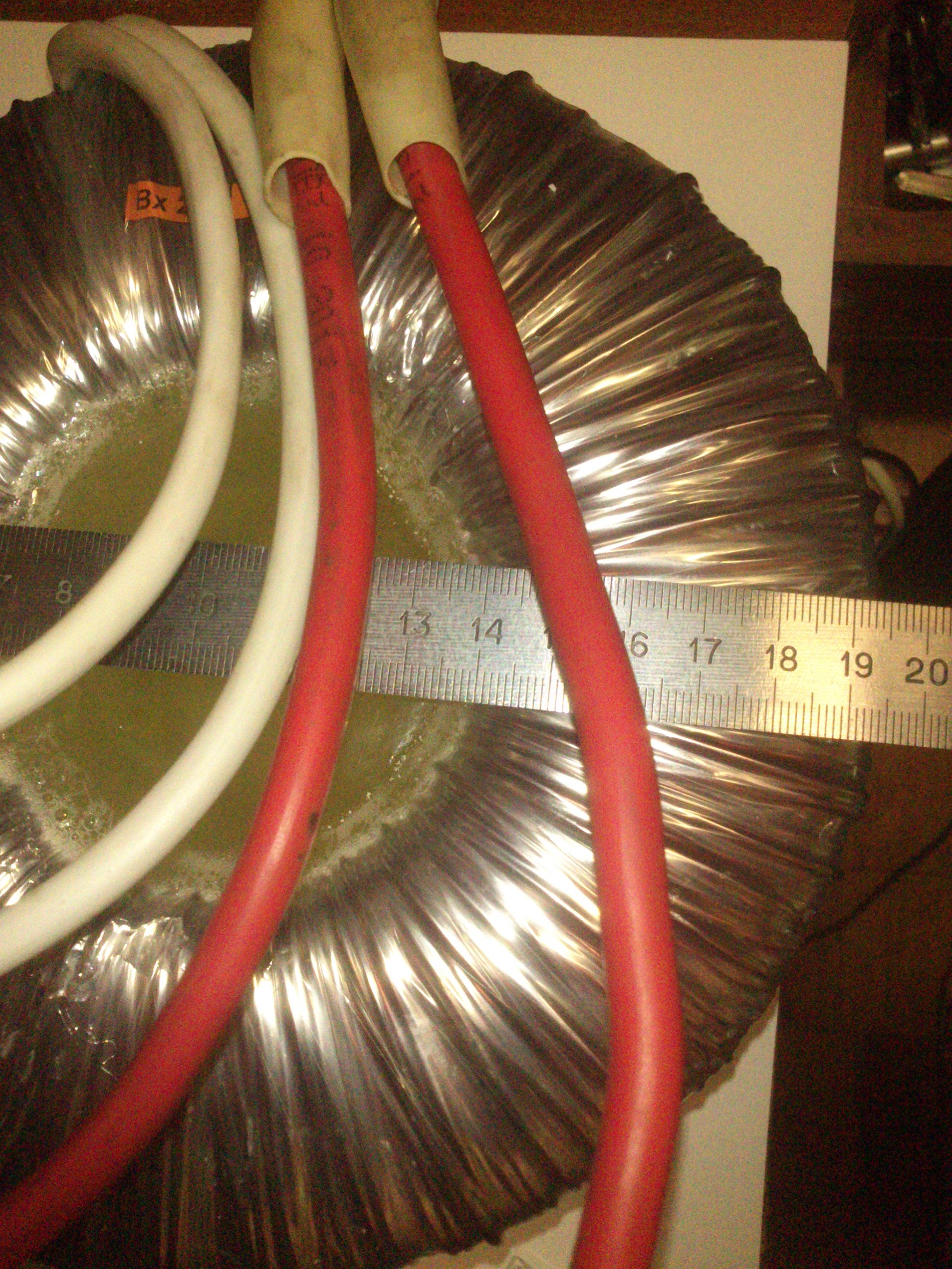

Вот и пришел ко мне ТОР на 54 вольта 28 ампер.
12 кг (2787 просмотров) <a class='original' href='./download/file.php?id=17721&mode=view' target=_blank>Загрузить оригинал (1.33 МБ)</a>
12 кг
DSC_0073.jpg (2787 просмотров) <a class='original' href='./download/file.php?id=17722&mode=view' target=_blank>Загрузить оригинал (1.4 МБ)</a>
DSC_0074.jpg (2787 просмотров) <a class='original' href='./download/file.php?id=17723&mode=view' target=_blank>Загрузить оригинал (1.36 МБ)</a>
Только, один маленький нюанс - сопротивление на входной обмотке 1.2 ома, на вторичной 1.92 ома....
И так продолжается эпопея законов подлости...
Сопротивление конечно я померил после того как подключил транс к сети и выбило автомат на 10 ампер...

wick3 писал(а):Подсветка - светодиодное кольцо,
Я себе когда так сделал - понял, что рельеф/объем под таким освещением не воспринимается моим мозгом.
Я тогда поставил красные синие и зеленые светодиоды поровну на три сектора по 120°. Стало намного забавнее.
Фотографий сейчас, к сожалению нет.

wick3 писал(а):подключил транс к сети и выбило автомат на 10 ампер
Т.е. бракованный трансформатор? Или автомат слабоват?
PKM писал(а):Т.е. бракованный трансформатор? Или автомат слабоват?
Я так понял, что wick3 подключил его наоборот, а потом тестером сопротивление обмоток проверил.
wick3
Сообщения: 134
Репутация: 29
Сообщение wick3 »
По заводским указаниям подключал.
Там подписаны выводы. На 220 вольт 4 квадрата провод а на 54 вольта - 12 мм2
Разве на оборот ? На первичке сопротивление не должно прозваниваться ? Там около 32 ом по идее должно быть.

Медный провод имеет малое сопротивление. На 1.5кВт сопротивление 32 Ома - это если бы обмотка представляла собой резистор, но она представляет собой катушку индуктивности, так что все расчитывается по другим законам.
Я бы попробовал сменить автомат на 16А для начала.

Оказалось все намного проще - не поверите автомат бракованный, выбивает даже лампу на 100 ватт.
Ну блин, а я уже на худшее настроился .
Работает ТОР, 59 вольт показывает.

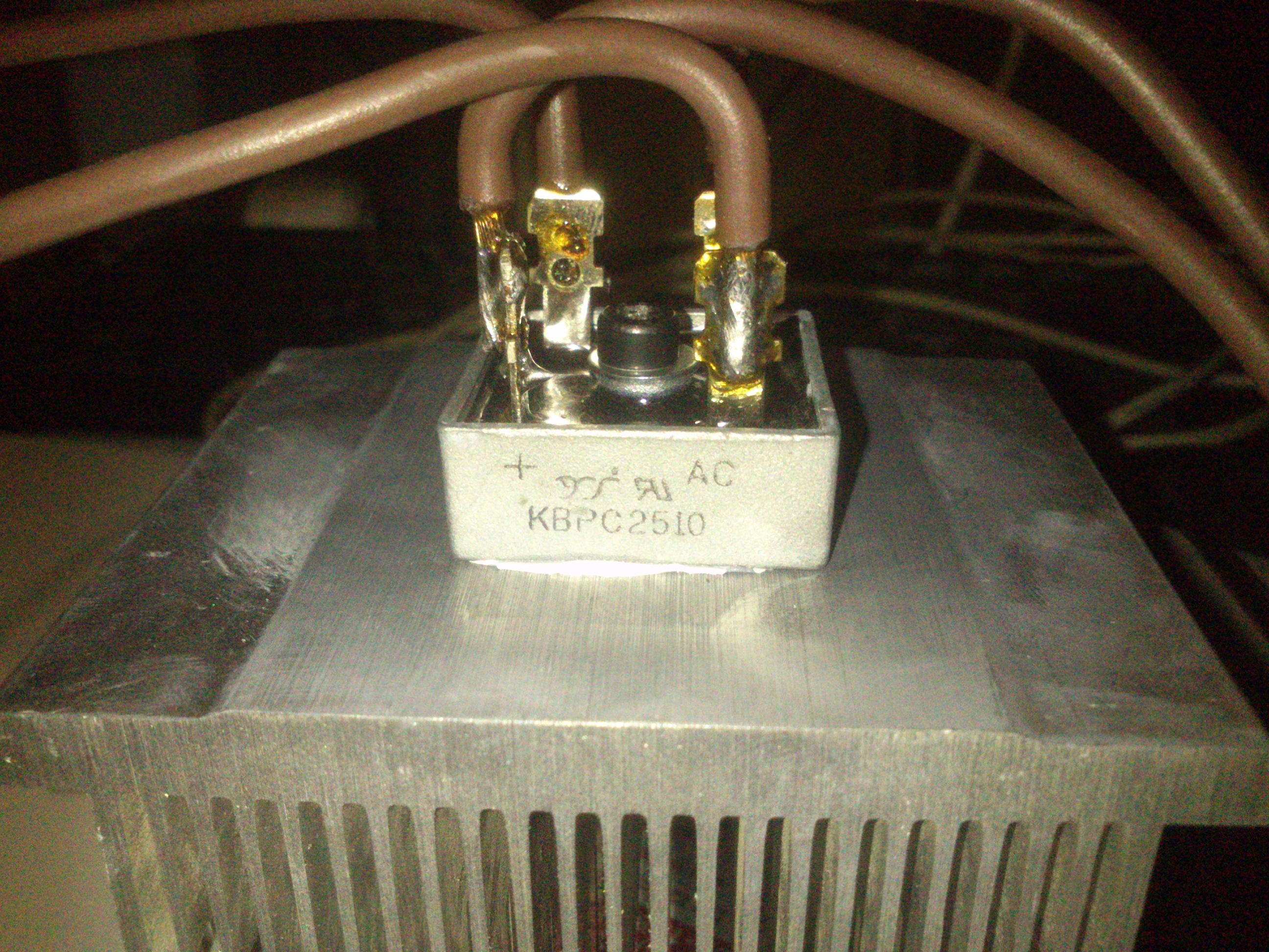

Кто скажет насколько надежны такие выпрямительные мосты (1000 вольт 25 Ампер)? А то мне только что рассказали типа они при больших токах взрываются прям, и есть шанс спалить драйвера переменкой ...
DSC_0075.jpg (2766 просмотров) <a class='original' href='./download/file.php?id=17729&mode=view' target=_blank>Загрузить оригинал (1.68 МБ)</a>

Лучше бы помощнее мост, а то при включении ток может быть намного (в несколько раз) выше 25 А.
Конечно, мост допускает всплески тока, но в данном случае при пуске может и сгореть - нужно читать характеристики и рассчитывать, исходя из нагрузочной емкости, параметров трансформатора и допустимых режимов моста.

wick3 писал(а):Кто скажет насколько надежны такие выпрямительные мосты (1000 вольт 25 Ампер)? А то мне только что рассказали типа они при больших токах взрываются прям, и есть шанс спалить драйвера переменкой ..
пользуюсь такими постоянно(на разные токи)...
провода для надежности паяю прямо к выводам...
беру всегда с двойным запасом по току...
из пары сотен еще не взрывался ни один ;)

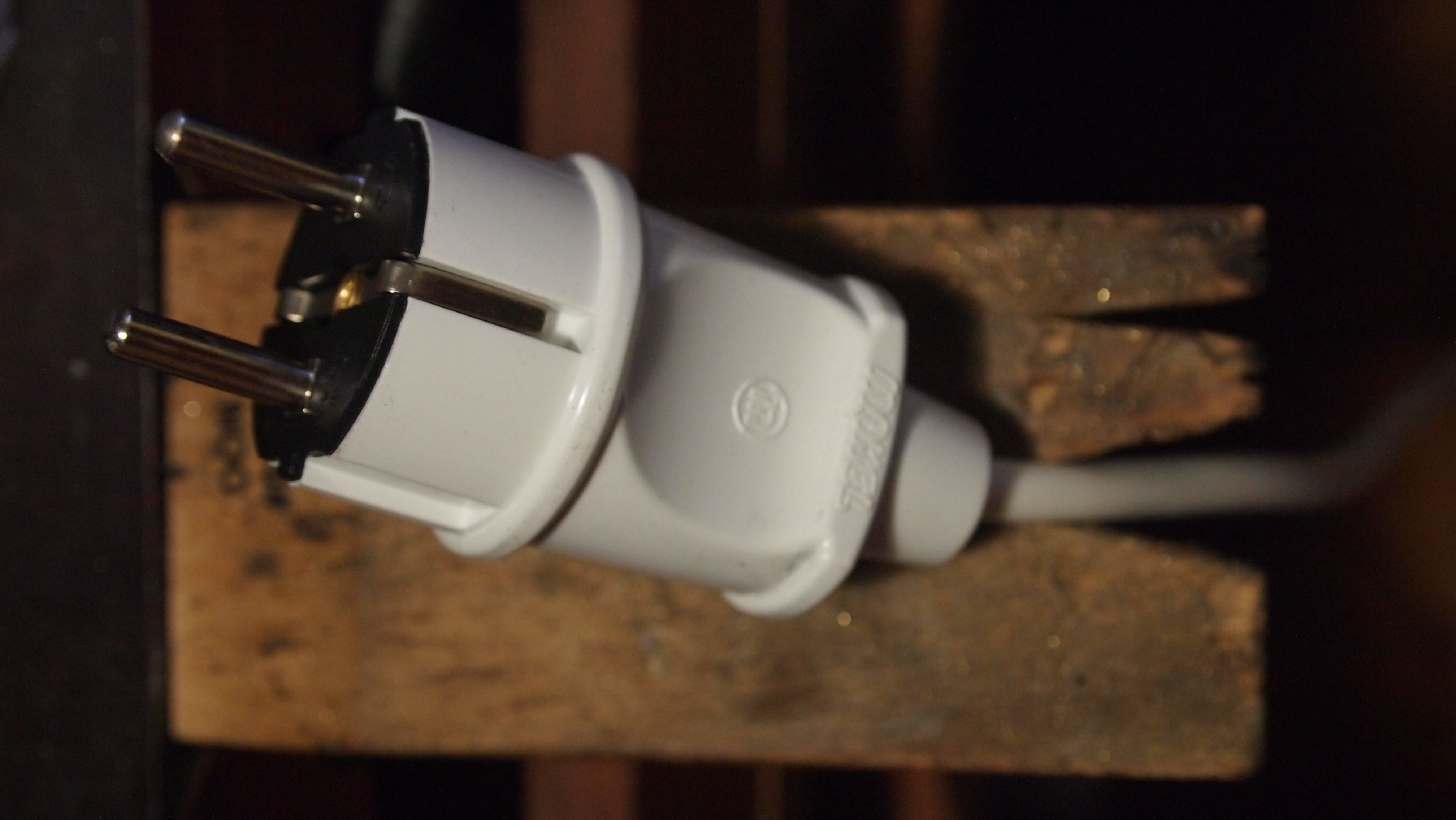

В посте номер 50 я соврал ... Поработал транс минуту, потом выключил (чтоб подключить мост и померить напряжение на выходе) и все ...
Начало выбивать, подключил автомат на 16 А - обуглилась ножка вилки. Испортился второй автомат - даже без нагрузки выключается.
Между первичкой и вторичкой нет прозвона. Неужели все-таки ТОР глючный ?

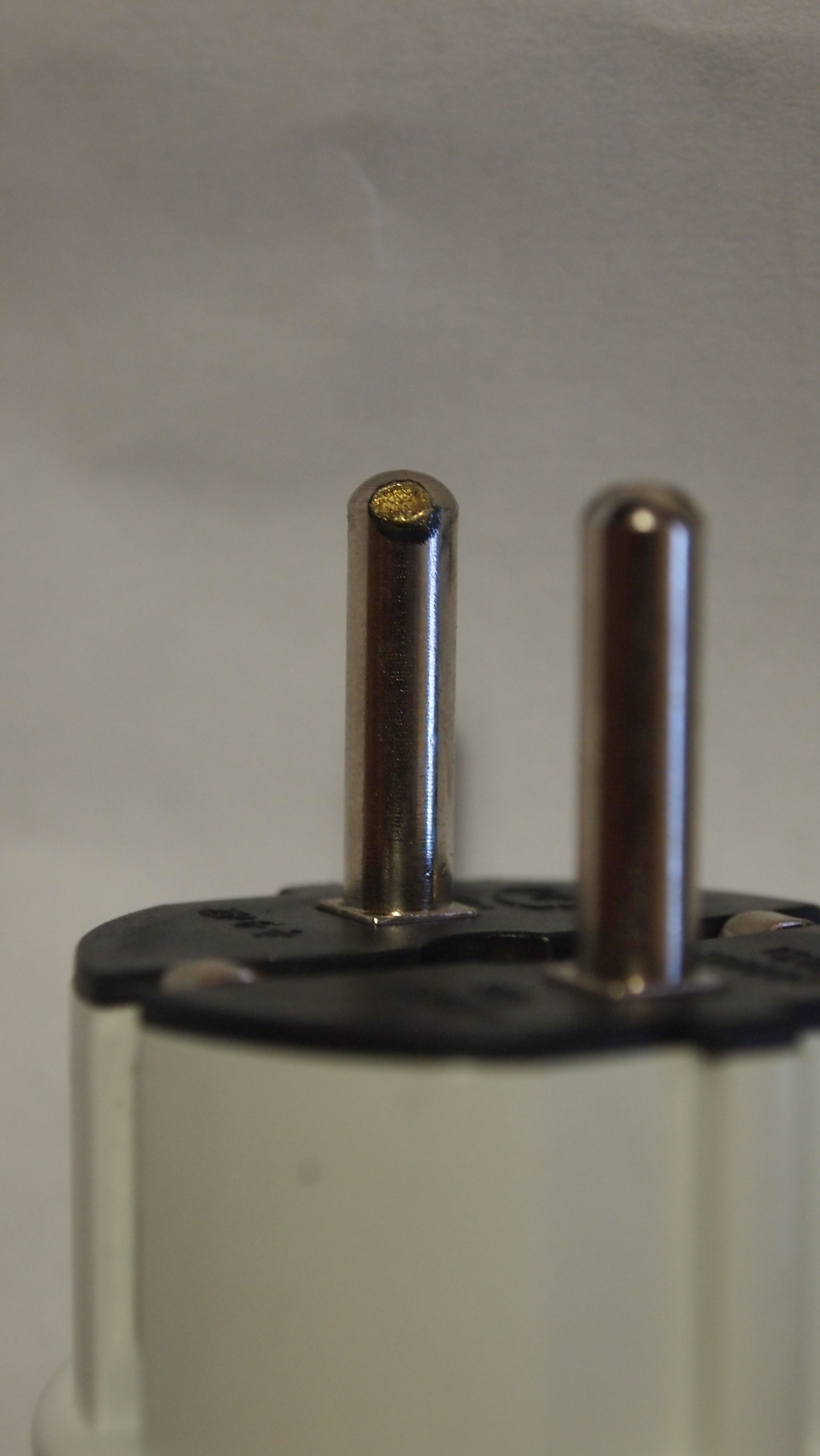

wick3
Сообщения: 134
Репутация: 29
Сообщение wick3 »
вот что стало с вилкой при последнем подключении с автоматом на 16 ампер (вилка тоже на 16, новая была)
P8181862.JPG (2713 просмотров) <a class='original' href='./download/file.php?id=17754&mode=view' target=_blank>Загрузить оригинал (3.17 МБ)</a>
P8181864.JPG (2713 просмотров) <a class='original' href='./download/file.php?id=17755&mode=view' target=_blank>Загрузить оригинал (2.83 МБ)</a>
