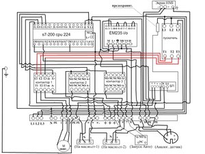

Вот схема управляющего бокса. Сорри заранее за это чудо произведения. Рисовал с бумаги в пейнте, тоже моего творчества, там немногим лучше...
схема_сименса.jpg (29129 просмотров) <a class='original' href='./download/file.php?id=16579&mode=view' target=_blank>Загрузить оригинал (244.57 КБ)</a>
Значения на рисунке: Пускатель - Siemens 3RV1011-1HA20(можно аналогичный), Контактор 1 - 3RT1016-2BB41, Контактор 2 и 3 - 3RH1122-2BB40. Блок питания - 6EP1332-1SH52 in 110/220V out 24V.
ЦПУ использовал SIEMENS Simatic S7-200, cpu 224 AC/DC/Rly (заказной номер 6ES7 214-1BD23-0XB0), к нему подключен шлейфом модуль аналоговоых входов/выходов ANALOG I/O EM 235, FOR S7-22X CPU (6ES7235-0KD22-0XA0), который купленный сначала оригинальный сименс успешно отдал свою кремниево-пластиковую душу и был заменен на его копию фирмы Kollewin Technology Co.,Limited, шел к нам с китая 16 дней и ура! - работает (значительно дешевле оригинала). HMI Тач скрин использовал SIMATIC TP177B 6" DP (6AV6642-0BC01-1AX1), хотя можно наверняка другой использовать, только нужно что бы он был совместим с s7-200. Прогу для HMI рисовал на WINCC FLEX 2005 Adv. (файл ww6_punish.rar). Для заливки проги на s7-200 использовал обычный rs485toUSB конвертер фирмы Монтел-Рек (но уверен что подойдет любой на MAX232) и разъема DB9 с распновкой (DB9 <---> RS485toUSB) 3 - А, 8 - B, 1 - земля. Программа для s7-200 файл main.rar. Если кого будут интересовать значения переменных, при написании своей проги для HMI - пишите в личку.
Датчик смещения/хода 5 kΩ 100 mm - TRS 100 NOVOTECHNIK
Также использовалась маслостанция с двигателем 3.5kW
Чертеж станины, маслостанции, пневмо-цилиндра скину позже.

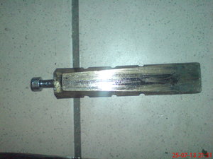

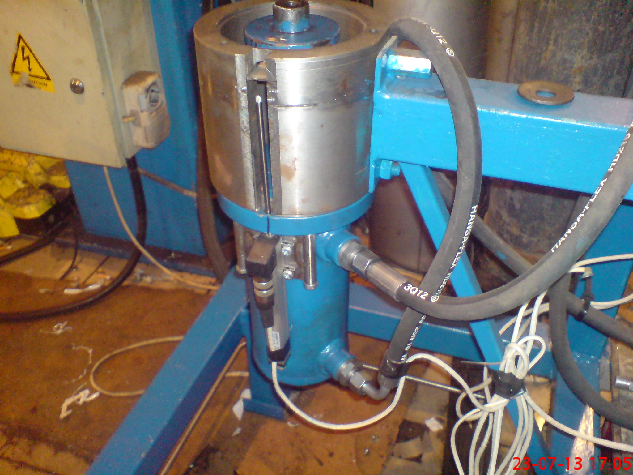

Ну и пару фоток уже готового станка.
DSC00276.JPG (29130 просмотров) <a class='original' href='./download/file.php?id=16574&mode=view' target=_blank>Загрузить оригинал (694.68 КБ)</a>
DSC00277.JPG (29130 просмотров) <a class='original' href='./download/file.php?id=16575&mode=view' target=_blank>Загрузить оригинал (675.43 КБ)</a>
DSC00279.JPG (29130 просмотров) <a class='original' href='./download/file.php?id=16576&mode=view' target=_blank>Загрузить оригинал (679.21 КБ)</a>
DSC00280.JPG (29130 просмотров) <a class='original' href='./download/file.php?id=16577&mode=view' target=_blank>Загрузить оригинал (702.11 КБ)</a>
DSC00281.JPG (29130 просмотров) <a class='original' href='./download/file.php?id=16578&mode=view' target=_blank>Загрузить оригинал (677.92 КБ)</a>

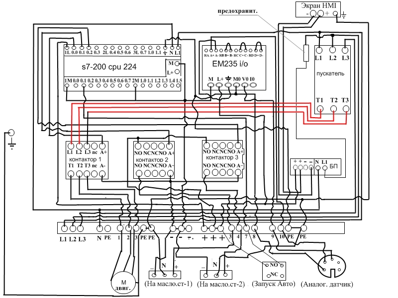

Перерисовал схему управляющего бокса. Теперь легче будет ее читать.
siemens_W6.JPG (29026 просмотров) <a class='original' href='./download/file.php?id=16670&mode=view' target=_blank>Загрузить оригинал (830.96 КБ)</a>
Чертежи шестигранника, пластины для крепления сверху на гидроцилиндр, которая держит 6 лепестков, окружающих шестигранник. Ниже фото, как это должно выглядеть.
Пластина - вид сверху.
sircle_w6.JPG (29026 просмотров) <a class='original' href='./download/file.php?id=16671&mode=view' target=_blank>Загрузить оригинал (356.33 КБ)</a>
Она же - вид снизу.
sircle_w6_down.JPG (29026 просмотров) <a class='original' href='./download/file.php?id=16672&mode=view' target=_blank>Загрузить оригинал (344.71 КБ)</a>
и сбоку.
sircle_w6_profile.JPG (29026 просмотров) <a class='original' href='./download/file.php?id=16669&mode=view' target=_blank>Загрузить оригинал (183.23 КБ)</a>
А также шестигранник и лепестки.
heksagen_plus.JPG (29026 просмотров) <a class='original' href='./download/file.php?id=16673&mode=view' target=_blank>Загрузить оригинал (438.02 КБ)</a>
Вот фото этих приколов.
DSC00282.JPG (29026 просмотров) <a class='original' href='./download/file.php?id=16674&mode=view' target=_blank>Загрузить оригинал (826.59 КБ)</a>
DSC00283.JPG (29026 просмотров) <a class='original' href='./download/file.php?id=16675&mode=view' target=_blank>Загрузить оригинал (612.82 КБ)</a>
DSC00284.JPG (29026 просмотров) <a class='original' href='./download/file.php?id=16676&mode=view' target=_blank>Загрузить оригинал (706.03 КБ)</a>
DSC00285.JPG (29026 просмотров) <a class='original' href='./download/file.php?id=16677&mode=view' target=_blank>Загрузить оригинал (647 КБ)</a>
DSC00286.JPG (29026 просмотров) <a class='original' href='./download/file.php?id=16678&mode=view' target=_blank>Загрузить оригинал (811.88 КБ)</a>
DSC00287.JPG (29026 просмотров) <a class='original' href='./download/file.php?id=16679&mode=view' target=_blank>Загрузить оригинал (821.73 КБ)</a>
DSC00291.JPG (29026 просмотров) <a class='original' href='./download/file.php?id=16683&mode=view' target=_blank>Загрузить оригинал (822.59 КБ)</a>
DSC00292.JPG (29026 просмотров) <a class='original' href='./download/file.php?id=16684&mode=view' target=_blank>Загрузить оригинал (827.19 КБ)</a>
DSC00294.JPG (29026 просмотров) <a class='original' href='./download/file.php?id=16686&mode=view' target=_blank>Загрузить оригинал (861.8 КБ)</a>
DSC00295.JPG (29026 просмотров) <a class='original' href='./download/file.php?id=16687&mode=view' target=_blank>Загрузить оригинал (650.13 КБ)</a>
