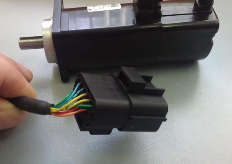

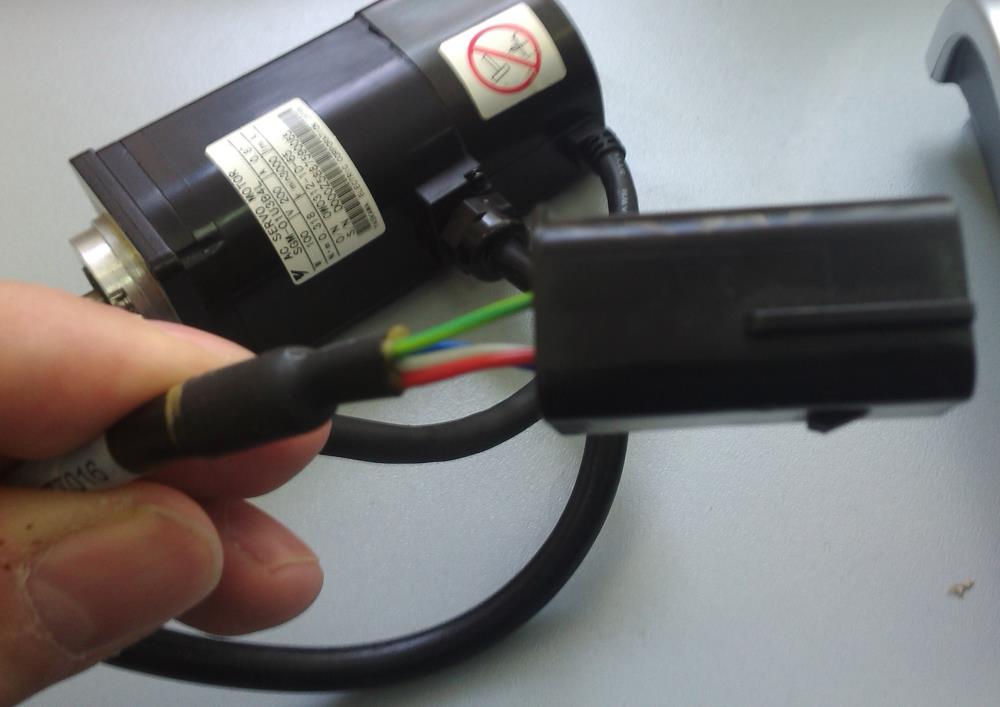

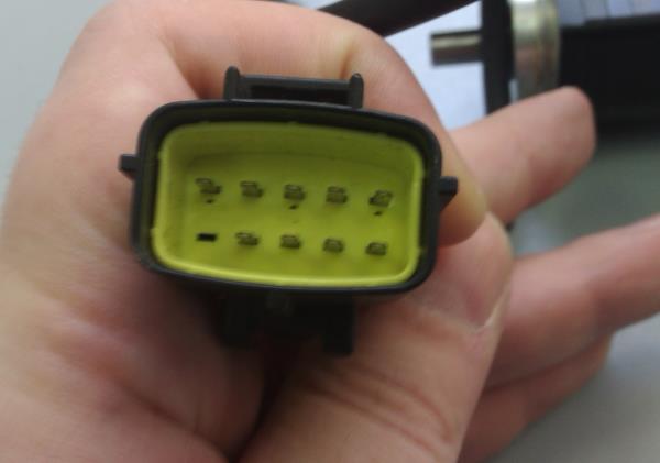

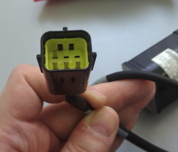

Гдеб купить подобные разъемы ? (от яскавы)
Сообщения: 5886
Собственно интересует нет ли в доступности от авто или еще чего таких разъемов ?
Как они хоть называются ?
Или сразу скусывать и менять на что-нибудь более стандартное ?
(кстати интересно, что у нас считается ныне стандартным, я как-то подотстал)

Я за кусачки. На что менять - другой вопрос... ближайший радиорынок покажет (с ebay разъемы не слишком дешевые).
Re: Гдеб купить подобные разъемы ? (от яскавы)
подходят с каких то авто. пошастай на разборках
aftaev писал(а):подходят с каких то авто
Скорей всего с японцев каких-нибудь...
Сообщение Fisher »
...или с немцев. есть у мну на форде похожие
Fisher писал(а):...или с немцев. есть у мну на форде похожие
Я предположил, что с японцев ибо «Яксава» :wik:
Хотя приспособить-то можно наверно с любых, если существующие отрубить :)
Сообщение ukr-sasha »

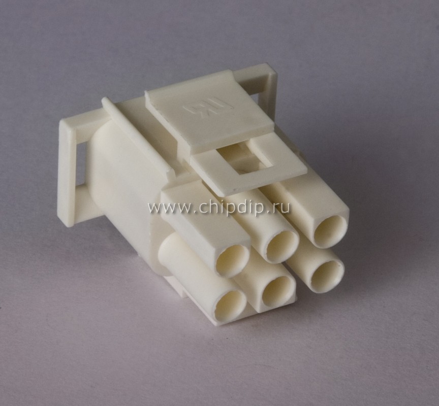

Лучше советские-военные ставить.
Типа таких: https://www.google.com.ua/search?q=%D1% ... 80&bih=899
Такие разъёмы на американских авто. Только на чистокровных, а не на американских марках европейского производства.
Лучше - вообще ничего не ставить.

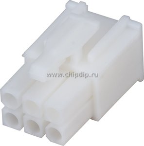

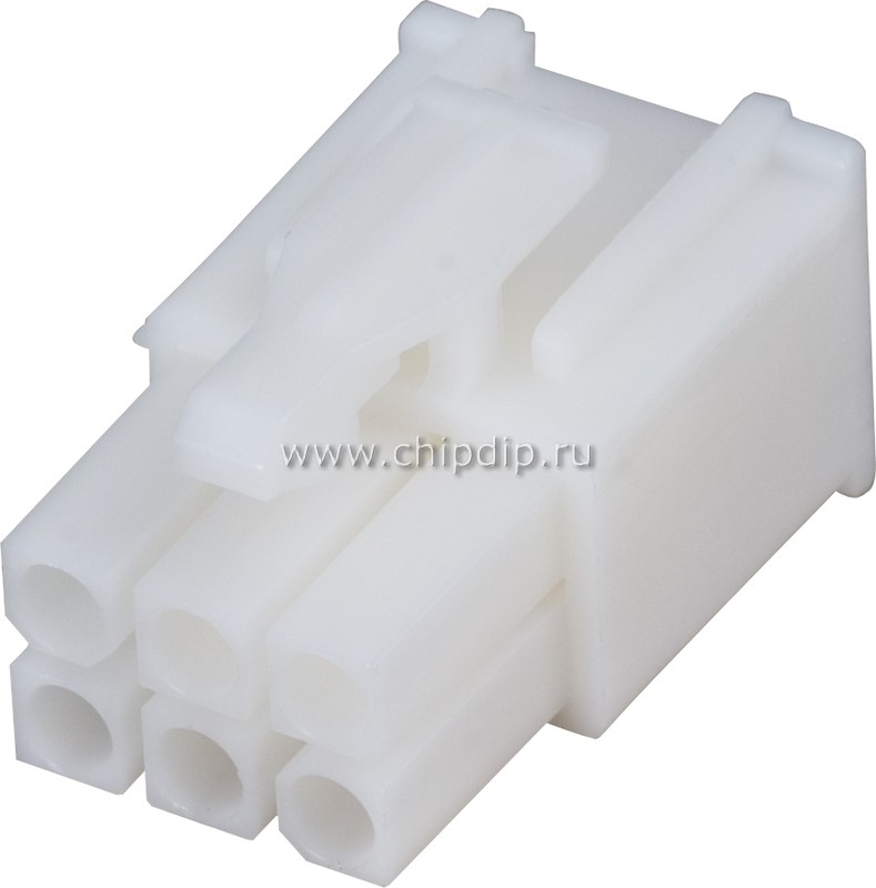

Но если бы мне приперло - я бы поставил что-то подобное компьютерным разъемам питания,
Или, что-то такое:
DOC000148404.jpg (3260 просмотров) <a class='original' href='./download/file.php?id=17526&mode=view' target=_blank>Загрузить оригинал (80.15 КБ)</a>
DOC000148568.jpg (3260 просмотров) <a class='original' href='./download/file.php?id=17527&mode=view' target=_blank>Загрузить оригинал (40.77 КБ)</a>
http://www.chipdip.ru/catalog-show/mini-fit-connectors/
http://www.chipdip.ru/catalog-show/pin- ... d-sockets/

На алибабе видел китайцы шпарят наши ШР... даж обозначение не меняют...:)
