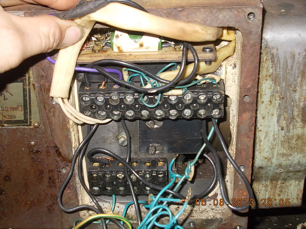

Разбираем голову. Удобнее ее разобрать на станке чем таку тяжесть снимать

Что это за штуковина такая? Похоже на какую то гидросистему. Если правильно понимаю она открывает/закрывает сама двери :thinking:

aftaev писал(а):Если правильно понимаю она открывает/закрывает сама двери
Что-то не припомню такого, чтобы на них двери сами закрывались/открывались Изображение
Re: Восстановление токарного 16К20Т1 ЧПУ
на гидравличиский мухобойк это тоже не похоже :)
aftaev писал(а):на гидравличиский мухобойк это тоже не похоже
Не, ну а чё... Лето, жара в цехе, мухи летают, оперетора отвлекают, он косячит, а тут вон какая штука есть гидромухобойник Изображение
Во-во студент и мух отгоняй ©
у этой штуковины своя маслостанция, гидрораспределитель и все это было заведено в ЧПУ. Так что это гидромухоЧПУбойка

aftaev писал(а):у этой штуковины своя маслостанция, гидрораспределитель и все это было заведено в ЧПУ
А в документации, что я тебе скинул ничего об этом нет? Изображение
