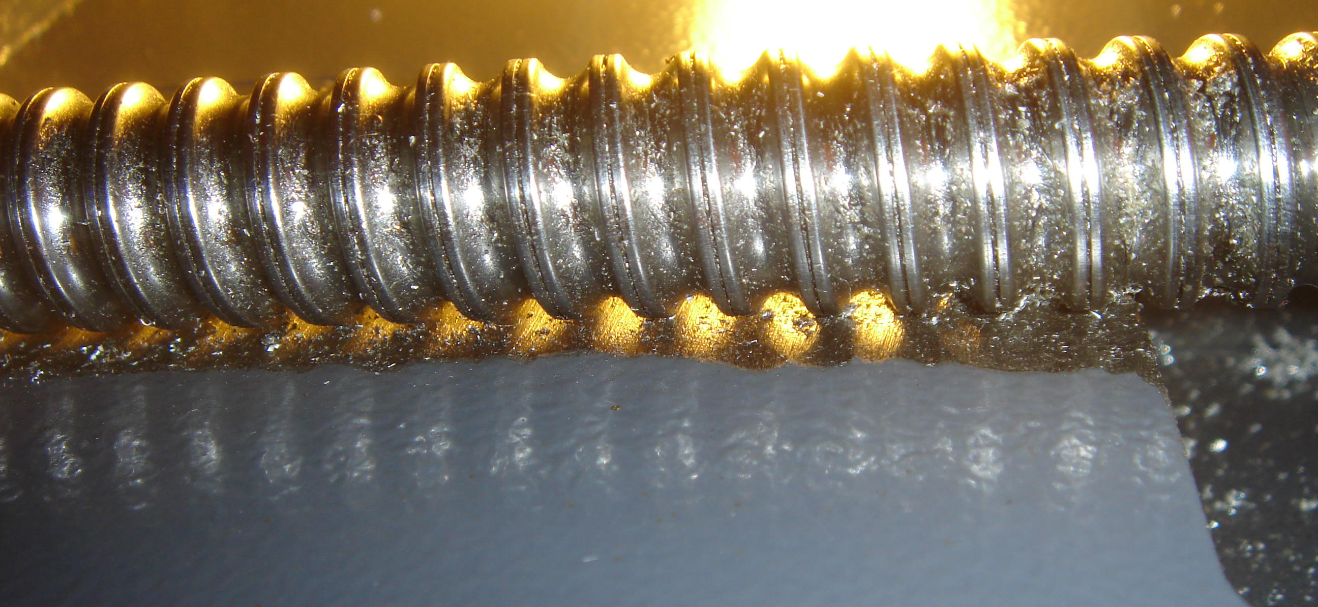

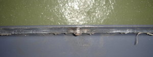

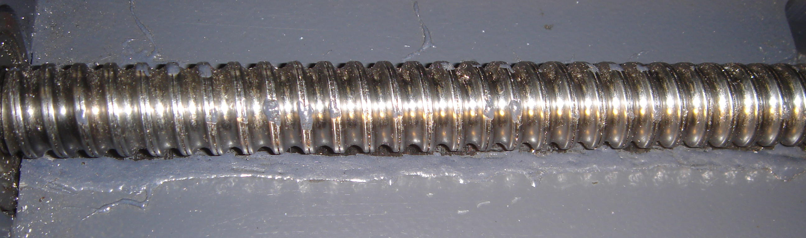

Распаковываю на рабочем месте: винт ШВП (ось У) проложен в 0.3-0.7 мм над дном станка, а кое — где и вплотную к нему (под винтом не получается протянуть тонкую бумажку. Причём винт не просто пролегает над дном, а лежит в неровно выточенной канаве (фотографии прилагаются), в которой будет неизбежно набиваться стружка. Винт сверху ничем не укрыт. И заляпан неснимаемой порошковой краской. Такой же краской — какой выкрашено дно.

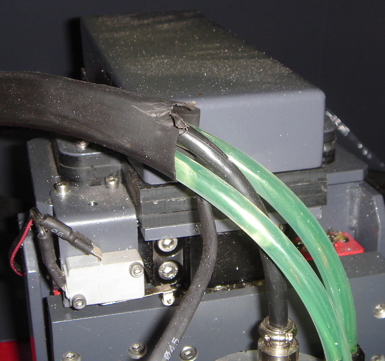

На следующий день после более пристального осмотра станка нахожу там ещё «пасхальные яйца»:

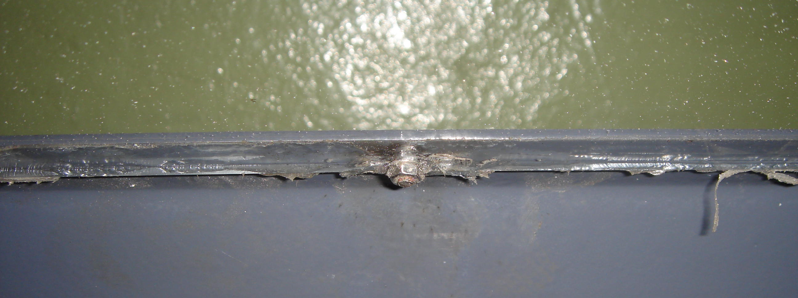

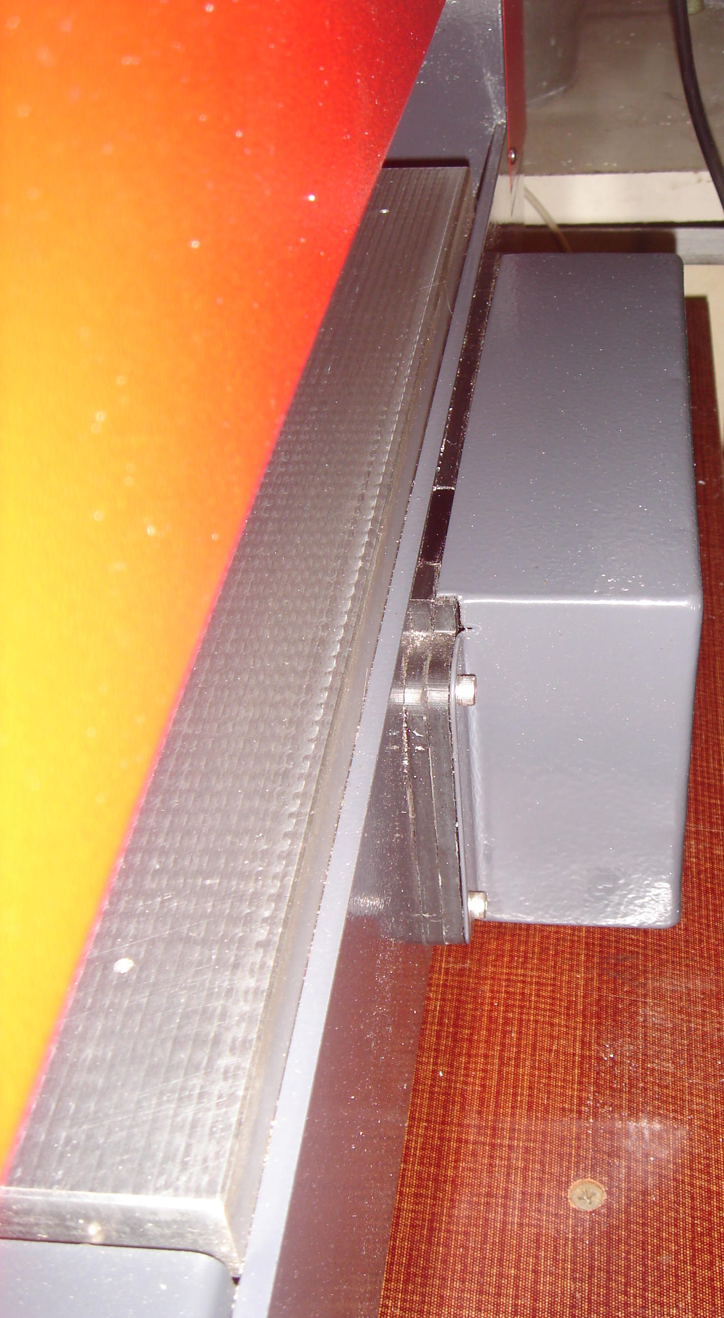

1. край оболочки (термостяжки), облегающей силовой кабель шпинделя, электропроводку подсветки и трубки охлаждения шпинделя, разорван на лохмотья. Смотрю вверх: на станок одет кожух, и из центра крышки кожуха вниз (внутрь рабочей камеры) торчит кусок болта. И при хождении шпинделя влево-вправо весь утянутый комплекс (силовой кабель шпинделя, электропроводка подсветки и трубки охлаждения шпинделя) лохматится об этот болт. Гадаю — что перетрётся в первую очередь...
2. винт ШВП (ось У) у дальнего конца (т. е. ближе к двигателю) трётся о дно рабочей камеры станка (об этом уже писал выше)
3. ближняя (к оператору) треть винта ШВП (ось У) изрядно заляпана порошковой краской (также писал об этом выше), которая не сдирается.

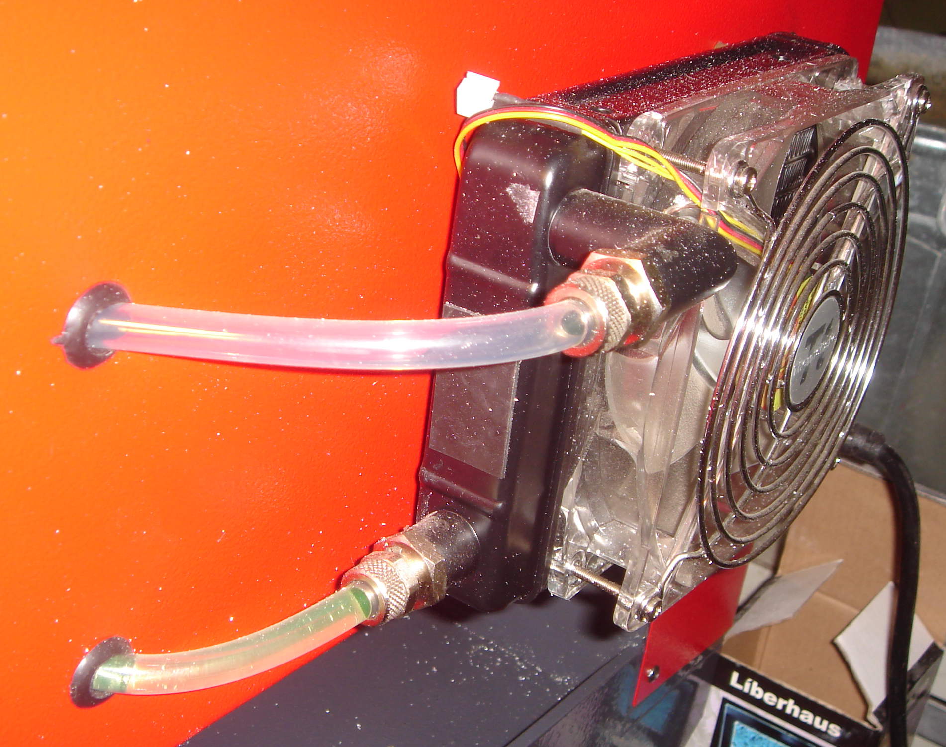

4. система охлаждения шпинделя не работает: в жидкости крупные пузыри, которые загоняются в шпиндель и оттуда уже не выходят, а ток жидкости блокируется. Только лишь после выключения станка из шпинделя поднимаются загнанные туда пузыри, образующие внутри воздушный замок. На задней стенке, на которой установлен радиатор охлаждения шпинделя, видно (фото приложены), что трубка на всём протяжении от выхода из станка и до входа в радиатор — заполнена воздухом. Т.е. воздушный замок — не только на входе в шпиндель, но и на входе в радиатор. Без охлаждения шпиндель быстро сгорит. Кроме того, ясно, что где-то внутри станка происходит утечка тосола и он капает на какие-то части станка. Вот ссылка на видео, показывающее — как образуется воздушный замок в шпинделе: https://www.youtube.com/watch?v=GIWBoZP-lPo

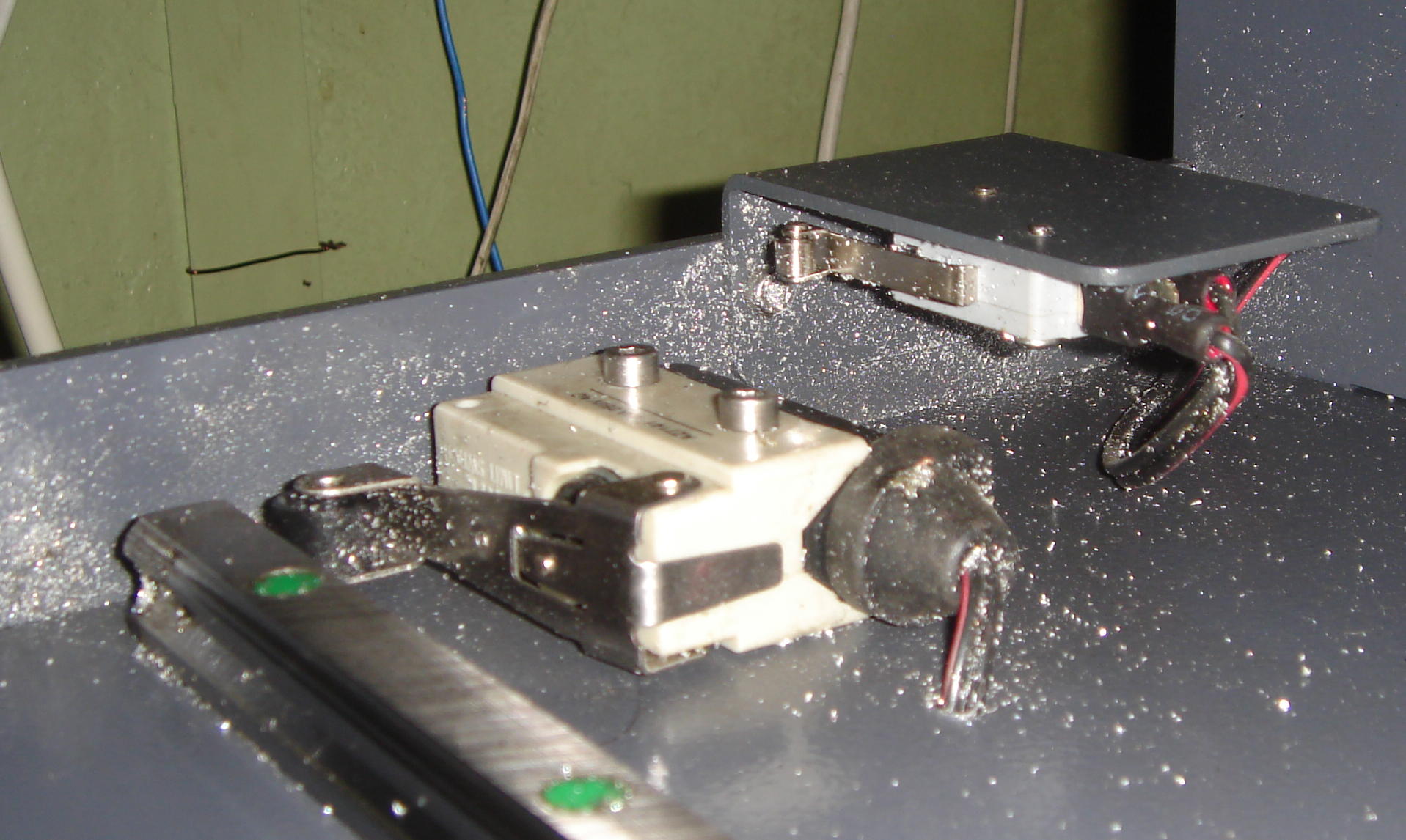

5. из шести установленных концевиков четыре — не работают. Рабочий стол останавливается при прогоне влево по оси Х, при прогоне вверх по оси Z и его заклинивает при прогоне вдаль (т. е. к задней стенке) по оси Y. У задней стенке установлено аж 2 концевика, но оба не работают. Вот ссылка на видео, демонстрирующее неработающие концевики: https://www.youtube.com/watch?v=4NKIbCR71H8

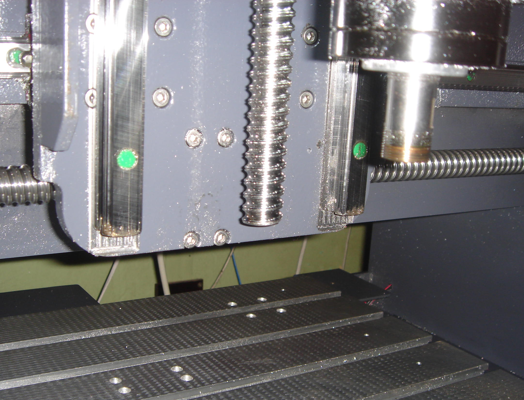

6. нижний конец винта ШВП на оси Z не закреплён на валу
7. нижнего концевика на оси Z нет

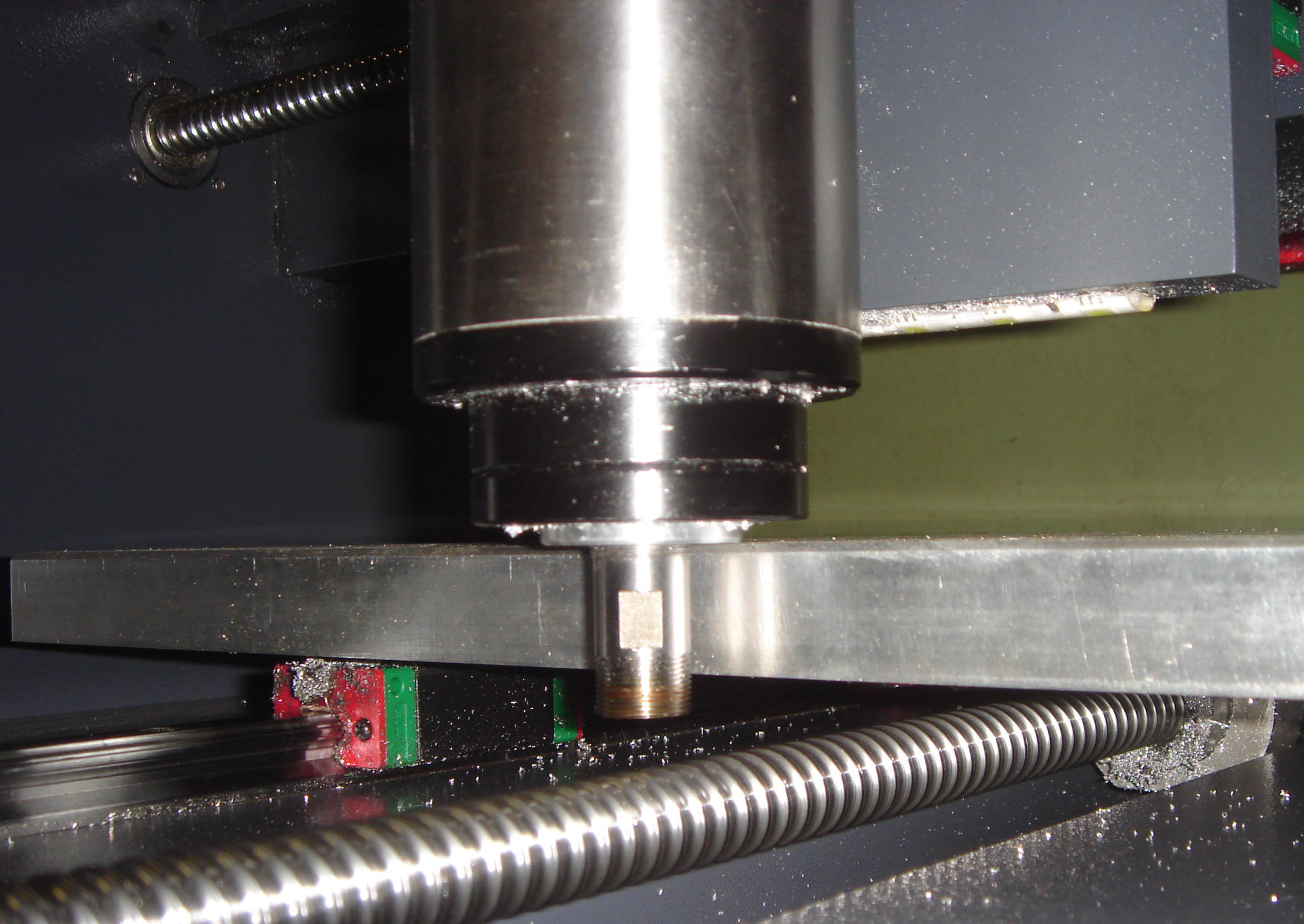

8. нижние концы направляющих на оси Z не имеют никаких блоков. Фиксатор шпинделя может двигаться вниз без каких-либо ограничений вплоть до выпадения на дно рабочей камеры станка. Думаю, что абсолютное большинство из вас хотя бы раз в жизни сталкивались с ситуацией, когда из-за ошибки в программе станок врезался инструментом в рабочий стол. Так бывает, крайне редко, но бывает. В данном случае (когда нет нижних ограничителей на оси Z ни по направляющим, ни где бы то ни было, ни нижнего концевика) эта ситуация приведёт к тому, что шпиндель не просто повредит инструмент и стол, но и, врезавшись гайкой в заготовку и продолжая движение, повредит направляющие по всем осям, повредит шпиндель, повредит рабочий стол, повредит винт ШВП по оси У.

2 концевика на дальнем конце оси У и оба не работают. (15598 просмотров) <a class='original' href='./download/file.php?id=17059&sid=6ddb4bac4f82f2ac2e8d791825fd77e9&mode=view' target=_blank>Загрузить оригинал (235.77 КБ)</a>
нет упоров и концевика на нижнем конце оси Z (15598 просмотров) <a class='original' href='./download/file.php?id=17060&sid=6ddb4bac4f82f2ac2e8d791825fd77e9&mode=view' target=_blank>Загрузить оригинал (395.95 КБ)</a>
вот так ныряет шпиндель 1.JPG (15598 просмотров) <a class='original' href='./download/file.php?id=17061&sid=6ddb4bac4f82f2ac2e8d791825fd77e9&mode=view' target=_blank>Загрузить оригинал (320.72 КБ)</a>

система охлаждения протекает внутри станка (15598 просмотров) <a class='original' href='./download/file.php?id=17063&sid=6ddb4bac4f82f2ac2e8d791825fd77e9&mode=view' target=_blank>Загрузить оригинал (291.76 КБ)</a>
истирающийся шлейф шпинделя (15598 просмотров) <a class='original' href='./download/file.php?id=17064&sid=6ddb4bac4f82f2ac2e8d791825fd77e9&mode=view' target=_blank>Загрузить оригинал (225.72 КБ)</a>
повреждение оболочки гайкой 3.JPG (15598 просмотров) <a class='original' href='./download/file.php?id=17065&sid=6ddb4bac4f82f2ac2e8d791825fd77e9&mode=view' target=_blank>Загрузить оригинал (213.75 КБ)</a>
повреждение оболочки гайкой.JPG (15598 просмотров) <a class='original' href='./download/file.php?id=17066&sid=6ddb4bac4f82f2ac2e8d791825fd77e9&mode=view' target=_blank>Загрузить оригинал (365.48 КБ)</a>
криво выточенная канавка для винта ШВП на оси У (15598 просмотров) <a class='original' href='./download/file.php?id=17067&sid=6ddb4bac4f82f2ac2e8d791825fd77e9&mode=view' target=_blank>Загрузить оригинал (426.74 КБ)</a>
ШВП в краске 3.JPG (15598 просмотров) <a class='original' href='./download/file.php?id=17068&sid=6ddb4bac4f82f2ac2e8d791825fd77e9&mode=view' target=_blank>Загрузить оригинал (249.48 КБ)</a>

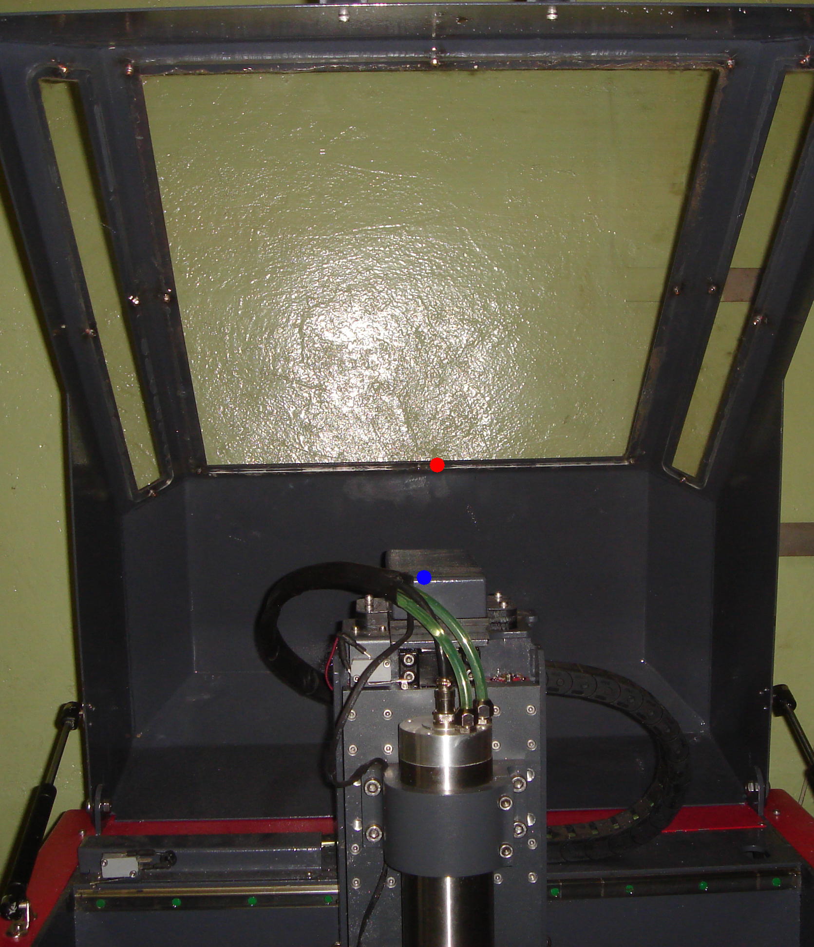

solion, а что фото станка целиком нету?

Да, вы правы, такие шпиндели продаются в одной питерской компании по 16 тыс.руб.
Фотографию станка целиком не делал. Сегодня-завтра сделаю и выложу.

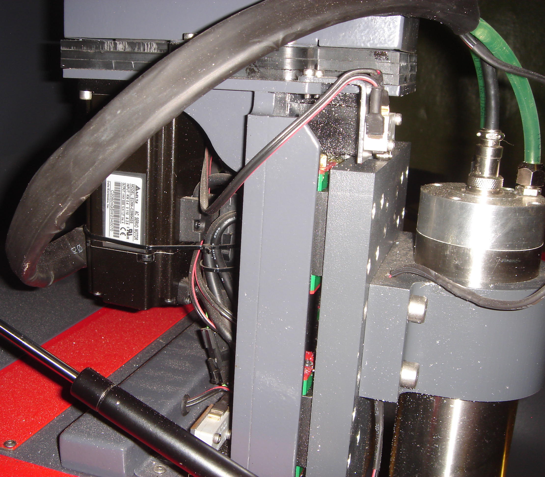

aftaev писал(а):Отзыв о станке 4030 servo
Они что реально на серво ?
Должны быть серво по всем трём осям. Ну, во всяком случае, на одном из движков, который виден (фото прилагаю) так написано. Сейчас-то я понимаю, что этих хлопцев можно всего ожидать. :) Но ничего не могу утверждать обратного тому, что вижу на этой фотографии (внутрь не залезал и, скорее всего, не стану: пусть этот трупик осматривает эксперт, а препарировать они уже будут сами, когда по суду их контору будут потрошить на компенсацию ущерба их покупателям).

servo Delta.JPG (15525 просмотров) <a class='original' href='./download/file.php?id=17088&sid=6ddb4bac4f82f2ac2e8d791825fd77e9&mode=view' target=_blank>Загрузить оригинал (547.66 КБ)</a>

solion, на фото серва не из плохих :)

aftaev писал(а):solion, на фото серва не из плохих :)
Спасибо. Это хорошая новость. Если вдруг проиграю суд, буду продавать частями. :)
