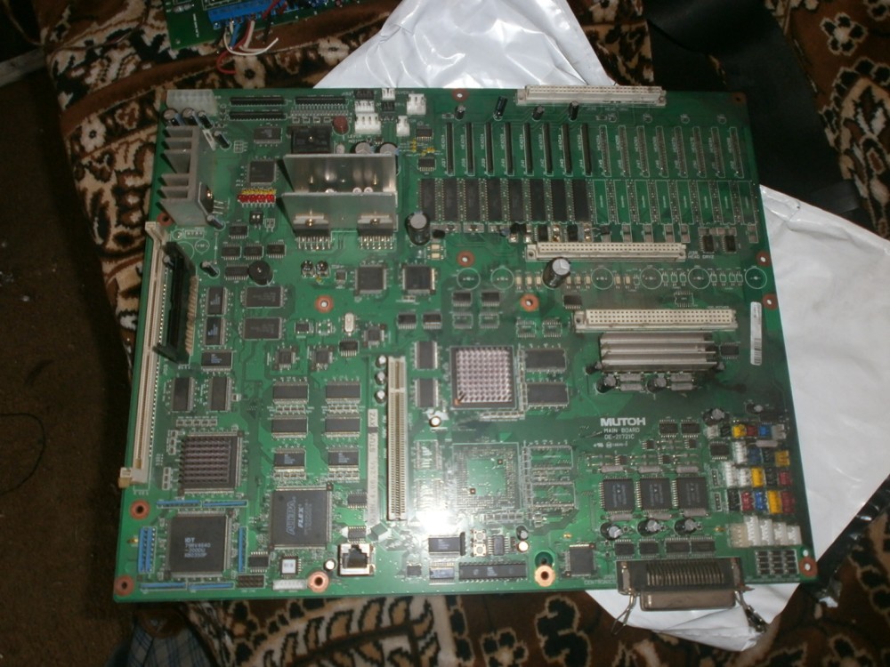

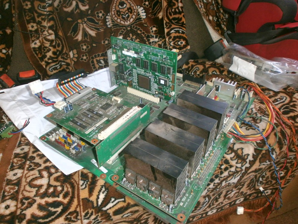

Взял на "посмотреть" кучку железа от широкоформатного принтера..
Гляньте пож. опытным взглядом, есть тут чего нибудь что может пригодиться чпу-строителю или отволочь все обратно?
материнка вроде как почти в сборе (5238 просмотров) <a class='original' href='./download/file.php?id=16938&mode=view' target=_blank>Загрузить оригинал (251.59 КБ)</a>

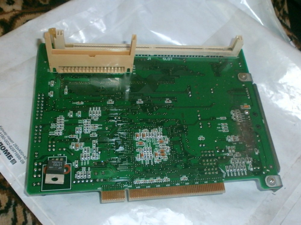

какаято-плата и переходник к ней (5238 просмотров) <a class='original' href='./download/file.php?id=16939&mode=view' target=_blank>Загрузить оригинал (148.97 КБ)</a>
что-то похожее на сетевую карту, сзади есть разъем под память (5238 просмотров) <a class='original' href='./download/file.php?id=16940&mode=view' target=_blank>Загрузить оригинал (204.29 КБ)</a>

обратная сторона &quot;сетевой карты&quot; (5238 просмотров) <a class='original' href='./download/file.php?id=16943&mode=view' target=_blank>Загрузить оригинал (155.93 КБ)</a>
обратная сторона "сетевой карты"

Пока опозналась только плата с 8 симисторами с опторазвязкой. (пригодится)
И 6 штук твердотельных реле с 7 фотки, впаяны рядом с обыкновенными.

РЕКЛАМА писал(а):есть тут чего нибудь что может пригодиться чпу-строителю или отволочь все обратно?
На 4 и 5 готовые силовые мосты для двух биполярных шаговиков. Ну или для 4х сервоприводов. Если сзади нет транзисторов. А если есть, то для 4х или 8.

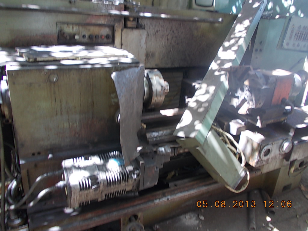

Привезли сегодня зверька чумазого, заморского. Что то зверек оказался чуть чуть больше чем ожидали раза так в 2 :lol:
nik1 купи себе такой, точно в подвал не затянешь, от веса трубы под ним гнутся :lol:

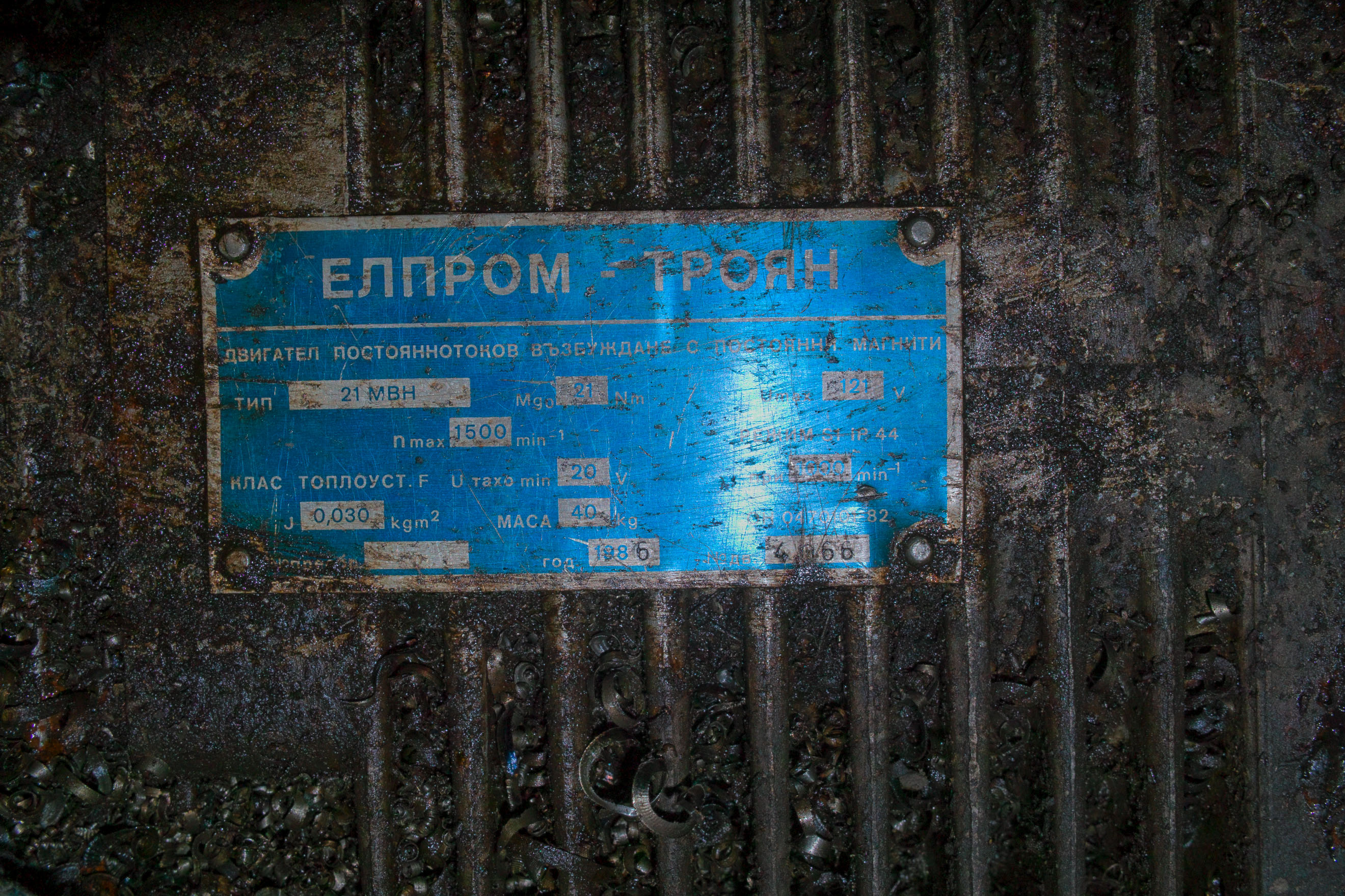

Что за моторы с радиаторами? Не видел таких

Impartial писал(а): На 4 и 5 готовые силовые мосты для двух биполярных шаговиков. Ну или для 4х сервоприводов. Если сзади нет транзисторов. А если есть, то для 4х или 8.
Есть и сзади..
Но я так понял что плату целиком без доработок использовать не получится. только на запчасти.
Та что с симисторами работает. 7 каналов работает от питания платы, управляются минусом по пинам разъема и еще один (до конца не разобрался еще) требует подведения своего питания, по крайней мере силовая часть после опторазвязки работает.
Оставлю ее себе и еще ту что реле. Остальные отдам обратно..
PKM писал(а):Что за моторы с радиаторами? Не видел таких
Судя повсему Болгарские привода постоянного тока с резольварами
