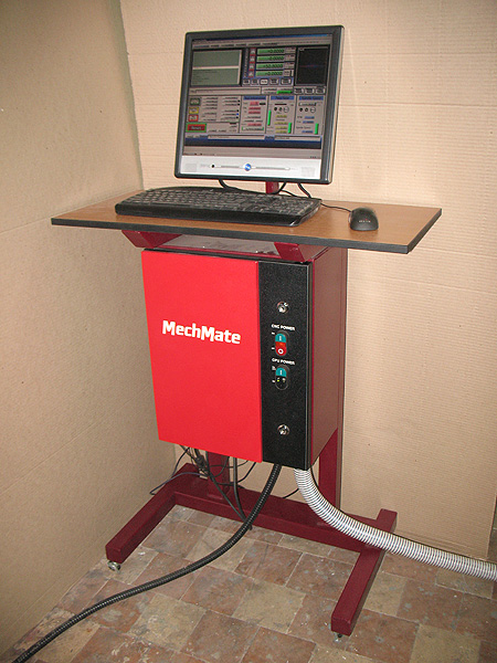

Итак, первая часть: выбор электронинки и т.д.
Шаговые двигатели - думаю о Motionking 34HS9801 x 4шт. (для начала подойдут) - с редукторами 1:3, Драверы - 4x Geckodrive 203V, управляющую плату PMDX-122 (пока не решил), управляющая программа Mach3 (пока не решил). Встал вопрос по подбору трансформатора, конденсаторов, выпрямителя для питания всего этого хозяйства. Правильно ли я понял, что сначала нужно определить выходной вольтаж трансформатора по формуле 32*(√mH inductance)? Т.е. для этих моторов: 32*√4,1=64,8 В (65В). Т.е. искать тороидальный трансформатор с выходным напряжением 65В. По мощности: сначала нужно вычислить номинальное напряжение: 0,98 (сопротивление)*4,0А (параметры взял из характеристик моторов)=3,92В. А вот далее не понимаю: нужно номинальное напряжение умножить на силу тока и на 2? Т.е. 3,92В*4,0А*2=31,4W? Затем беру коэффициент запаса на потери в цепи и т.д. - 2,0. Т.е. 31,4*2*4мотора=252W.
Получаю: тороидальный трансформатор 65V/7A -300-500W
Правильно ли это?
Бокс хочу выполнить вместе с компьютером, как Дмитрий из Кирова, который тоже был на форуме автора станка. Должно получиться что-то вроде этого.
Control-box-1.jpg (7747 просмотров) <a class='original' href='./download/file.php?id=16751&mode=view' target=_blank>Загрузить оригинал (120.88 КБ)</a>
Control-box-2.jpg (7747 просмотров) <a class='original' href='./download/file.php?id=16752&mode=view' target=_blank>Загрузить оригинал (187.1 КБ)</a>

Re: MECHMATE. Ненаучный подход.
Электрошкаф на 5+ :good:

nik1 писал(а):Электрошкаф на 5+
Да, шкаф просто бомба. Для меня тоже очень важна эстетика процесса.
