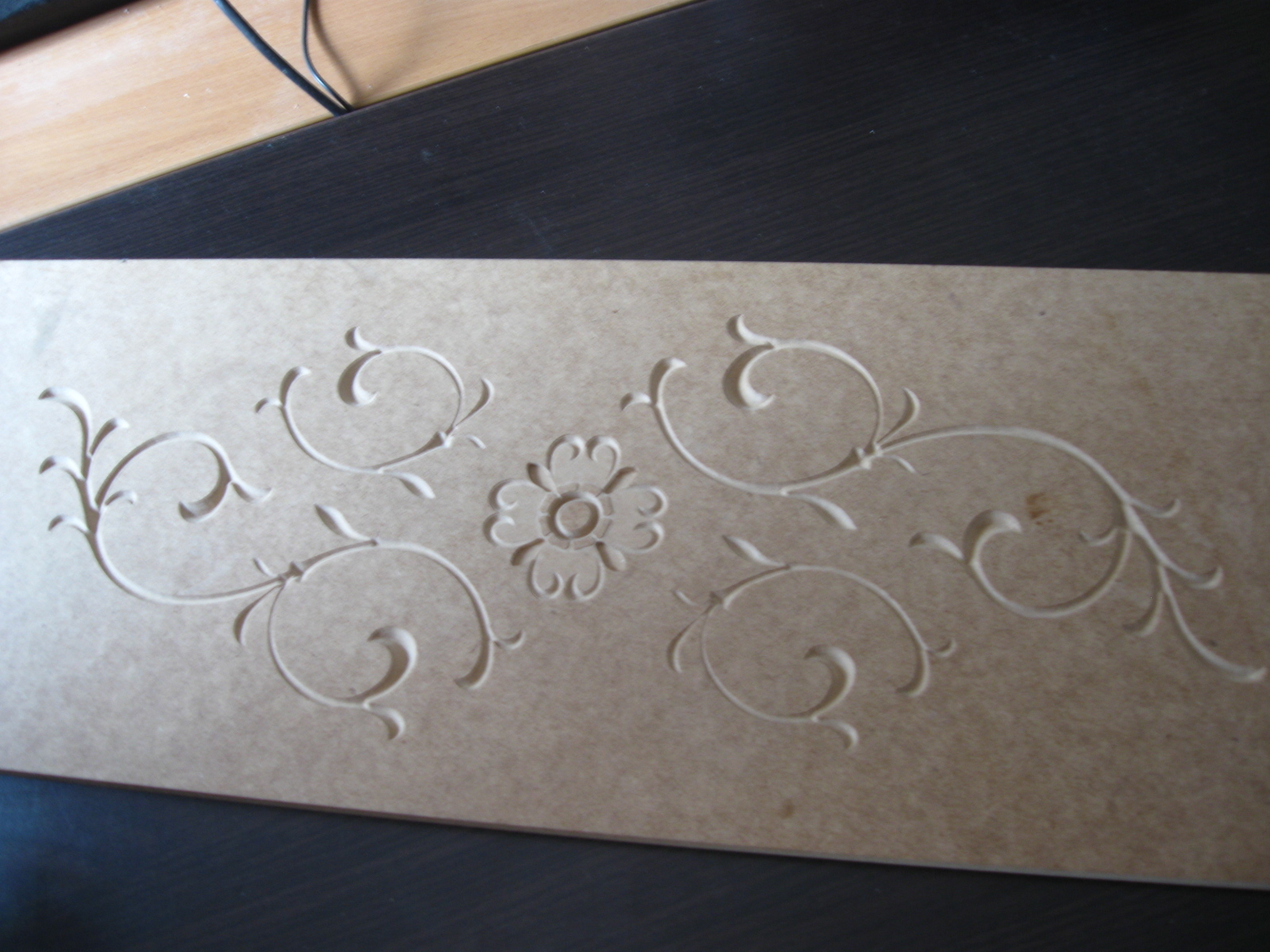

Узор на кухонный фасад (20014 просмотров) <a class='original' href='./download/file.php?id=16761&sid=b7383de0640c8d008b35520199aab25d&mode=view' target=_blank>Загрузить оригинал (656.53 КБ)</a>

Кухонный фасад из МДФ - как резался? В несколько проходов? Высоту по Z как прописывали? В чем УП сделан в арткаме? Класные фасады :good:

tooshka писал(а):Кухонный фасад из МДФ - как резался? В несколько проходов? Высоту по Z как прописывали? В чем УП сделан в арткаме? Класные фасады :good:
Да, УП в Арткаме прописывла, там есть функция -" Гравировка по средней линии" и высоту по Z он сам определяет, в зависимости от расстояния между векторами ( оно больше- глубина больше...) и угла фрезы V
