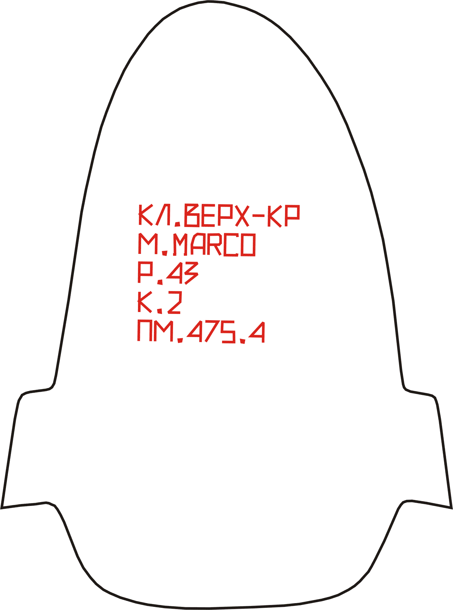

Всем привет.
Хочу сделать со2 лазер используя emc2 вырезать тонкий картон и пластик.Если можно задам вопросы в этой теме,если нельзя могу создать свою тему.
Программа из которой будут браться детали выдает plt файл .Там контуры деталей должны вырезаться,а надписи выжигаться.
(определяться это будет или скоростью или мощностью лазера)Как сделать чтоб emc2 открывал не G код , а plt файл.
Пример файла
деталь.rar
(1.58 КБ) 434 скачивания
Изображение детали.gif (3441 просмотр) <a class='original' href='./download/file.php?id=17232&sid=c80d962dde0898f4f393070a7467276b&mode=view' target=_blank>Загрузить оригинал (42.66 КБ)</a>

Сообщение vovafed »
не уверен но помоему плт не откроет не как
что за программа может постпроцессор подобрать?

Сообщение nkp »
gendos писал(а):чтоб emc2 открывал не G код , а plt файл.
тут напрямую конечно не выйдет - но можно попробовать открывать plt в кореле (а может у вас и готовиться в нем контур),
затем сохранить либо в dxf и получать g-код с помощью программки dxf2gcode(или тот же sheetcam) , либо svg и получать все
тот же g-код с Inkscape

Сообщение gendos »
Программа специализированная по обуви(ACKO)
Выход только PLT файл.Открыть можно в кореле преобразовать в dxf потом другими прогами в G код,
но это делать будет оператор и не хотелось усложнять процесс для такой простой операции.
Тогда лучше использовать китайские контроллеры для лазеров и их софт или mach2 у него есть импорт plt .
Но очень хочется использовать emc2

Сообщение nkp »
gendos писал(а):Но очень хочется использовать emc2
значит выход один - написать модуль к емс , импортирующий PLT :shock:

Сообщение gendos »
Я и надеялся что это где то уже есть.

Сообщение nkp »
а есть файл какой нибудь плт посмотреть...??
мож сообща это и сотворим...
под питон есть модуль для plt- можно в эту сторону пойти...
