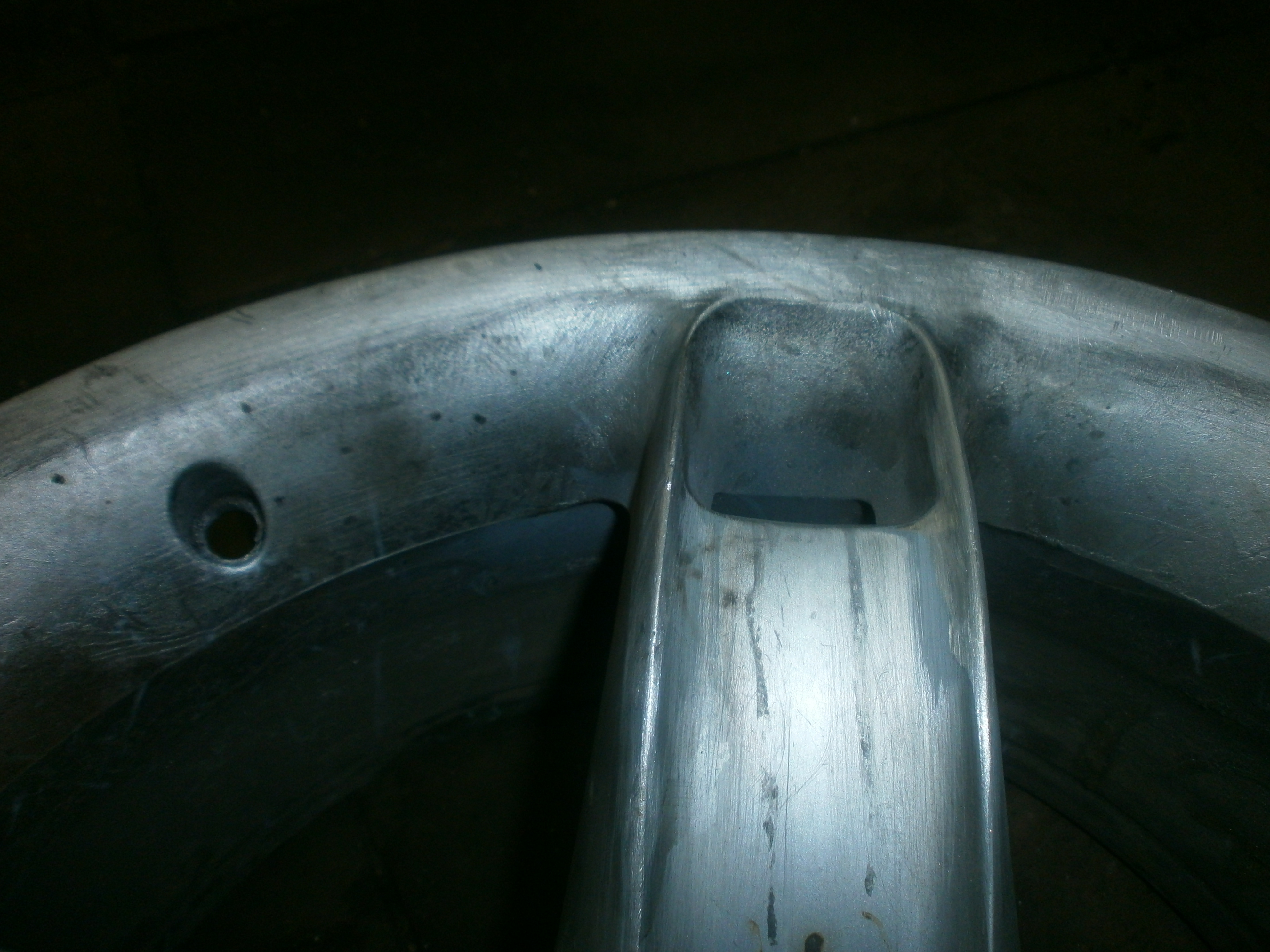

Добрый день.
Для начала опишу вводную, а потом задам вопрос, хочу услышать мнение спецов =).
Вынашиваю планы постройки специфического станка для колесных дисков. На нем планируется фрезеровать закраину диска после восстановления. Почему фрезер - потому, что диски бывают сложной формы, где спица выходит на закраину диска и точить такой диск не получиться.
Пример:

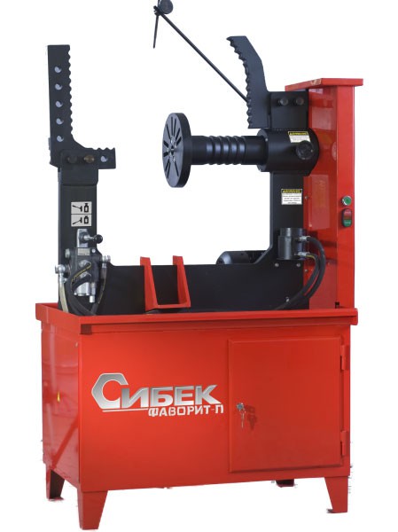

Общий вид станка на рисунке, этот станок хочу взять за базу:
Favorit_P-600x600.jpg (16616 просмотров) <a class='original' href='./download/file.php?id=16446&mode=view' target=_blank>Загрузить оригинал (37.59 КБ)</a>
К нему планируется прикрутить шпиндель, как задняя бабка у токарного.
А вопрос такой:
Основной: позволяет ли ПО (желательно свободное) снять профиль с целого фрагмента диска и воспроизвести его на поврежденном фрагменте (т.е. снять лишний металл после сварки/наплавки)?

Фрезеровать придется все равно по кругу весь бурт, т.к. во первых ровных б/у дисков не бывает, во вторых зажать точно без биений его не получится.

Стола никаго нет, одна из осей "вращательная". И 3D пробника тоже не планируется - больно дорого.
Я представляю так:
1. Диск зажимается на планшайбе и центр уже есть.
2. Сканируется целый профиль диска, желательно той же фрезой. Как определить касание через двигатель (у двига возрастает ток, который можно заметить?)? Допустимо на глаз - до касания, сколько точек будет достаточно? Остальное достраивается интерполированием.
3. Задаем сегмент "вращательной" оси (например: с 10 по 30 градусы) на котором нужно воспроизвести сканированный профиль.
Справиться с этим MATCH или EMC ?

Я не хочу сканировать весь диск. Я хочу провести секущую плоскость через центр диска параллельно оси вращения диска, и сканировать в этом срезе, дабы уменьшить кол-во точек. Потом поворачивать диск по его оси вращения на определенный угол, а фрезой срезать лишнее, оставляя необходимый профиль.

Копиры не вариант, нужно чтоб он сам сделал максимальное кол-во операций.
