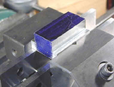

evgenyjp писал(а):несовсем понял, что такое параллельки ? нет картинки ?
parallels[1].gif (3250 просмотров) <a class='original' href='./download/file.php?id=16313&sid=46e017bcdfe42fff33aa9067aa72c022&mode=view' target=_blank>Загрузить оригинал (86.36 КБ)</a>
parallels2[1].gif (3250 просмотров) <a class='original' href='./download/file.php?id=16314&sid=46e017bcdfe42fff33aa9067aa72c022&mode=view' target=_blank>Загрузить оригинал (54.44 КБ)</a>
твой случай
если на тисках можно менять губки, то вот такие можно купить. очень удобно.
sb1284_lrg[1].jpg (3250 просмотров) <a class='original' href='./download/file.php?id=16316&sid=46e017bcdfe42fff33aa9067aa72c022&mode=view' target=_blank>Загрузить оригинал (172.85 КБ)</a>
вот так в идеале выглядит упор для заготовок
KurtViseStop1[1].JPG (3250 просмотров) <a class='original' href='./download/file.php?id=16317&sid=46e017bcdfe42fff33aa9067aa72c022&mode=view' target=_blank>Загрузить оригинал (121.97 КБ)</a>
но можно и как я написал выше.
evgenyjp писал(а):при затягивании не будет смещения ?
тут дело оператора держать заготовку при зажиме :)
чтобы все было совсем хорошо, заготовку нужно легко притянуть, пару раз стукнуть резиновым/пластмассовым молотком и занятуть полностью. точность получится максимальная. также нужно учитывать, что на некоторых тисках подвижную губку отгибает вверх.

Алексс, отличные фотки спасибо ! пойду искать тиски :)
и еще, если упереть деталь в закрепленный упор, то как пройти периметр ? фреза же врежется в етот упор, а ессли его переставлять туда-сюда, то опять точность уйдет?
Последний раз редактировалось evgenyjp 15 июл 2013, 10:27, всего редактировалось 1 раз.
Алексс
Сообщения: 2210
Репутация: 266
Заслуга: IQ32
Откуда: Прага
Re: как сделать деталь из дюраля
Сообщение Алексс »
я выше написал Z+5 не просто так :)
вот надо упором упереться в эти +5 или ниже, тогда фреза пройдет контур.
к стати, тиски на третьей фотке не страдают отжимом.
вообще, все хорошие тиски не страдают :)
но дорого :(

вторые лучше. у них, вероятно, есть механизм поджима губки. ну и более компактные.
если есть станок и нет денег, можно сделать самому.
свои я сделал сам. вот примерный эскиз.
vises.jpg (3241 просмотр) <a class='original' href='./download/file.php?id=16318&sid=46e017bcdfe42fff33aa9067aa72c022&mode=view' target=_blank>Загрузить оригинал (56.89 КБ)</a>
очень полезно с точки зрения развития навыков работы на станке.
Последний раз редактировалось Алексс 15 июл 2013, 11:14, всего редактировалось 1 раз.
