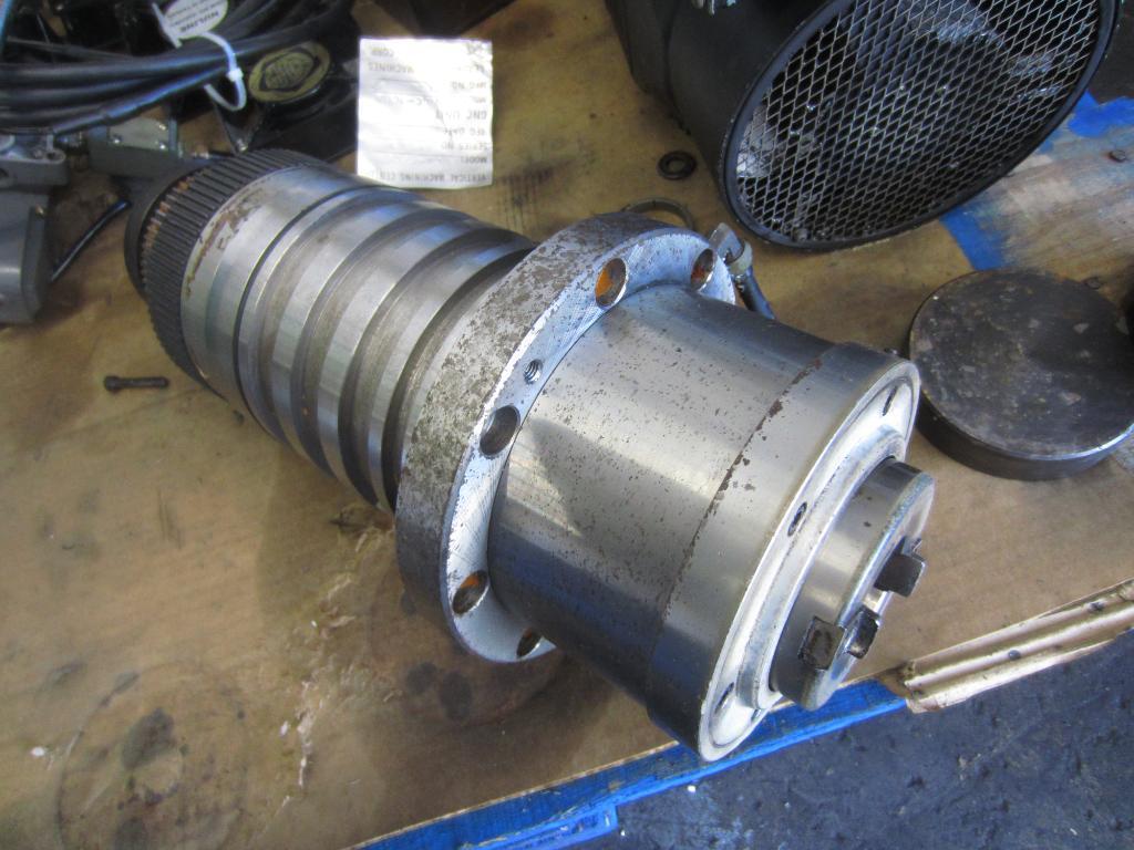

Что-то пакет тарельчатых пружин развивающий 8000Н и с ходом 8.3 мм получается длинй 120 мм в лучшем случае и чтоб его сжать нужно развить усилие минимум в 2 раза больше...
sr480
Сообщения: 1295
Репутация: 139
Откуда: Ростов-на-Дону
Re: ВСО из полимербетона
Сообщение sr480 »
Уменьшил ход шомпола за счет увеличения угла толкателя шариков, получилось 4 мм, тогда можно в пакете ставить 3 пружины параллельно и таких пакетов, чтоб обеспечить тягу 8000 Н будет 13, при полном сжатии усилие 12000 Н. Выглядит примерно так:

sr480, между передним подшипником и буртом сделай зазор хотя бы пару мм для регулировки

Пару мм не много?
Еще смущает очень тонкая стенка вала в месте посадки зандих подшипников 3,5 мм или нормально?

А какой в этом случае используется конус? Как потом инструмент обратно достается? Он же при таком усилии должен в этот конус так сесть, что хрен достанешь...

sr480, нет не много. обычно подшипник на пару мм не двигается, он двигается совсем на чуть чуть, но в тот зазор ставятся шлифованные по толщине полукольца и гайкой подтягивают подшипник в упор к этим кольцам - и пережать невозможно. но кольца шлифовать надо для регулировки, но это вполне нормально.
Nick, да вроде как исо конус не залипает, а усилия примерно такие и надо

Nick писал(а): Как потом инструмент обратно достается
Можно сделать так, чтобы шомпол выталкивал конус.

Вот что получается:
2.JPG (2681 просмотр) <a class='original' href='./download/file.php?id=16095&sid=120ccae4cf325ccfee2f13d622250b9b&mode=view' target=_blank>Загрузить оригинал (145.72 КБ)</a>
Поставил нижний подшипник меньше на два размера, теперь внутренний диаметр 40 мм. Нужно еще продумать как это всё дело собирать :) и где такой шкив взять.

sr480, подумал бы еще над охлаждением шпинделя/ Вот така канавка спиральная для охлаждающей жидкости

фиговина для измерения http://www.ebay.com/itm/CAT-40-50-Drawb ... 19dee41ac0
Вот тут видно скока пружинок
http://www.ebay.com/itm/MATSUURA-MC-760 ... 19db535827

sr480 писал(а):Вот что получается
Лучше упорный тоже делать на переднем конце. И задние подшипники обычно меньше передних.
Хотя пробовать можно любые варианты, все равно с первого раза вряд ли нормальное что-то получится (утешил) :)

PKM писал(а):И задние подшипники обычно меньше передних.
у меня что передние что задние практически одинаковые. Нагрузка при фрезеровании будет приходиться на передние подшипники.
