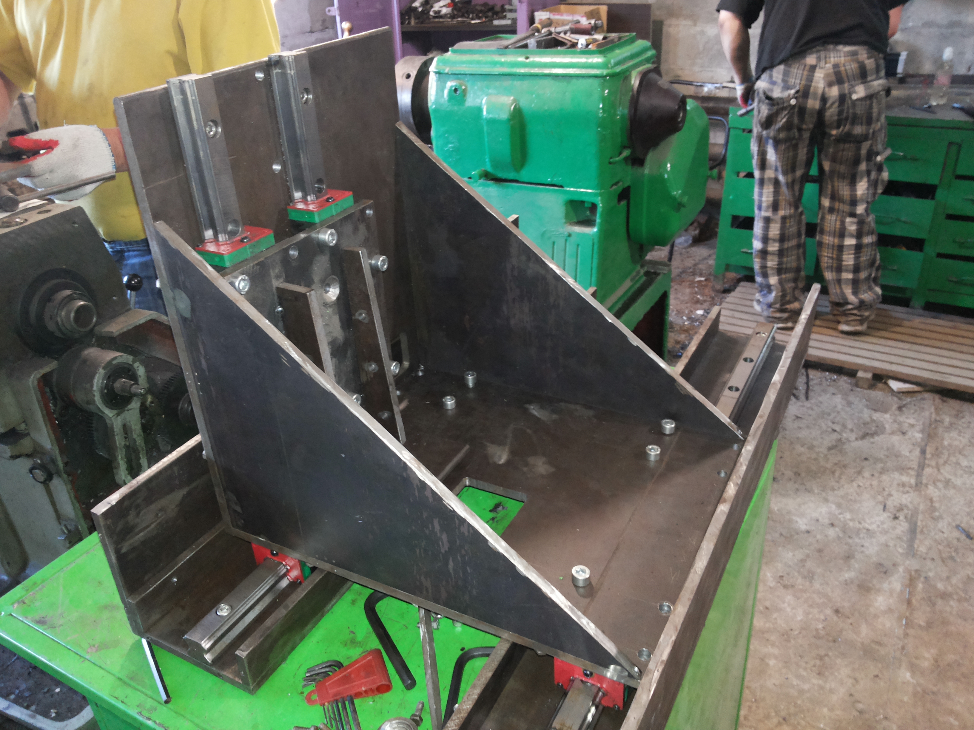

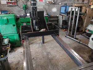

Что то давно вертелась мысль, а какого хрена у меня трубу сверлят в ручную при том массово. Решил я прикинуть как собрать станочек. опыт имеется, в том числе с фрезером по лдсп, но тут что то посмотрев на фото красивых станков - решил реализовать другую схему сборки.
Лить станину че то как то не хотелось и решил я все сделать из металла, которого благо много.
Пилим режем фрезеруем...
Все на болтах, металл 10 мм.
рельсы 30 типоразмер.
Х и У на шестернях с редуктором 1:5
Z на винте 1:5 + редуктор 1 к 50
Электроника вся пурелоджиковская.
Ставим беднягу на ноги:

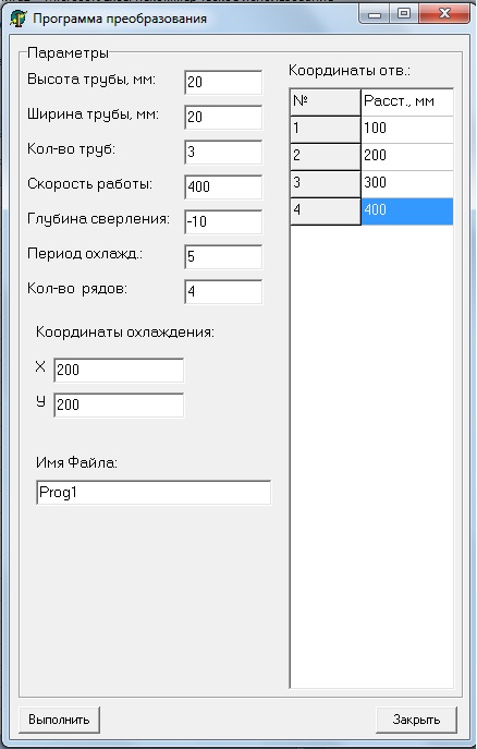

Основное назначение: сверление профильной трубы, система емс, для конвертации из мысли в г код, мне написали прогу:
В ней вводятся параметры и она сама выдает код оптимизированный под цикл сверления с периодичным охлаждением сверла.
Вес станка получился асче не детский, жесткость тож вроде ничего. Вопрос, а фрезеровать на нем интересно можно будет металюги с точностью хотя бы до 0,1 мм?
Есть вопросы: задавайте.

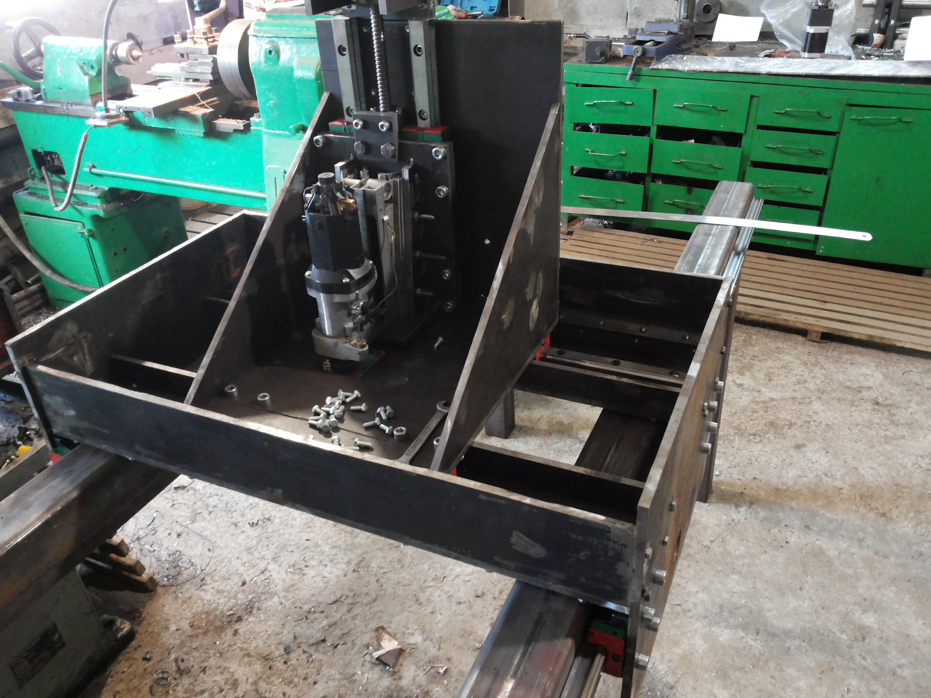

Loituma писал(а):рельсы 30 типоразмер.
На сверлилку! Точно железный станок! :)
А шпиндель какой?
ЗЫ какое сверление делаешь? Просто интересно насколько сложная программа получается (это я про LinuxCNC Features думаю :) ).

шпиндель не шпиндель, эт бошевский настольный сверлилко с регулировками
на станок кладется например 20 труб длинной 2000 метра и делается в них в каждой по 10 отверстий, с периодичным охлаждением сверла...
