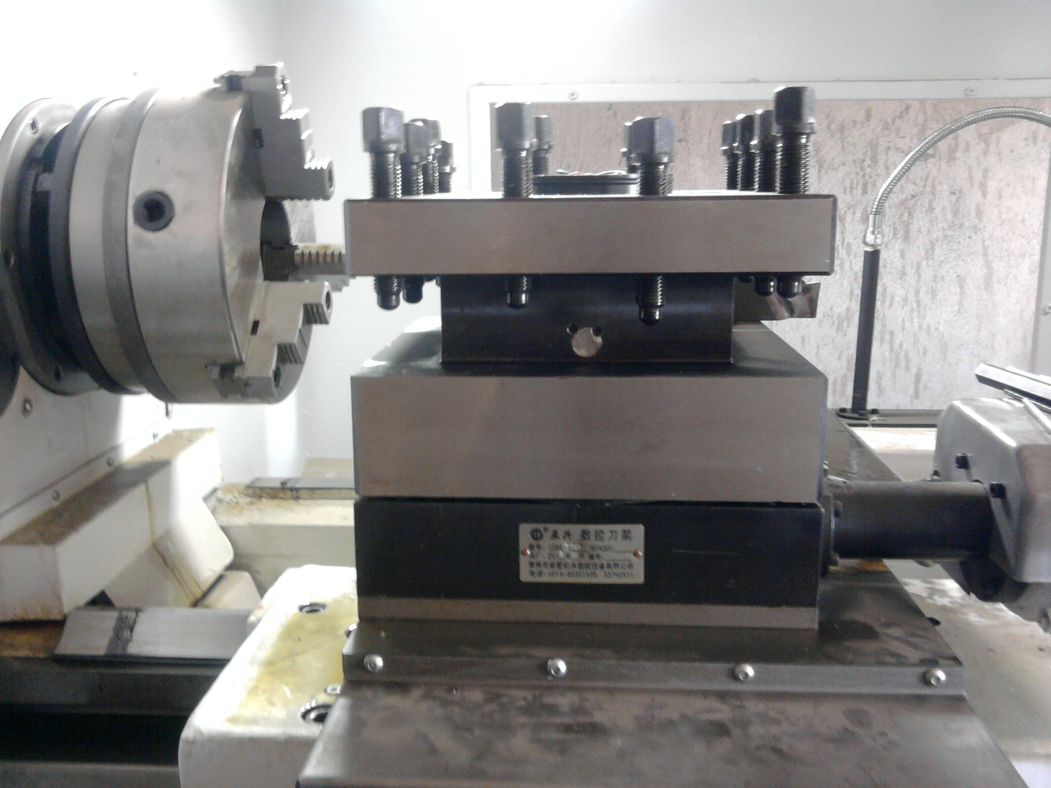

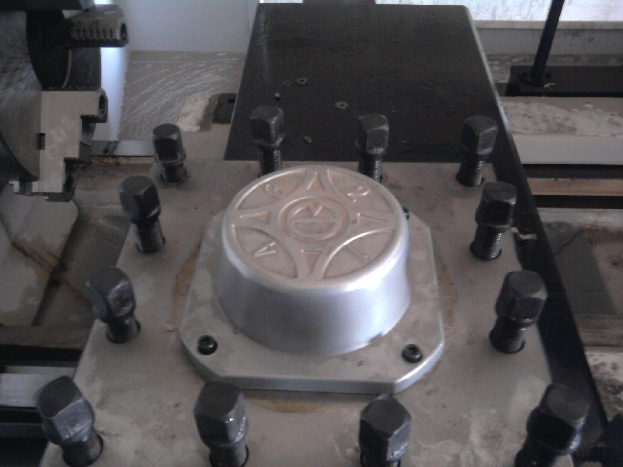

Где может находится датчик контроля зажима???

Фото бошки на которой зажим инструмента лучше со всех сторон и электросхему. Второй вариант звонить на ТНТ в битву экстасенсов)))

С экстросенсами уже связывался они бессильны против "китайской" логики, вся надежда на Вас!
Фото1121.jpg (5812 просмотров) <a class='original' href='./download/file.php?id=15601&mode=view' target=_blank>Загрузить оригинал (250.65 КБ)</a>
Фото1120.jpg (5812 просмотров) <a class='original' href='./download/file.php?id=15602&mode=view' target=_blank>Загрузить оригинал (257.33 КБ)</a>
Фото1122.jpg (5812 просмотров) <a class='original' href='./download/file.php?id=15603&mode=view' target=_blank>Загрузить оригинал (277 КБ)</a>
Фото1123.jpg (5812 просмотров) <a class='original' href='./download/file.php?id=15604&mode=view' target=_blank>Загрузить оригинал (334.32 КБ)</a>
Фото1124.jpg (5812 просмотров) <a class='original' href='./download/file.php?id=15605&mode=view' target=_blank>Загрузить оригинал (274.34 КБ)</a>

Так на странице 30 - датчик SQ7, клемма x1.4 (46).
В резцедержке 6 проводов, похоже, один общий, 4 от датчиков позиции, один от датчика зажима.

4 от датчиков позиции, два "+" "-"

Можно прямо ручками посмотреть.
http://cnc-club.ru/forum/download/file. ... w&id=15612
Думаю вот один из этих кабелей.
Сверху провода вроде бы относятся к положению инструмента.
