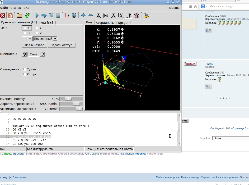

не отображается траектория реза и инструмент (струна) в обычном емс.
А так у меня все работало, но хочется иметь полный фарш :) как на том видео, что выложено несколько страниц назад.
Сообщения: 8167
Репутация: 1589
Re: EMC2 и 4-осевая пенорезка
Сообщение nkp »
Выделение(037).jpg (4985 просмотров) <a class='original' href='./download/file.php?id=15584&mode=view' target=_blank>Загрузить оригинал (319.39 КБ)</a>
_taras_ писал(а):обычном емс.
это у меня "обычный" емс - версия 2.6 , только с внесенными изменениями для axis
скачай - поставь rip - и все будет работать...

Ворон226 писал(а):Либо это 4 самостоятельные оси?
посмотри скрин постом выше - вот примерно так они работают...

_taras_ писал(а):Где брать? Какие-то заморочки при установке есть?
заморочек никаких нет...
изменения в емс внесли в 4 файла - которые касаются axis и служат для визуализации...
вот эти изменения:
p.patch.tar
(30 КБ) 477 скачиваний
можно просто поставить 2.6 и пропатчить....
можно скачать исходники уже с foam и поставить...
(ссылку найду и сюда вставлю)
а если визуализация уже есть - то все уже есть ;)
вот пробная конфигурация , ложим в конфигс и запускаем (в ини пути свои поставить):
FOAM.tar
(30 КБ) 524 скачивания
ps
наверно ,если обновиться до 2.6 - то foam уже будет по любому (несколько сборок на компе стоят - и везде есть)
