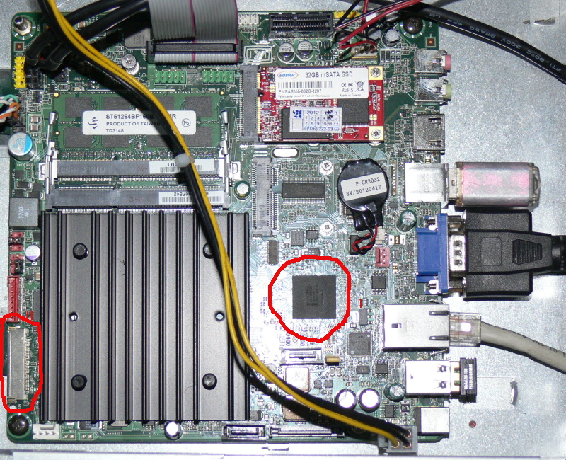

Вот я что заметил: при работе LCNC - температура в норме (тепленький радиатор - градусов 45).
Но вот при обновлении Убунты (при установке системы) и при установке LCNC, т.е. при напряженной работе с инетом - плата разогревается. Пару раз, после подобных разогревов (а пришлось трижды переставлять систему), при перезагрузке зависал, похоже, видеопроцессор (он без радиатора на плате). После полминуты обдува все запускалось на ура. Слышал, народ рекомендует клеить на видеопроцессор свой маленький радиатор для подобных моментов.

На фотке:
I - видеопроцессор
II - разъем для подсоединения сенсорной панели (какие в планшетники ставят) ;) - это совсем хорошо!

Ворон226 писал(а):II - разъем для подсоединения сенсорной панели (какие в планшетники ставят) - это совсем хорошо!
А куда серый шлейф выходит? На ID похожий.

Ворон226 писал(а):разъем для подсоединения сенсорной панели
я так понимаю LVDT это просто интерфейс дисплея, не сенсорный
Можно подключить экран от планшетника - почему же не сенсорный? Я не проверял, но надеюсь, что функция сенсора заработает ;)

Re: Intel DN2800MT и LPT-порт
Это LVDS http://ru.wikipedia.org/wiki/LVDS Применяется её для подключения TFT матриц с встроенным контроллером, у большинства из которых есть аналогичный интерфейс.
Сенсор на всех панелях - отдельная приблуда и подключается к компу по отдельному интерфейсу. А это разъём - это один из выходов видеокарты и только.
