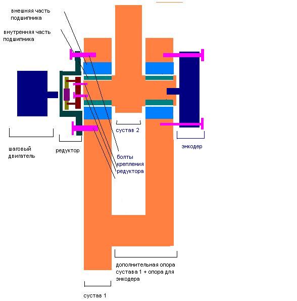

Решение №1 - специальная конструкция суставов. (для просмотра содержимого нажмите на ссылку)
большую жесткость и безлюфтовость можно достичь настройкой и специальной конструкцией.
Например я предлагаю использовать два подшипника разнесенных друг от друга на небольшое расстояние.
Аналогичная(как мне показалось) мысль:
Nick писал(а):Подшипника нужно минимум два! И разнести из по возможности.
схемка:
Схема вертикального сустава (версия 2) (48569 просмотров) <a class='original' href='./download/file.php?id=4844&mode=view' target=_blank>Загрузить оригинал (30.73 КБ)</a>
aegis писал(а):даже минимальный зазор в шарнире даст приличный люфт (зазор в подшипнике шарнира скажем 1 микрон при диаметре обоймы 10мм даст люфт 0.1мм на плече в 1 метр. вся беда в том, что подшипников с такими люфтами проблемно купить или сделать.
PKM писал(а):как раз зазоры в подшипниках проблемой не являются. для этого есть конические роликовые подшипники, установленные с натягом
а вот редукторы сделать с натягом - будет большой износ

В пэинте я не силен :mrgreen:
Схема вертикального сустава (вариант 1) (50365 просмотров) <a class='original' href='./download/file.php?id=1913&mode=view' target=_blank>Загрузить оригинал (23.29 КБ)</a>
когда определюсь со схемой и куплю детали - начну собирать прототип... :twisted:
Re: Станок с ЧПУ 2го поколения типа "Рука"
Кстати, какие планируешь длины каждого плеча, какие скорости перемещения, какие примерные веса на каждое плечо?

...проблемы с:
Nick писал(а): ...жесткость "пролетов" руки
Что ты имел ввиду под словами ""пролеты" руки"?
так?
Схема вертикального сустава (версия 2) с энкодером (50356 просмотров) <a class='original' href='./download/file.php?id=1914&mode=view' target=_blank>Загрузить оригинал (30.73 КБ)</a>
Можно ось сустава 1 сделать соосной суставу 2.
Редуктор теоретически можно вообще не использовать, но лучше использовать. :hehehe:
Вариантов много...
Вопрос будет ли это работать с требуемой точностью? есть ли лучше(надежнее/проще) варианты :?:

Редуктор нужен! И желательно, чтобы он исключал возможность обратной связи. Более того, от качества редуктора зависит появление люфтов. Поэтому редуктор лучше взять покупной. И, в зависимости от требования по скоростям, возможно червячный.
