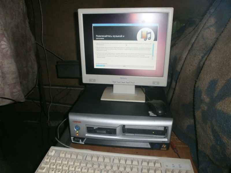

Урвал себе системник с монитором.
Уже ставлю убунту. :D
1.7 мГц, лпт.
komp.jpg (6755 просмотров) <a class='original' href='./download/file.php?id=14993&sid=301e4aa1ed7087bbda3aa53c7c68e3fc&mode=view' target=_blank>Загрузить оригинал (86.34 КБ)</a>
100р. комплект. :good:
Заказал еще один.

РЕКЛАМА, тест задержек запусти, хотя один монитор больше стоит

19000 показал тест.
РЕКЛАМА писал(а):19000 показал тест.
многовато как то :) В БИОСЕ ковыряйся.

Мне хватит :)
тот который счас к станку подключен выдает почти сорок тысяч
Всё равно шаговики на пределе скорости крутят на быстрых перемещениях
РЕКЛАМА писал(а):Всё равно шаговики на пределе скорости крутят на быстрых перемещениях
А предел скорости как раз от задержек в первую очередь и зависит!

Не-а. Формально компьютером я могу задать и большую скорость, но мотор не может до нее разогнаться, срывается.
РЕКЛАМА писал(а):Не-а. Формально компьютером я могу задать и большую скорость, но мотор не может до нее разогнаться, срывается.
Так он потому и срывается - из за нестабильности импульсов.
