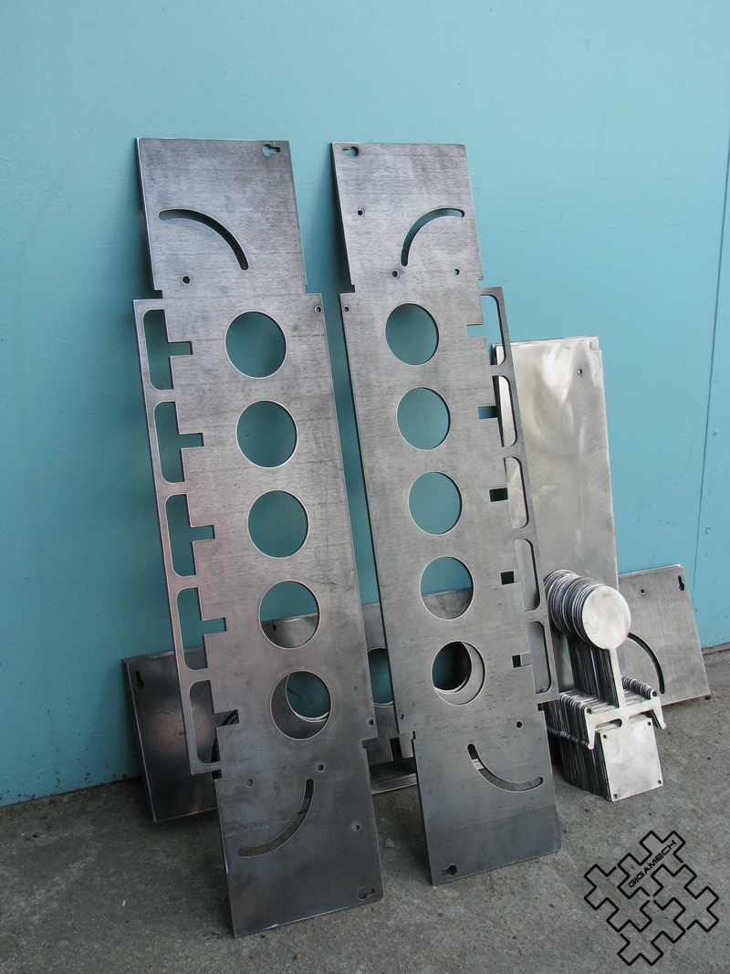

Может ли плазменная резка заменить лазерную?
Смотрим фото (мишени для биатлона):
01 Мишени - комплект S4.jpg (6579 просмотров) <a class='original' href='./download/file.php?id=14501&mode=view' target=_blank>Загрузить оригинал (268.77 КБ)</a>
04 Мишень S1.5.jpg (6579 просмотров) <a class='original' href='./download/file.php?id=14504&mode=view' target=_blank>Загрузить оригинал (370.66 КБ)</a>
02 Мишень - качество реза.jpg (6579 просмотров) <a class='original' href='./download/file.php?id=14502&mode=view' target=_blank>Загрузить оригинал (129.74 КБ)</a>
03 Мишень - отверстие.jpg (6579 просмотров) <a class='original' href='./download/file.php?id=14503&mode=view' target=_blank>Загрузить оригинал (181.22 КБ)</a>
Может! Но, как и любого технологического процесса, есть ограничения:
  • подрезы не могут быть меньше ширины реза плазмой (для FineCut минимум 0.9 мм);
  • отверстия под крепеж диаметром до 5мм получаются не идеально (здесь речь идет о металле толщиной до 3 мм), т.е. необходимо предусматривать припуск около 0.5 мм на диаметр, либо осуществлять развертывание отверстий после резки. Это удобнее всего делать твердосплавной конической шарошкой.
  • на толстом металле (от 3 мм и больше) работает основное правило - диаметр отверстия как минимум должен быть равен толщине металла, а лучше 1.5-2 толщины - это обуславливается отклонением пучка плазмы при резке;
  • внутренние углы имеют скругление равное диаметру пучка;
  • внешние - иногда небольшой поджог с нижней стороны листа.
Эти ограничения в большем количестве случаев могут быть решены инженерно-технологической проработкой будущего конструктива. При этом стоимость установки плазменной резки и эксплуатационные расходы в 2-3 раза ниже чем лазерной.

Все детали наших станков изготовленные из листового металла вырезаны плазмой, в том числе и заготовки под фрезеровку из Д16Т:
Трапеции Д16Т S6_новый размер.jpg (6579 просмотров) <a class='original' href='./download/file.php?id=14509&mode=view' target=_blank>Загрузить оригинал (152.68 КБ)</a>
Д16Т S12_новый размер.jpg (6579 просмотров) <a class='original' href='./download/file.php?id=14510&mode=view' target=_blank>Загрузить оригинал (147.01 КБ)</a>
