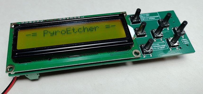

Простой ЧПУ контроллер для управления 2-х осевыми станками: лазер, пирограф, плоттер или рисовалка. Выполнение УП (G-код) как напрямую с компьютера по USB, так и автономно с SD-карты. Поддерживаются только основные команды G-кода - G2/3 дуги не поддерживаются. По USB контроллер работает с LightBurn или image2gcode. С SD-карты УП выполняется практически из любой программы - главное при сохранении УП указать не использовать G2/3 дуги. Изменение коэффициента подачи во время работы, в диапозоне 10-200%. Протокол передачи данных по USB совместим с Grbl. Только передача данных, полноценное управление не поддерживается, т.к. оно реализовано более удобно самим контроллером - дисплей и 7 кнопок управления. Все действия выполняются сразу нажатием соответствующих кнопок, никаких лишних меню и т.д. - 1 кнопка 1 или 2 действия. Есть поддержка концевиков и софт лимитов соответственно. ШИМ выход для управления мощностью лазера или другого инструмента. 2 дополнительных выхода - открытый коллектор и защитный диод. Можно напрямую подключить 12В реле, или любую другую нагрузку с током меньше 100мА. Назначение дополнительных выходов разнообразное: включение компрессора на лезерном станке, станки 2 в 1 - лазер на ШИМ выходе, нихром на одном из дополнительных выходов, или полное выключение станка после завершения работы.
Взаимодействие с контроллером
На главном экране отображается: время выполнения последней УП, координаты, состояние маркера - иконкой перекрестия. Следующая иконка показывает что активны софт лимиты. MANL просто значит ручное управление.
Перемещение каретки осуществляется соответствующими кнопками - ВПРАВО X+, ВВЕРХ Y+, ВЛЕВО X-, ВНИЗ Y-. Нажатие кнопки сдвигает каретку на 0.1мм, нажатие и удержание начинает непрерывное движение - сначала каретка проходит 5мм на медленной скорости, затем если кнопка продолжает удерживаться скорость становится больше. Это позволяет без дополнительного ручного изменения скорости легко и точно установить каретку в нужной точке, и быстро передвинуться к другому концу заготовки если это необходимо. Расстояние и скорости настраиваемые.
Кнопка ОДИН открывает экран со списком файлов на SD-карте. Навигация по списку кнопками ВВЕРХ и ВНИЗ, ОДИН - начать выполнение выбранного файла, ТРИ - отмена, вернуться на главный экран.
Кнопка ДВА переключает маркер - лазер включенный на минимальную мощность. Удержание запускает цикл homing'а.
Кнопка ТРИ - возврат каретки в нулевую точку. Удержание задает нулевую точку - обнуляет координаты по X и Y. Во время выполнения УП, homing'а и т.д. кнопка имеет функцию стоп/отмена.
Во время выполнения УП на экране отображается: координаты в реальном времени, прогресс чтения файла с SD-карты или время, коэффициент подачи. Иконка питания показывает что после завершения УП станок будет выключен. Следующая иконка показывает текущее состояние - выполнение или пауза.
Кнопки ВВЕРХ и ВНИЗ используются для изменения коэффициента подачи. ВПРАВО - пауза/продолжить, ТРИ - стоп. ВЛЕВО активирует функцию полного отключения станка по завершению УП, если включено в настройках.

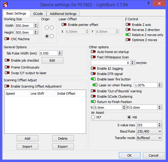

Работа с программой LightBurn
Контроллер может работать с программой LightBurn. Для этого нужно добавить новое GRBL устройство, и затем изменить настройки устройства как на скриншоте ниже. Во вкладке GCode добавить в Start GCode эту строку: G17G94G21G40G49

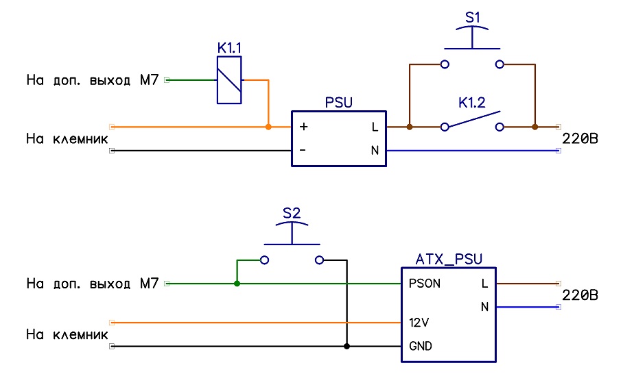

Выключение станка после завершения УП
Выключение станка выполняется отключением БП от сети. Для этого в разрыв сетевого провода ставится реле, и параллельно реле кнопка. Кнопка нужна для включения станка - после включения контроллер сразу же замкнет реле, и кнопку можно отпустить. Реле подключается к дополнительному выходу M7.
Программное выключение станка является дополнительной функцией, которую необходимо сперва включить в настройках контроллера. Выключение выполняется только при успешном завершении УП, и работает как при выполнении УП с SD-карты, так и с компьютера. Если выполнение УП было прервано, по любым причинам, то выключения станка не произойдет!

Артур, можно подробнее про автовыключение?

pdv1970 писал(а): ↑02 дек 2025, 17:41 Артур, можно подробнее про автовыключение?
Да можно, позже добавлю схему подключения с объяснением логики работы.

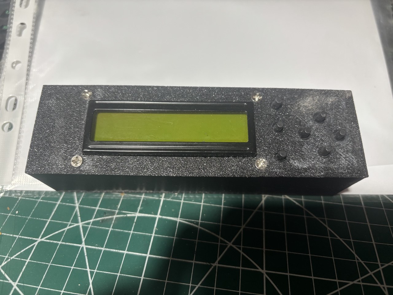

photo_2025-12-04_18-44-17.jpg (6550 просмотров) <a class='original' href='./download/file.php?id=213995&sid=952b9b0a561686c0d5c07a4d3b5ad424&mode=view' target=_blank>Загрузить оригинал (193.67 КБ)</a>
Вот набросал и напечатал корпус.
PS: Отверстия после печати пройти сверлом 4 мм

pdv1970 писал(а): ↑04 дек 2025, 16:47 Вот набросал и напечатал корпус.
Отлично. Правда у меня по задумке кнопки должны торчать меньше чем на миллиметр.
Ну исходник я выложил. Минут на 5 там работы. Только и высота корпуса будет выше мм на 4.
И, Артур, немного неудачно торчат разъемы под карточку и USB. Карта уходит очень глубоко. А если делать прорезь под нее широкой, то будешь промахиваться и запихивать мимо в корпус. Такое на FlyinBear GHOST 4S у меня. Выковыривать потом сложно. Можно было бы это гнездо выдвинуть на уровень USB. Но это ИМХО :)

pdv1970 писал(а): ↑05 дек 2025, 06:02 И, Артур, немного неудачно торчат разъемы под карточку и USB. Карта уходит очень глубоко.
Есть еще вариант другого коннектора SD-карты, без отскока.
Тут же нужно утончить стенку корпуса в месте коннектора, вроде проблем при печати быть не должно.
Претензии к USB-разъему не понятны - он расположен близко к плоскости, к которой обычно крепится корпус.
pdv1970 писал(а): ↑05 дек 2025, 06:02 Можно было бы это гнездо выдвинуть на уровень USB.
Были доводы и почему лучше бы выдвинуть коннектор за край платы, и почему этого не делать.
Сейчас сделаю выемку на SD. USB нормально. Не так сформулировал
В таком варианте лишние поддержки. И на USB не нужно - достает. В твоем варианте можно фаски добавить просто на выемку. Ну или скругление.
Как допечатается сл. вариант - примерю. Если все нормально - выложу

Добавил выемку под палец для microSD
