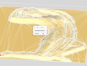

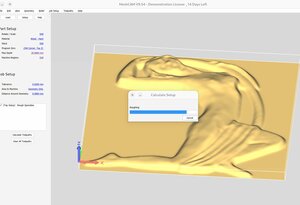

Обнаружилась альтернатива - https://www.grzsoftware.com, viewtopic.php?f=155&t=35808. Работает под виндами и Linux, сама и картинку преобразует, и даже потом ее можно разровнять. А вот с результатом яждал около часа -
98786.jpg (4815 просмотров) <a class='original' href='./download/file.php?id=213776&mode=view' target=_blank>Загрузить оригинал (224.06 КБ)</a>
, ядра нагружает неправильно, лишь одно, может кому больше повезет.

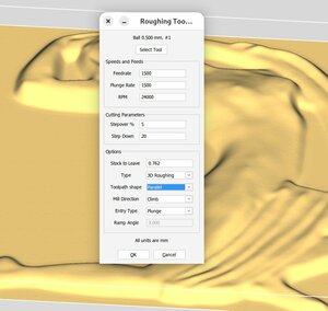

Код сгенерировала фрезой д0.5 аховый, на 500654 целых и аж 4 десятых минуты работы -
щ98786.jpg (4814 просмотров) <a class='original' href='./download/file.php?id=213777&mode=view' target=_blank>Загрузить оригинал (369.58 КБ)</a>
. Файл ngc 101мб, 6.6млн строк.

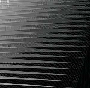

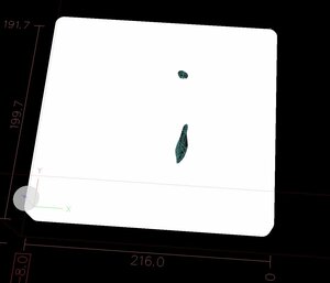

LinuxCNC его открывает, показывает странные стратегии -
ji2ugbt21.jpg (4814 просмотров) <a class='original' href='./download/file.php?id=213778&mode=view' target=_blank>Загрузить оригинал (697.69 КБ)</a>
ji2ugbt22.jpg (4814 просмотров) <a class='original' href='./download/file.php?id=213779&mode=view' target=_blank>Загрузить оригинал (60.15 КБ)</a>

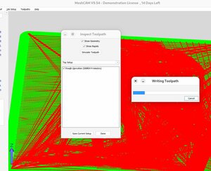

Изменив настройки можно сократить аж до 1100 минут -
77.jpg (4813 просмотров) <a class='original' href='./download/file.php?id=213783&mode=view' target=_blank>Загрузить оригинал (147.14 КБ)</a>
В зону обработки неизбежно включает ненужные зоны, поля, и толщину основы, что минимум удваивает время работы. В итоге моя версия скрипта im-2-gcode работает быстрее и адекватнее, управляемее, равно как и его же версия im2point для создания mesh.

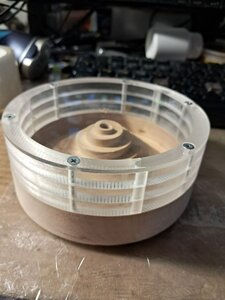

a321 писал(а): ↑22 мар 2025, 15:19 Корректирую общий вывод о хваленом, революционном нейросетевом сервисе - чушь.
Недавно чатДжипити
1. помог мне написать программку по сути он её и написал на VB.NET, которая из математической формулы одноугольной спирали сделала мне SVG - векторный рисунок, который уже легко загрузился в корел.
2. Тот же ИИ написал ещё одну прогу на VB для того, чтобы в готовом коде избирательно уменьшить подачу , только на очень извилистых участках.
Это конечно задачки далеко не глобальные, но учитывая, что я сам почти не знаю VB и совсем не знал что такое SVG, тем не менее сделало реальными для меня эти задачи.
И сюда он тоже немного приложил свои мозги
photo_2025-04-09_17-14-28.jpg (4763 просмотра) <a class='original' href='./download/file.php?id=213798&mode=view' target=_blank>Загрузить оригинал (117.14 КБ)</a>
photo_2025-04-09_17-14-47.jpg (4763 просмотра) <a class='original' href='./download/file.php?id=213799&mode=view' target=_blank>Загрузить оригинал (146.55 КБ)</a>
photo_2025-04-09_17-14-53.jpg (4763 просмотра) <a class='original' href='./download/file.php?id=213800&mode=view' target=_blank>Загрузить оригинал (177.6 КБ)</a>

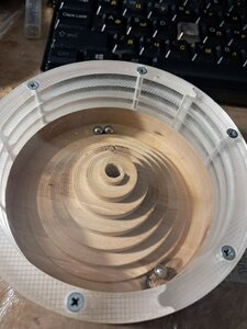

a321 писал(а): ↑09 апр 2025, 16:42математику в виде формул можно было сразу эту математику реализовать в виде g-code
Любопытно.
Как например "нарисовать" одноугольную спираль ?
Т.е такую у которой угол наклона = константа.
Для вот такого банального применения

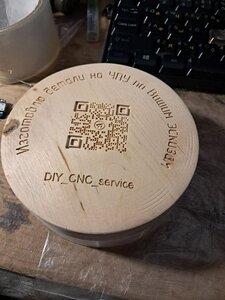

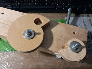

photo_2025-04-09_20-16-08.jpg (4742 просмотра) <a class='original' href='./download/file.php?id=213801&mode=view' target=_blank>Загрузить оригинал (202.17 КБ)</a>
К стати саму идею и формулу тоже подсказал ИИ
