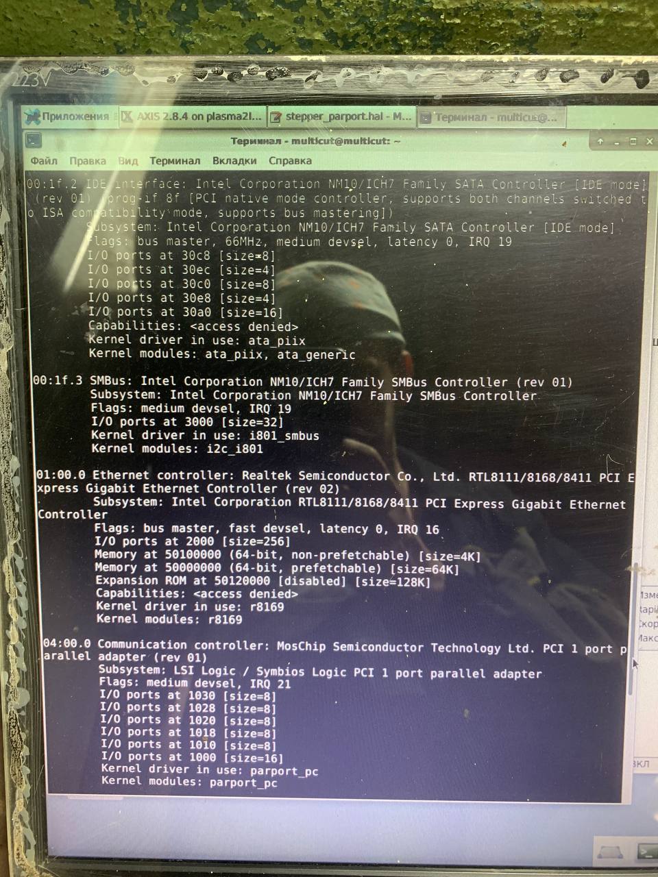

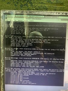

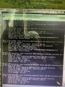

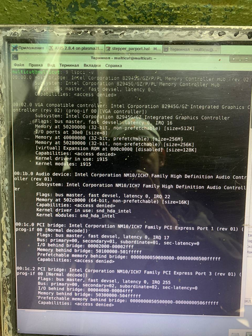

2. Попробовал много способов найти адрес второго порта но не увенчалось успехом либо я чего-то не вижу а оно есть.
В терминале попробовал lspci -v и что из этого есть адрес второго порта и почему в конце только один порт видит и почему у него странный адрес типа "10**" а не "0x**" для меня неизвестно хотя завтра попробую. Может это он и есть
