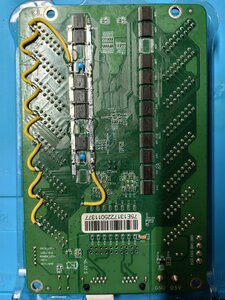

Я использовал плату 5A-75E, она требует не сложной доработки. Для неё нужно гигабитное подключение, на 100мБ сетевой карте подключения не будет! Я докупал PCI сетевую, встроеную отключил в Bios.
5a-75e.jpg (5270 просмотров) <a class='original' href='./download/file.php?id=213668&mode=view' target=_blank>Загрузить оригинал (202.56 КБ)</a>
Удалил микросхемы U19, 20, 21, 22, 38, 39 которые имели выход на Pin 8-15 разъемов J9-16.Изменил напряжение питания буферных микросхем и их направление.
Изночально микросхемы входов я запитал с контакта J33. Но при обрыве связи во время прошивки по всей видимости входы FPGA начали работать как выход и закоротились с буферными микросхемами. FPGA сгорел.

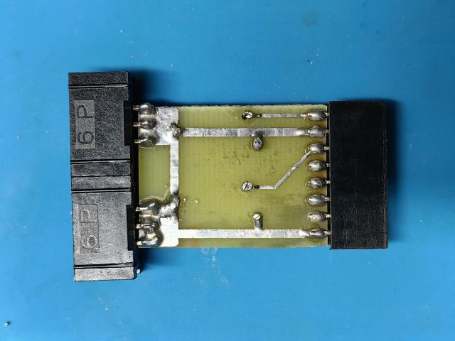

Была изготовленна плата дополнительного питания 3.3в. которая подлючается в любой разъем J9-16 и подает питание на Pin 13,15 и на буферные микросхемы.Теперь для белопасности можно отключить входы при перепрошивке. К Pin 13,15 - 3.3в. и 4,16 - GND подключается входная опторазвязка.
Электронная часть станка питается от двух блоков питания 5VDC это плата 5A-75E и 24VDC (снижено до 20в.) датчики и энкодеры.
Плата питания 3.3в

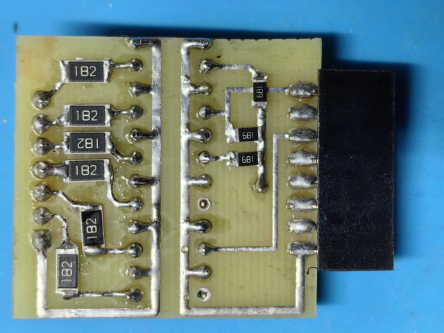

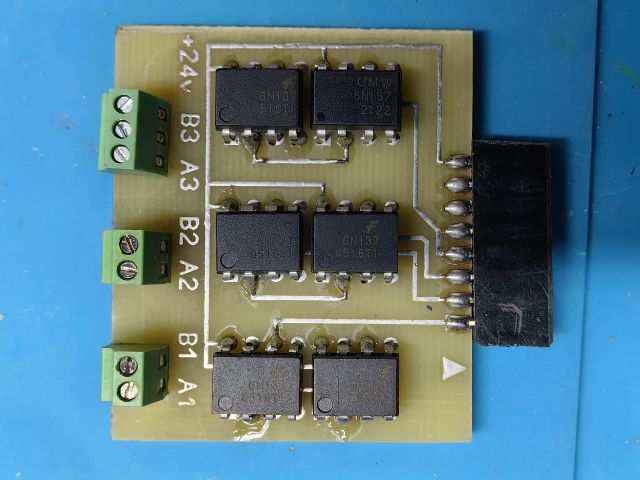

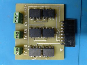

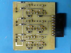

Плата выходов шагового двигателя
Dr1.jpg (5270 просмотров) <a class='original' href='./download/file.php?id=213672&mode=view' target=_blank>Загрузить оригинал (36.6 КБ)</a>
Dr2.jpg (5270 просмотров) <a class='original' href='./download/file.php?id=213673&mode=view' target=_blank>Загрузить оригинал (39.91 КБ)</a>

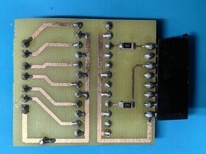

Плата выходов на реле и другие потребители до 150мА и 30в.
Out2.jpg (5270 просмотров) <a class='original' href='./download/file.php?id=213680&mode=view' target=_blank>Загрузить оригинал (45.2 КБ)</a>
Out1.jpg (5270 просмотров) <a class='original' href='./download/file.php?id=213679&mode=view' target=_blank>Загрузить оригинал (47.91 КБ)</a>

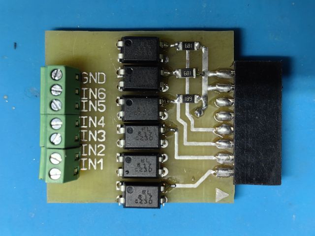

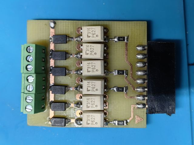

Плата входов PNP датчиков 24VDC (у меня были такие)
In1.jpg (5270 просмотров) <a class='original' href='./download/file.php?id=213677&mode=view' target=_blank>Загрузить оригинал (49.71 КБ)</a>
In2.jpg (5270 просмотров) <a class='original' href='./download/file.php?id=213678&mode=view' target=_blank>Загрузить оригинал (43.46 КБ)</a>
Плата входов NPN 24VDC энкодеров
Enc1.jpg (5270 просмотров) <a class='original' href='./download/file.php?id=213674&mode=view' target=_blank>Загрузить оригинал (45.39 КБ)</a>
Enc2.jpg (5270 просмотров) <a class='original' href='./download/file.php?id=213675&mode=view' target=_blank>Загрузить оригинал (45.63 КБ)</a>

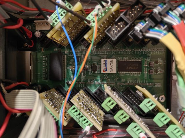

Получилось вот так
All.jpg (5270 просмотров) <a class='original' href='./download/file.php?id=213669&mode=view' target=_blank>Загрузить оригинал (69.32 КБ)</a>

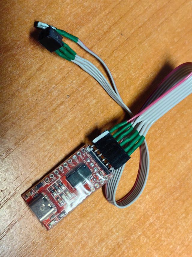

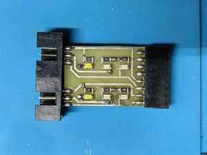

Преобразователь интерфейса для прошивки FT232RL
На нем удалена перемычка выбора напряжения питания выходов, они питаются от контакта J33,34
FT232RL.jpg (5270 просмотров) <a class='original' href='./download/file.php?id=213676&mode=view' target=_blank>Загрузить оригинал (111.15 КБ)</a>
Метод прошивки взят сдесь.

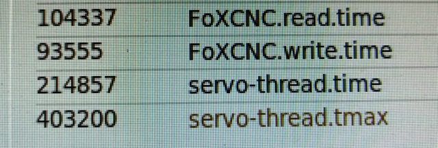

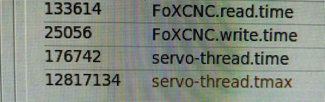

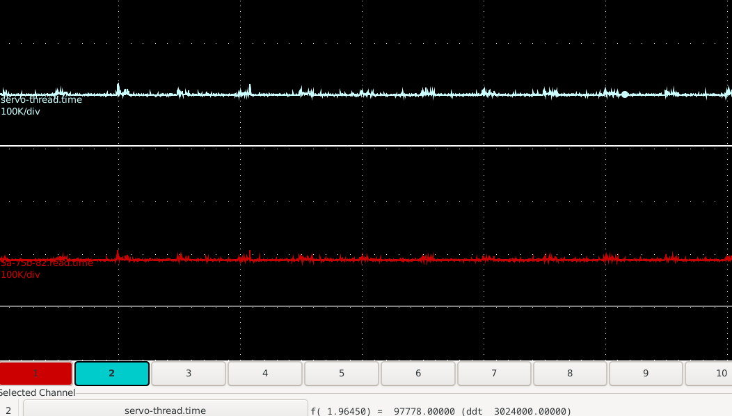

Для интереса провел тест на разных дистрибутивах Debian, результат я знал за ранее.
Использовалось: LinuxCNC 2.9.4, LitexCNC 1.3.4
Использовался один и тотже фаил траиктории
Debian 10 (Buster)
Deb10.jpg (5270 просмотров) <a class='original' href='./download/file.php?id=213670&mode=view' target=_blank>Загрузить оригинал (41.29 КБ)</a>
Debian 12 (Bookworm)
Deb12.jpg (5270 просмотров) <a class='original' href='./download/file.php?id=213671&mode=view' target=_blank>Загрузить оригинал (39.95 КБ)</a>
Под Debian 12 джитер в разы больше и это сильно заметно по работе двигателей особенно в режиме ClosedLoop

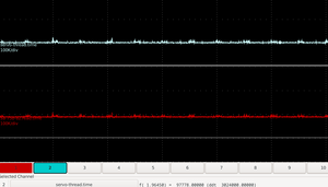

FoX-R писал(а): ↑ Под Debian 12 джитер в разы больше и это сильно заметно по работе двигателей особенно в режиме ClosedLoop
просто начиная с ядер linux 5+ требуется немного настроить систему...
запустите скрипт с форума
https://forum.linuxcnc.org/38-general-l ... ty?start=0
и будут нормальные числа там

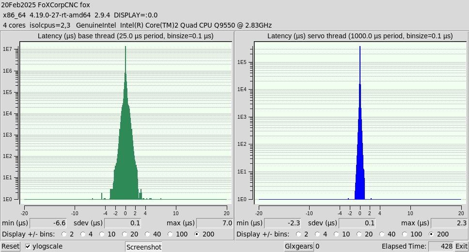

Я при помощи isolcpus и настройки BIOS добился не плохих результатов
fox-19Feb2025-445.png (5210 просмотров) <a class='original' href='./download/file.php?id=213705&mode=view' target=_blank>Загрузить оригинал (32.28 КБ)</a>
Но все равно Debian 12 более ресурсоемкий. И для меня пока LinuxCNC поддерживает Debian 10 буду на нем. Да и скорее всего когда доделаю станок я наврятли когда нибудь если не чего не навернется задумаюсь об обновлении. Честно говоря я этот станок делаю с 2017г, так и не доделал, а электроника пережила уже третью реинкарнацию :hehehe:
