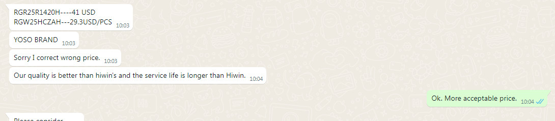

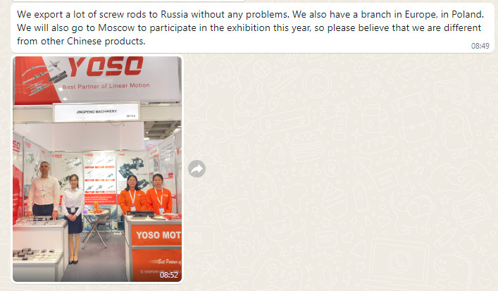

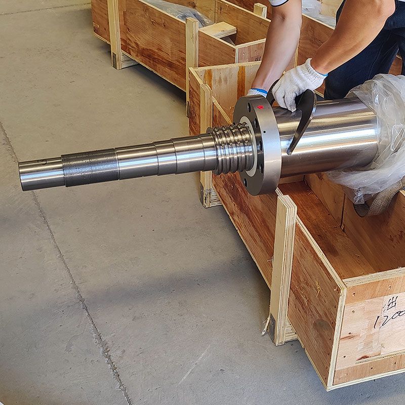

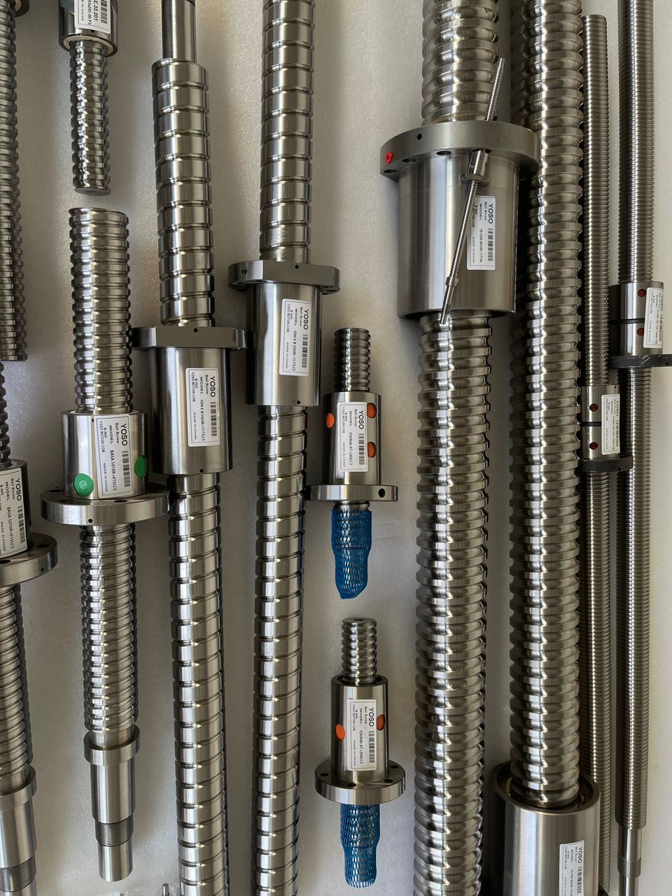

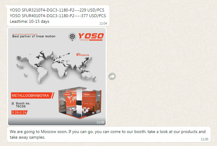

Всем добра. В планах очередная модернизация своего фрезерного станка(переделанный координатно-расточной 2431СФ10). Заказан чугунный стол размерами 1000 *460 мм из чугуна СЧ20. Сейчас ход осей X-520 мм, Y-320 мм. После этой модернизации планируется получить ход по оси 880 мм, стол метровый чтобы ещё четвёртую ось установить и упорный центр. Так вот надо менять ШВП на более длинную. Полазив по алибабе, нашёл некоторых производителей которые запрашивают вполне нормальные адекватные монеты. Сначала спрашивал про TBI, предлагали их и ещё одни тайваньские DTK. Но цены от разных продавцов сильно разнятся, то-ли жадные, то-ли не оригинал TBI, а местного разлива. Один продавец показывал какую-то бумагу от TBI, типа он продаёт их оригинальную продукцию, но цена за шлиф. швп диаметром 40 с шагом 10 мм и ходом гайки 890 мм(плюс обработка концов по моим чертежам) с классом точности С3 была 640$. Среди продавцов нашёл китайцев которые утверждают что их качество сильно отличается от остального Китая. Говорят что они много продукции экспортируют в Россию, их брэнд YOSO, но я такого брэнда не слыхал, ну да ладно. За такую же швп запросили 377$. Я спрашивал про твёрдость винтов, говорят от 58 единиц по Роквелу и выше, даже фотку с обмерами прислали. На вид красивые такие винты, по виду не отличишь от фирменного DMG-Mori, который есть у меня. Так вот вопрос, может кто-нибудь что-нибудь слыхал по данному брэнду?
Кстати, швп я уже оплатил, срок изготовления 10-15 дней. У них же есть и направляйки разные. Буду у них брать роликовые 25 типоразмера. Китайцы говорят что все размеры как у хайвина, а качество даже лучше. И ещё они активно участвуют в выставках(были недавно в Бразилии), и планируют в Москве в мае(20-24 мая) участвовать в выставке Металлобработка. Активно засвечиваются с видосами во всех соц. сетях, рекламируя и показывая свою продукцию. Если кто-то будет на выставке, пожалуйста посетите их стэнд и посмотрите, как оно с виду и расскажите всем.

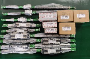

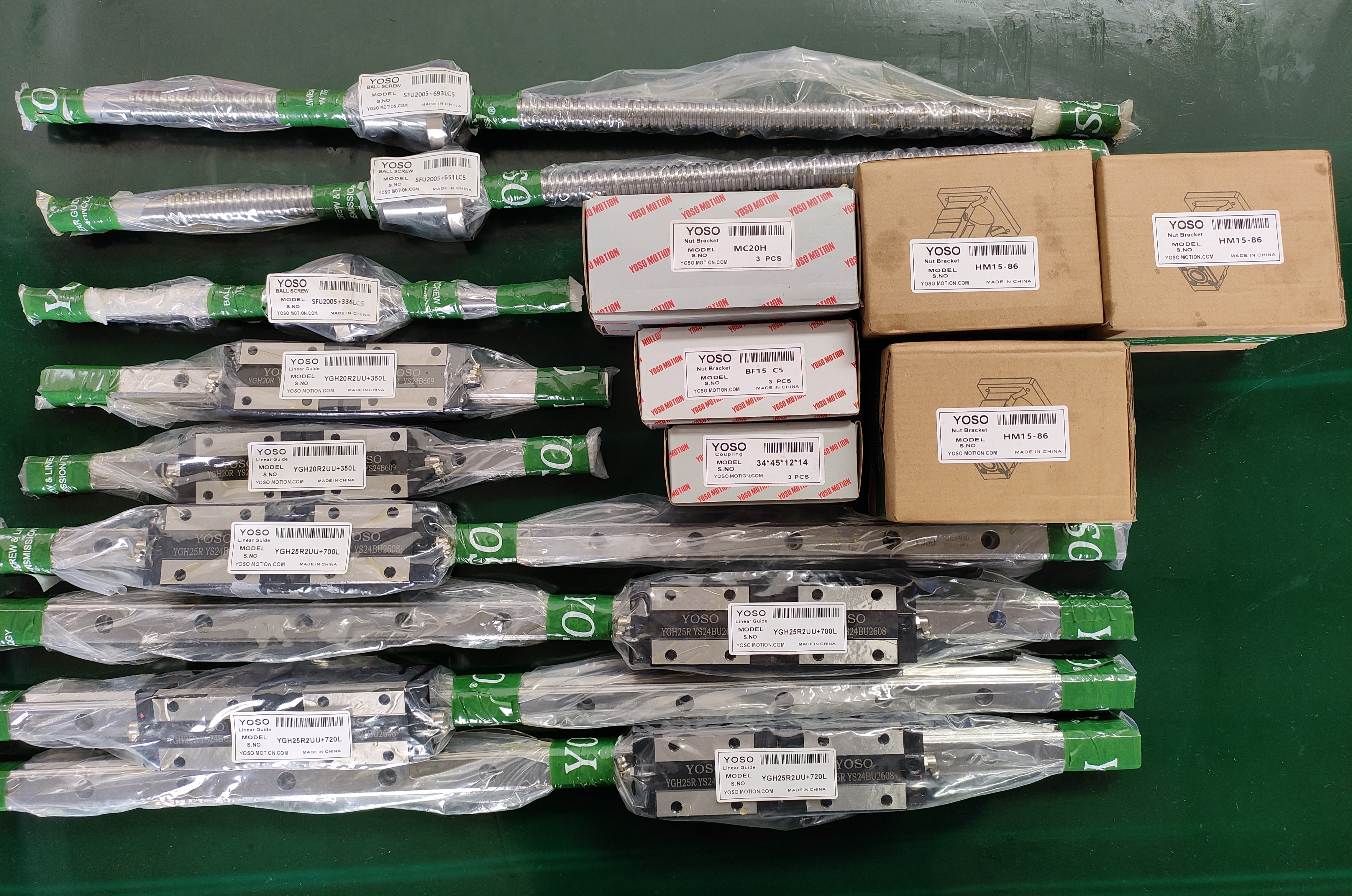

Был на выставке у них. Сделал заказ, оплатил прям налом на месте (что бы комиссию за перевод не платить). В процессе изготовления. Как придут отпишусь. Так же они мне дали образцы с выстави, с виду качественная продукция, точность еще не измерял. За заказ заплатил 40 т.р. Вот сам заказ:
Stand-H M15-86-3件。
BF15-C5-3个。
导轨YGH-20;L=350mm2(两件—-1套
YGH20C-4部分
导轨YGH-25;L=700mm2(两件)-1套
YGH25C---8件
导轨YGH-25;L=720mm2(两件—-1套
螺丝YS-SFNU02005;L=336MM1C5-1件
螺丝YS-SFNU02005;L=651mm1C5-1件
螺丝YS-SFNU02005;L=693mm1C5-1件
DSG20H-3件
stavr94
Сообщения: 3
Зарегистрирован: 27 май 2024, 23:06
Репутация: -1
Настоящее имя: Ставр Ершов
Re: Кто использовал китайские швп YOSO?
Сообщение stavr94 »
Фото купленных позиций
YOSO.jpg (95170 просмотров) <a class='original' href='./download/file.php?id=211992&mode=view' target=_blank>Загрузить оригинал (6.69 МБ)</a>
at90
Сообщения: 647
Репутация: 174
Сообщение at90 »
Каретки у направляющих с натягом?
