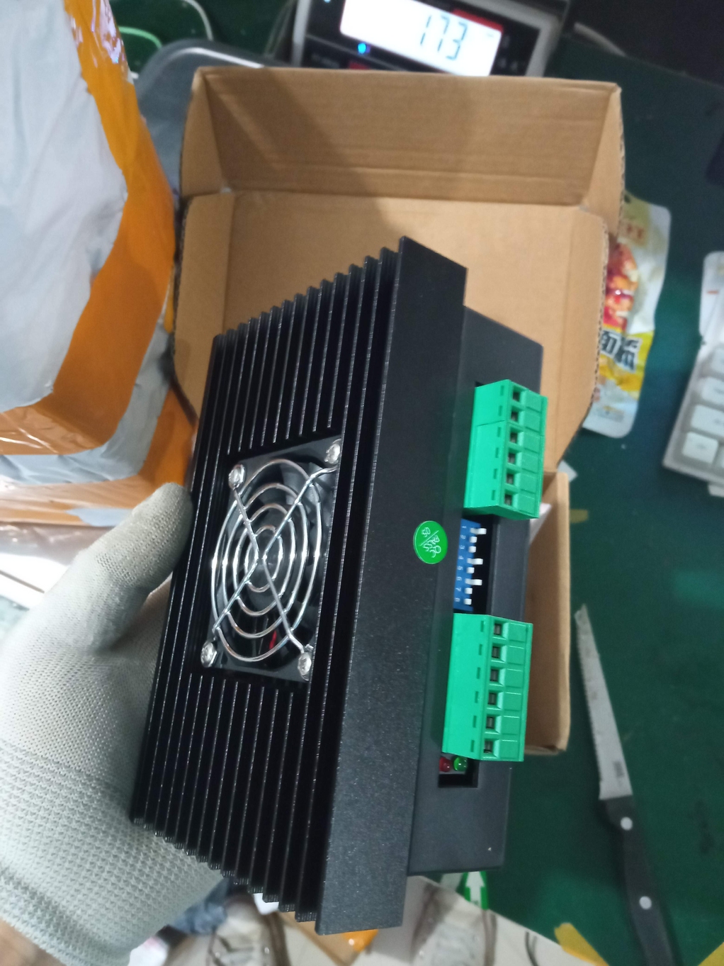

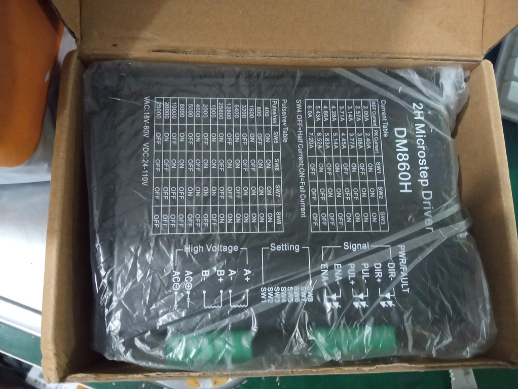

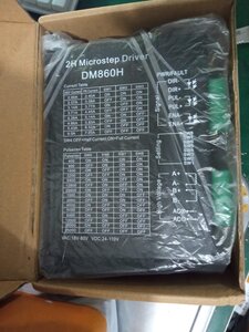

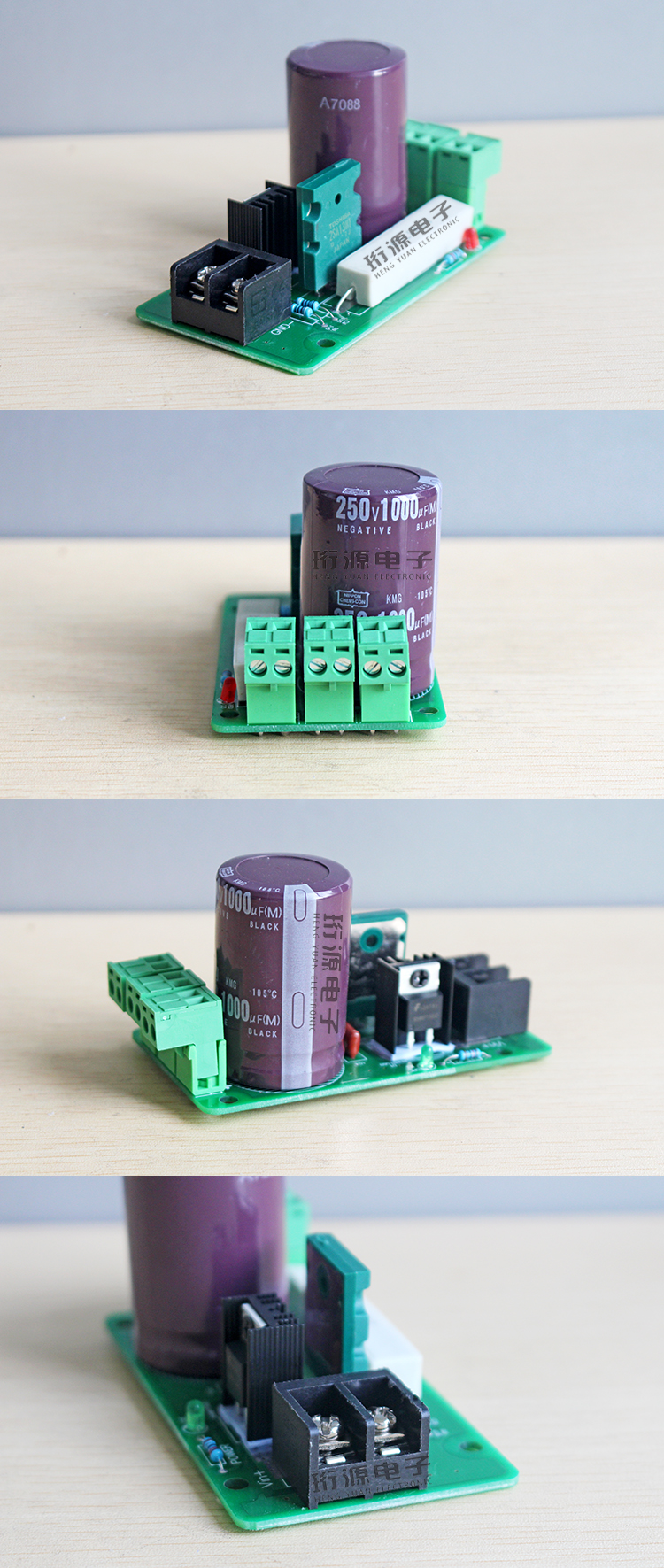

Я 2 раза прочитал данную тему - viewtopic.php?f=41&t=3906, и так и не понял, в целом нужен дампер или нет)
Стоит то он не дорого, вот только одного я так понял не хватит, т.к. рассчитан он на ток до 10А...
TB2GCrpbLBNTKJjSszbXXaFrFXa_!!536524082.jpg (6620 просмотров) <a class='original' href='./download/file.php?id=207664&mode=view' target=_blank>Загрузить оригинал (914.03 КБ)</a>
Про качество драйверов не скажу, в руках еще не держал, только фото есть)

Urshurark писал(а): ↑ в целом нужен дампер или нет
В целом дампер нужен.
В хороших драйверах он уже встроен.
Хороший драйвер от плохого по данному показателю можно отличить по производителю или сняв верхнюю крышку и увидев там варисторы. Варистор - самый простой дампер. Правильный производитель может использовать более сложный дампер, использующий вместо варистора схему с мощным резистором.

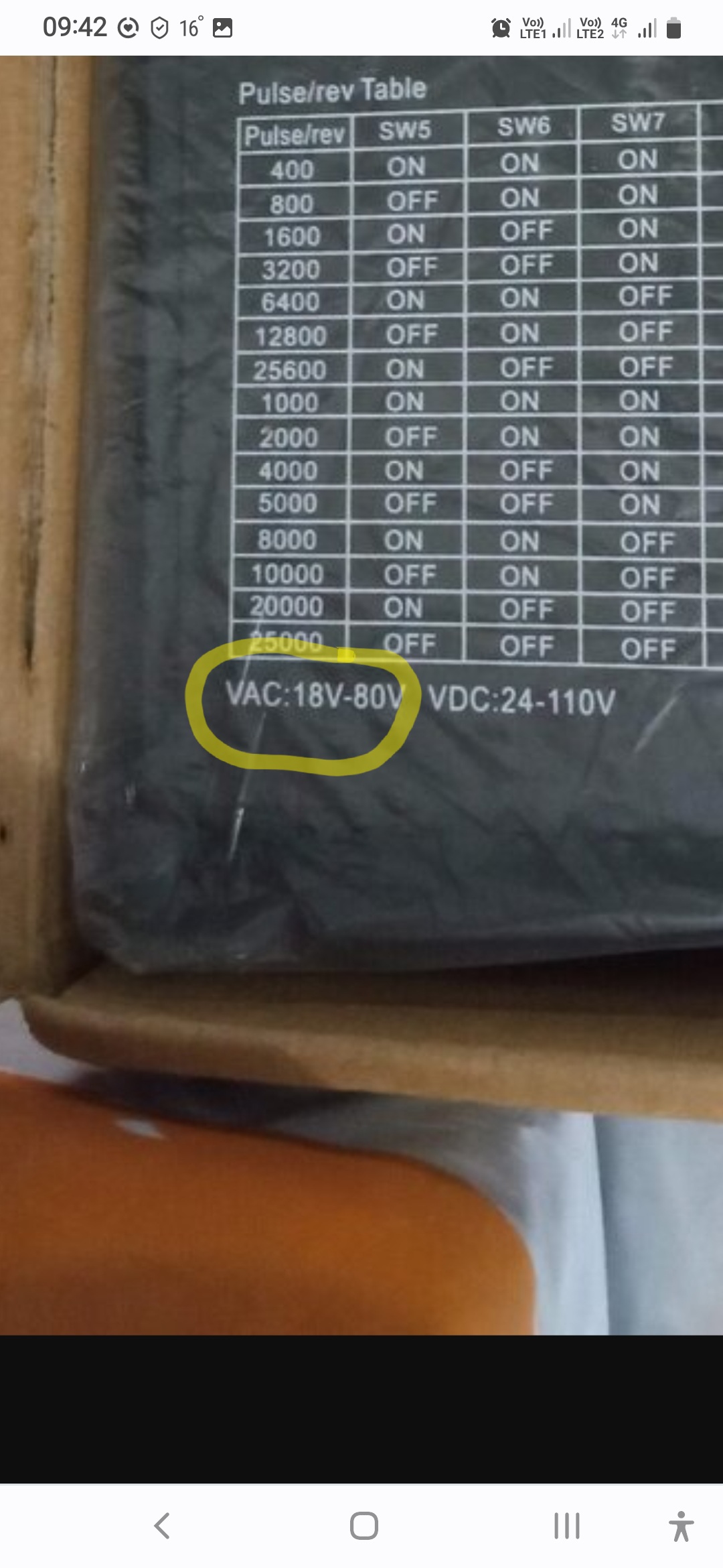

Драйверы, умеющие питаться от переменного напряжения, ВСЕГДА имеют внутри дамперы.
Screenshot_20230424-094212_Chrome.jpg (6567 просмотров) <a class='original' href='./download/file.php?id=207665&mode=view' target=_blank>Загрузить оригинал (319.13 КБ)</a>
Внешний дампер только деньги сожрёт.
Ибо такие драйверы за вменяемые деньги наружу энергию не выпускают.

lkbyysq писал(а): ↑ Драйверы, умеющие питаться от переменного напряжения, ВСЕГДА имеют внутри дамперы.
Не знал этого, благодарю за информацию)

а какая разница драйверу какая там кинематика если шд останавливается вдруг на полном ходу и не по замыслу. или есть какая то фанатичная вера в софт, концевики и контроллер? я лично неверующий.
ну и непонятно зачем питать драйвер переменным током? ну это просто нерационально. через трансформатор от сети 220? тогда это уже опрометчиво глупо

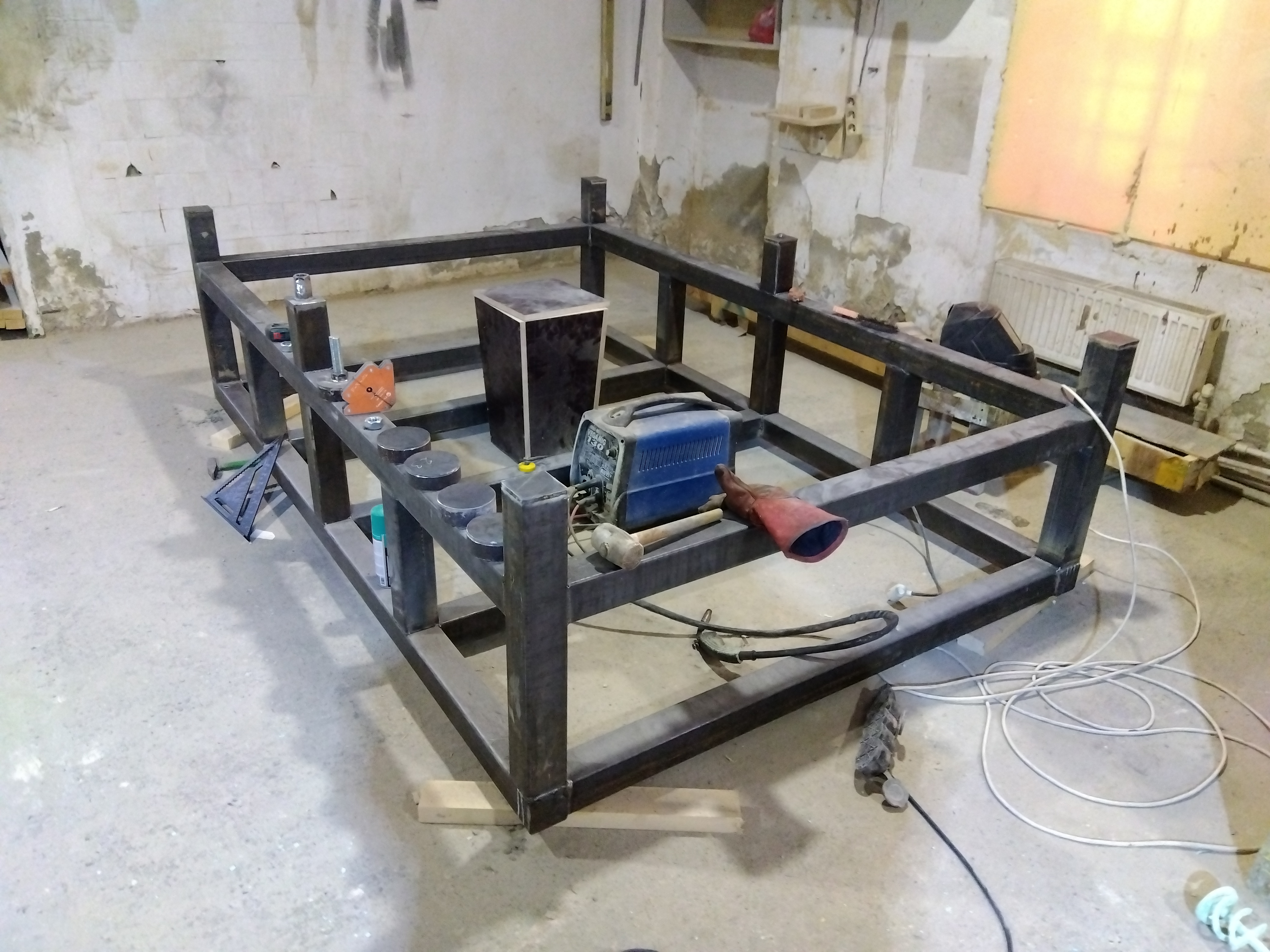

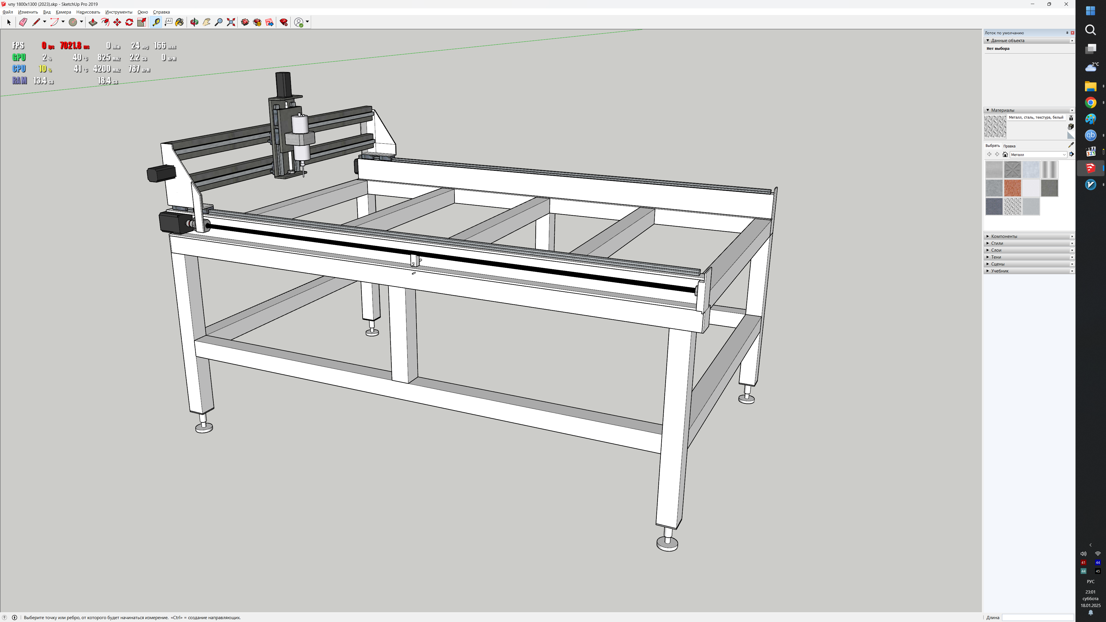

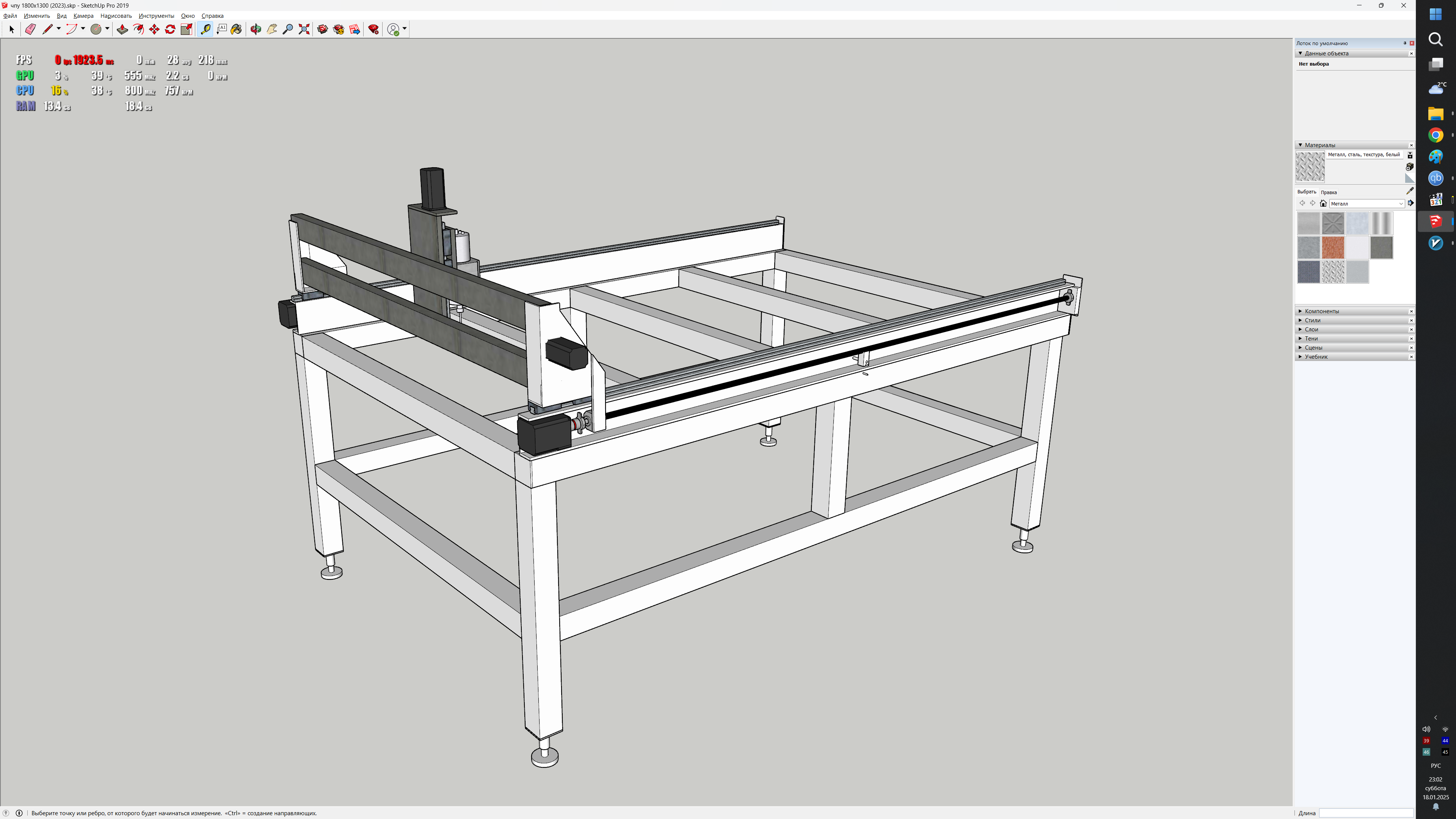

Доброго времени суток. Как говориться - не прошло и полгода. В моем случае правда почти 2 :D
В силу сложившихся обстоятельств пришлось временно заморозить проект. Но, пришло время наконец-то его разморозить. На следующей недели закупаю металл, и начинаю варить станину.
Чуть доработал проект - станина из трубы 80х80х4, опоры для крепления рельс, швп и ШД из 12 швеллера. Портал и ось Z буду дорабатывать по факту.
Общие габариты 2460х1600, по направляющим 2400х1600х350, рабочее поле - 2150х1520.

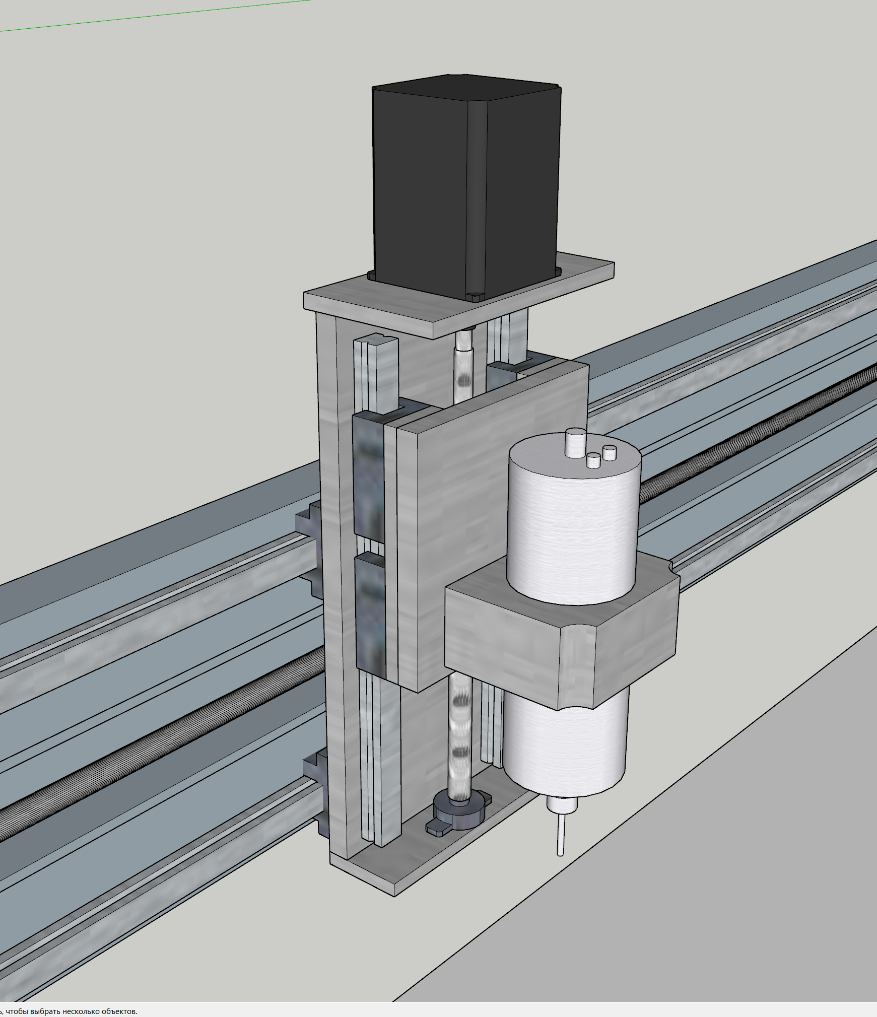

С осью Z вроде определился. Из какого сплава алюминия лучше изготовить пластины?
Снимок экрана 2025-01-23 221323.png (4463 просмотра) <a class='original' href='./download/file.php?id=213223&mode=view' target=_blank>Загрузить оригинал (841.12 КБ)</a>

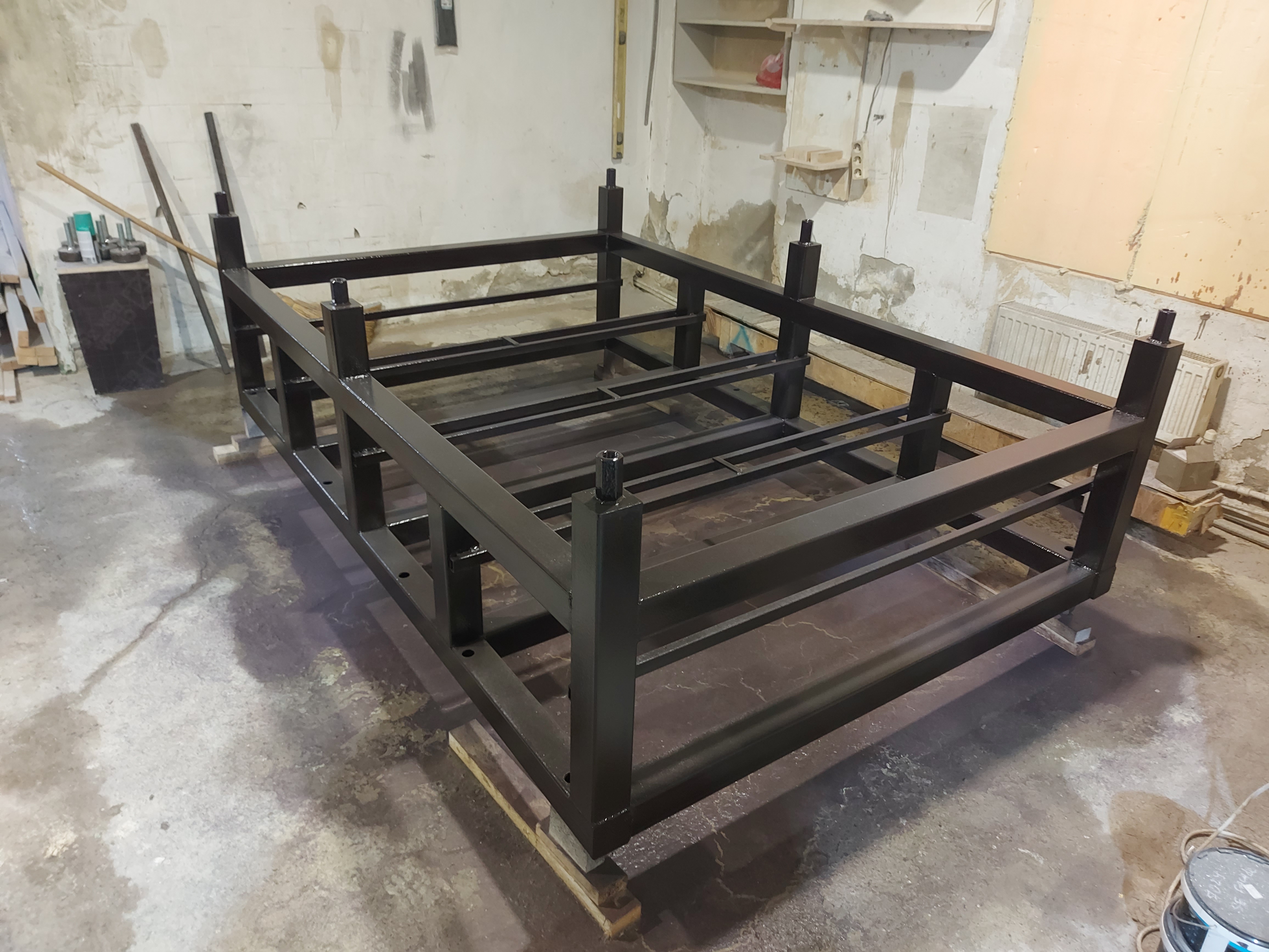

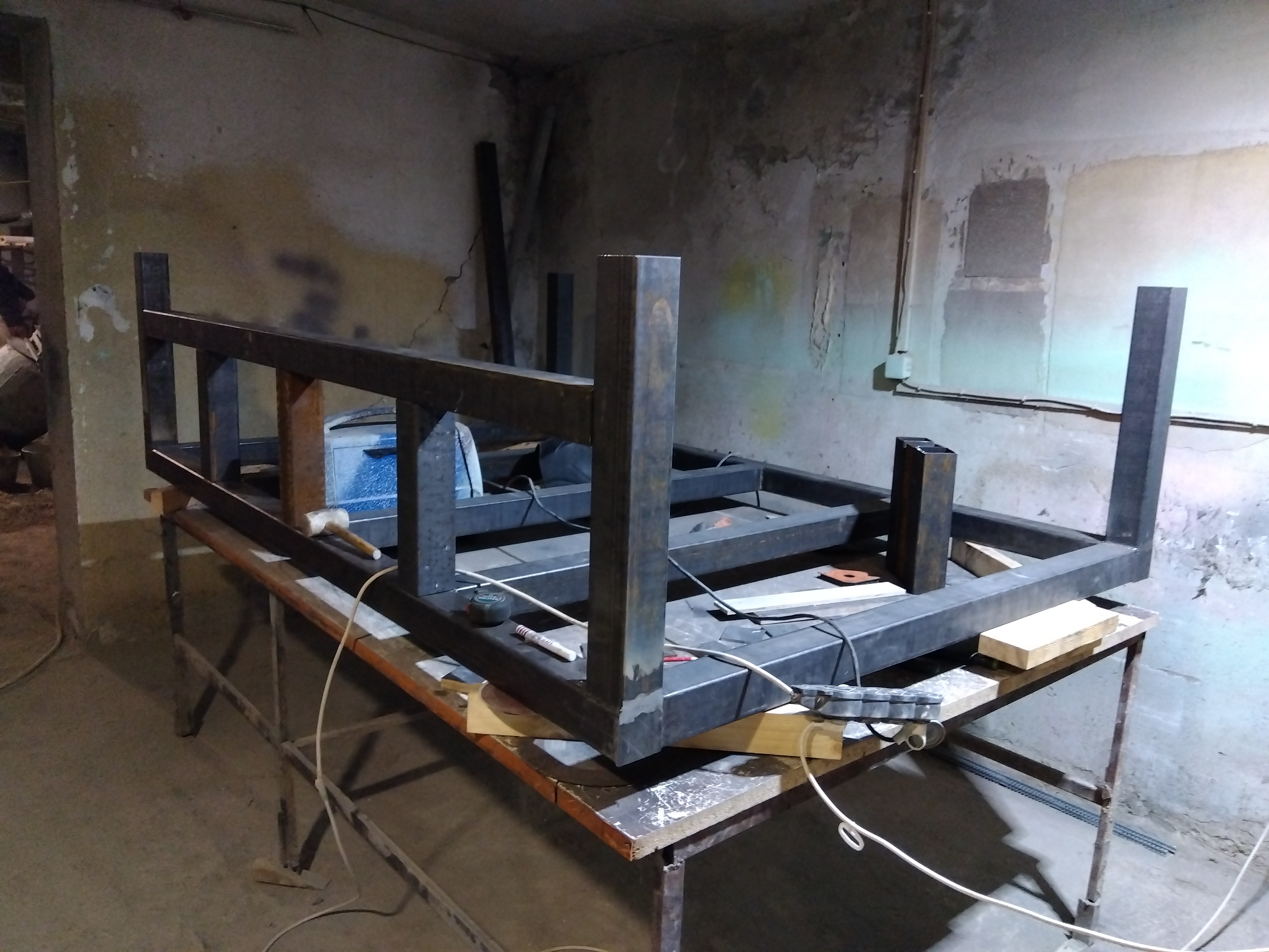

Процесс по тихой идет...
IMG_2025-02-04-15-14-37-918 (1).jpg (4298 просмотров) <a class='original' href='./download/file.php?id=213600&mode=view' target=_blank>Загрузить оригинал (2.86 МБ)</a>
IMG_2025-02-10-15-34-04-918 (1).jpg (4298 просмотров) <a class='original' href='./download/file.php?id=213599&mode=view' target=_blank>Загрузить оригинал (2.65 МБ)</a>
20250221_133453 (1).jpg (4298 просмотров) <a class='original' href='./download/file.php?id=213598&mode=view' target=_blank>Загрузить оригинал (3.25 МБ)</a>
