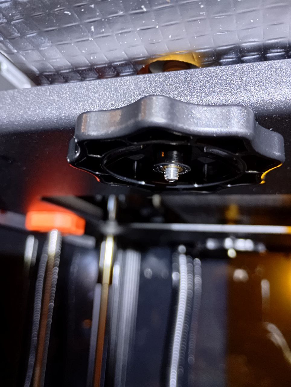

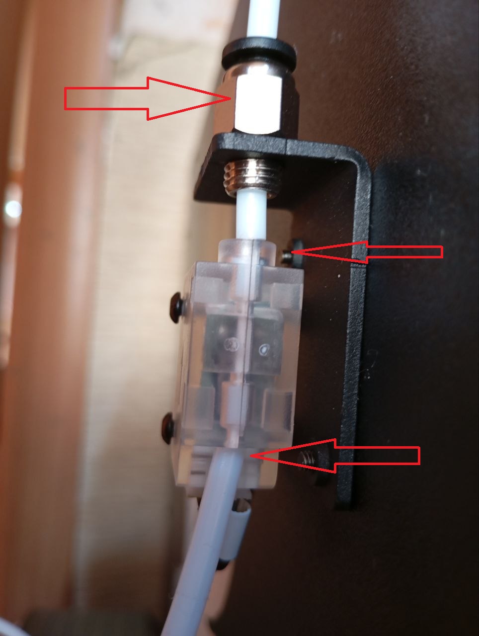

Купил данный принтер ещё можно сказать на нём не печатал и уже есть моменты которые хотелось бы изменить. Нужен датчик окончания филамента что бы был закрыт на входе и выходе фитингами .
Почему то сбивается калибровка стола по Z как будто барашки контрагаить надо. Что можно придумать, что бы не сбивалась калибровка стола?

1. есть готовые в корпусе с двумя фитингами или крепление имеющегося переделать.
2. варианты от поставить пружины/силиконовые цилиндрики пожестче, если длина резьбы позволяет добавить контргайки, поискать модели барашков с фиксацией (к примеру поиск на https://www.thingiverse.com/ "Bed Level Knob")

andrey_t писал(а): ↑ 1. есть готовые в корпусе с двумя фитингами или крепление имеющегося переделать.
Главное что бы фишка подошла.
andrey_t писал(а): ↑ 2. варианты от поставить пружины/силиконовые цилиндрики пожестче, если длина резьбы позволяет добавить контргайки, поискать модели барашков с фиксацией (к примеру поиск на https://www.thingiverse.com/ "Bed Level Knob")
Заказал пружины https://www.wildberries.ru/catalog/3265 ... etail.aspx и барашки. https://www.wildberries.ru/catalog/3021 ... etail.aspx

Кто-нибудь ставил на принтер датчик окончания и остановки прутка с функцией до печати ? https://aliexpress.ru/item/100500611936 ... 1204885237
