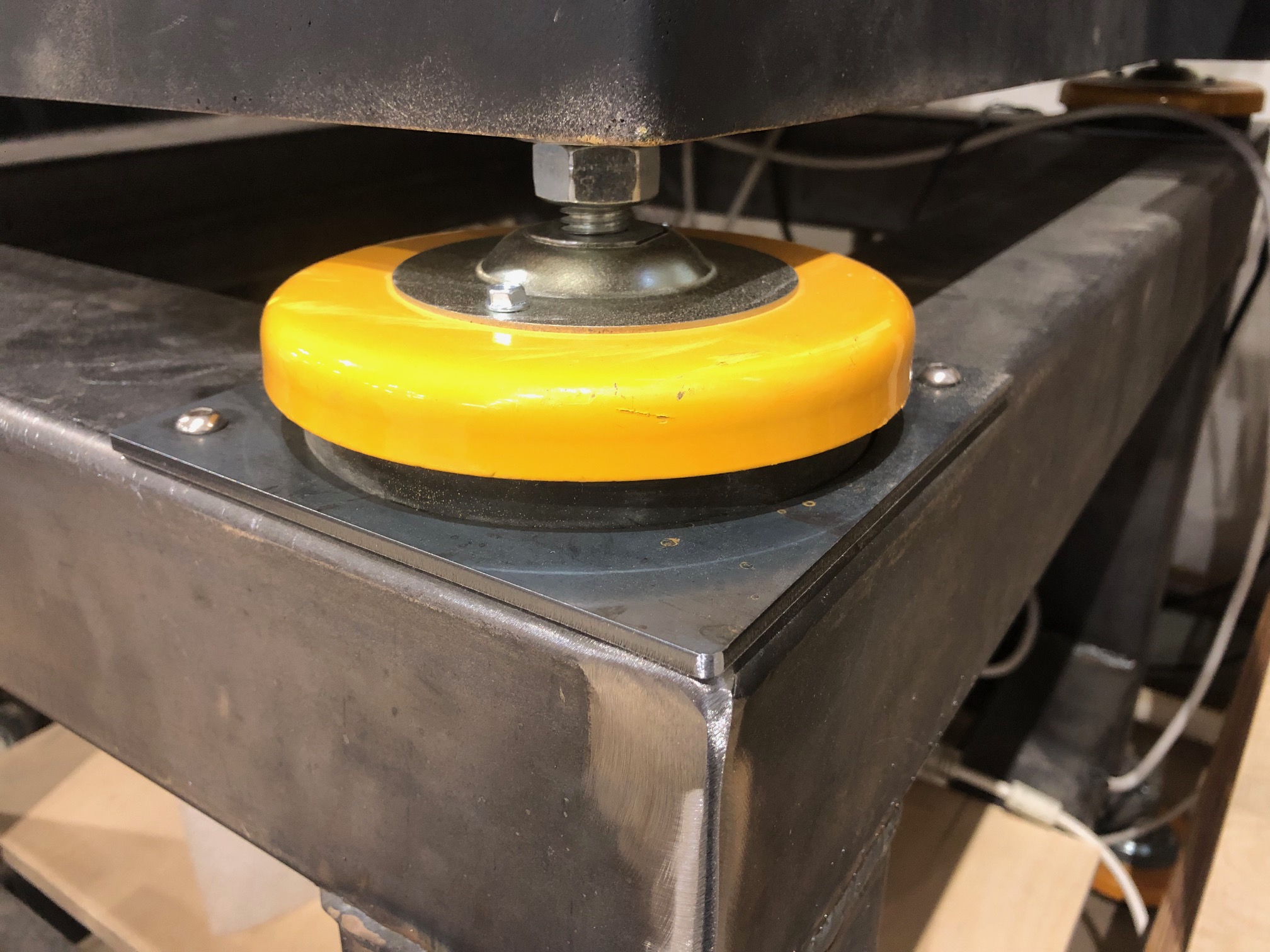

Да что бы станок не спрыгнул с подиума сделал ограничения из листа 4мм под все опоры. Хотя в этих виброопорах я уверен, в свое время устанавливали такие на вибростолы, стояли как влитые на своем месте)
ограничитель опоры.jpg (1707 просмотров) <a class='original' href='./download/file.php?id=213401&mode=view' target=_blank>Загрузить оригинал (614.89 КБ)</a>

Привет, думаю листовой резины 4 мм будет достаточно можно в купе с фанерой 4 мм
вместо виброопор. Затем жестко притянуть
