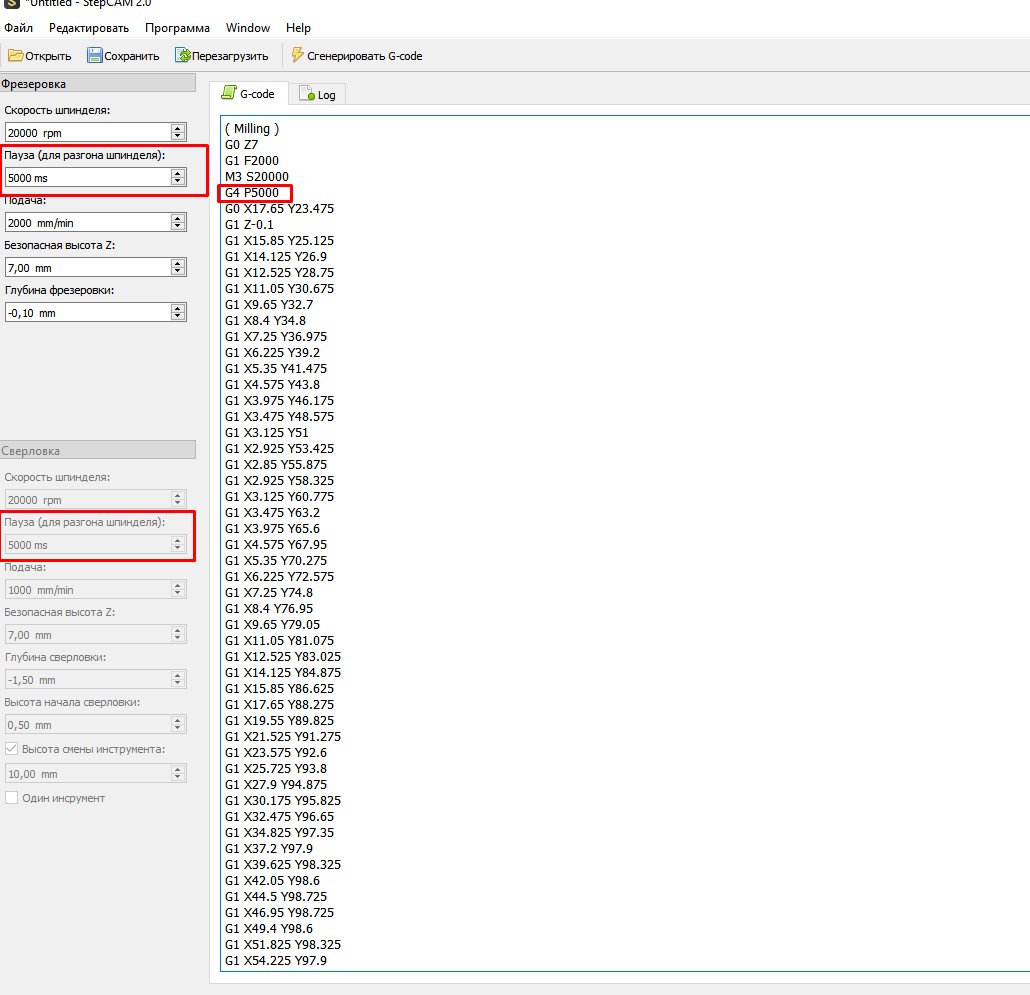

Давно пользуюсь именно этим приложением для генерации g-code. Недавно приобрёл еще один станок. Установлен на нём шпиндель на 1,5кВт, которому перед началом требуется разгон в течении секунд 5. Добавлять каждый раз вручную команду G4 P5000 не удобно, да и забываю иногда. Поэтому решил добавить в данную программу возможность ввода паузы для разгона шпинделя. Может кому пригодится.
Для тех кто сам будет пытаться что-то добавить в программу StepCAM. Версия программы Qt для открытия исходников нужна 5-ая.

K_Z писал(а): ↑ которому перед началом требуется разгон в течении секунд 5
У вас очень кривая система чпу, нормальная система либо имеет эту задержку внутри и не надо ничего добавлять в программу, либо вообще отслеживает обороты и запускает программу только после разгона до нужных.

Не знаком с такими "нормальными системами". Имеем stepmaster на котором по команде замыкается реле на включение шпинделя. В свою очередь замкнутое реле запускает шпиндель за счет инвертора и разгоняет до заданных оборотов за счет шим сигнала поступающего с платы stepmaster на инвертор. При таком подключении отслеживать обороты как вы понимаете нельзя. А подключение при котором это возможно было бы мне не известно. Поэтому в условиях незнания о подобном и иного подключения, работаю с тем что есть.

K_Z писал(а): ↑ подключение при котором это возможно было бы мне не известно
Два варианта в вашем случае. В инверторе есть сигнал, который может включаться при достижении заданных оборотов, можно завести в компютер если есть вход свободный. Или подключить частотник через модбас.
Ну и вариант настроить тупую задержку в чпу никто не отменял.

Kost_irk писал(а): ↑28 янв 2022, 00:47 Ну и вариант настроить тупую задержку в чпу никто не отменял.
в маче есть параметр отвечающий за разгон шпинделя. Но как то не зависимо от того что там указываю. Программа на это не реагирует.
А станок нужен уже в работе, так что проще паузу дописать было, чем искать в документации и в интернете как реализовать разгон)
Ну да ладно, в любом случаи спасибо за информацию. Буду знать

K_Z писал(а): ↑ в маче есть параметр отвечающий за разгон шпинделя. Но как то не зависимо от того что там указываю. Программа на это не реагирует.
мач гавно. Есть вариант в файлике m3.m1s написать что-то типа
DoSpinCW()
code "g4 P5000"
Это скрипт, отвечающий за работу команды M3. Просто ваш вариант с задержкой в коде чреват тем, что когда-нибудь вы ее забудете вставить при использовании какого-нибудь софта.
