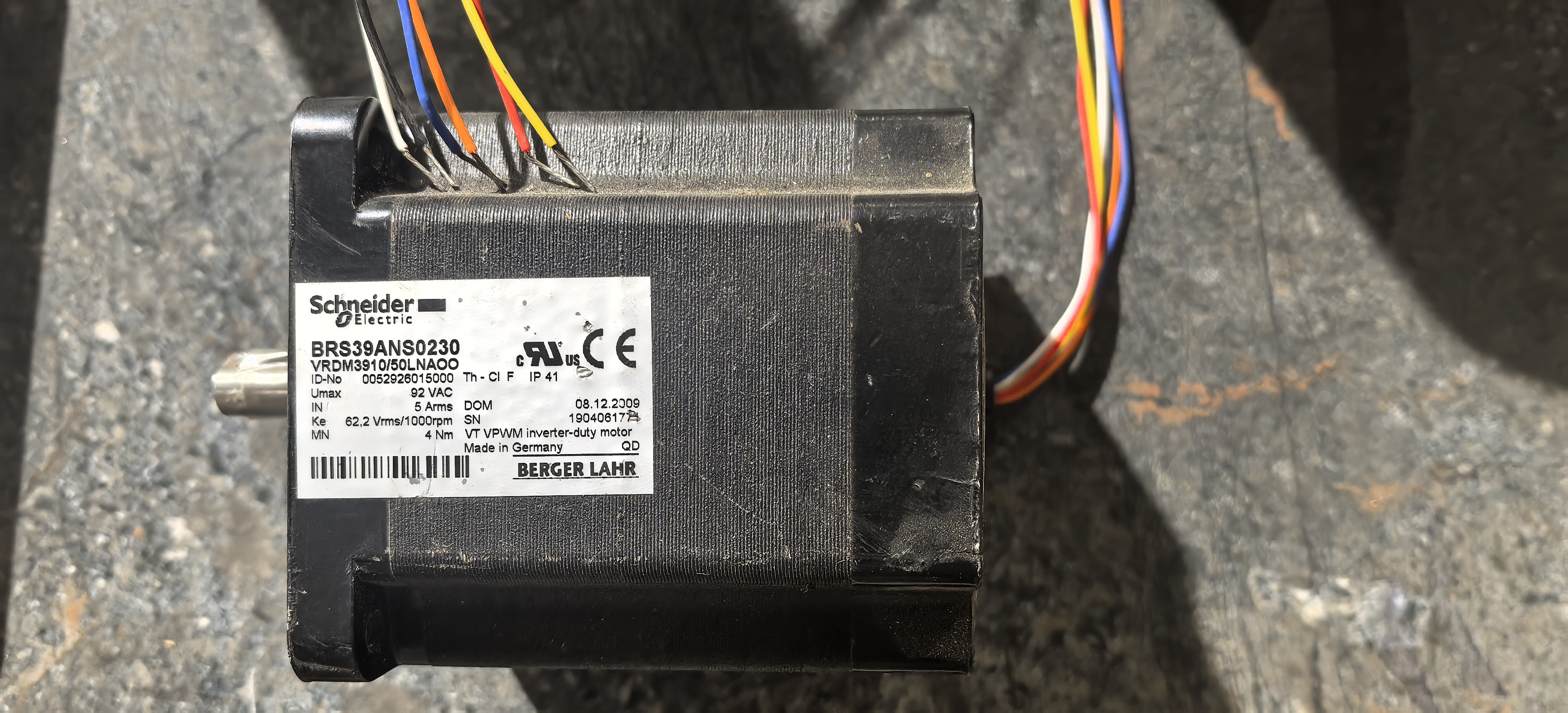

risd
Сообщения: 168
Зарегистрирован: 28 мар 2023, 20:22
Re: SZGH CNC-1000TDb
Сообщение risd »
Besprizornik писал(а): ↑ провода скрутил не вращается
У меня тут есть один непонятный двигатель на 6 проводов(серва). У него если скрутить провода то тормозной момент появляется тем больший чем больше скорость с которой его пытаешься крутить, от сползания при медленном-медленном повороте не держит.
IMG_20250120_090909.jpg (3188 просмотров) <a class='original' href='./download/file.php?id=213172&mode=view' target=_blank>Загрузить оригинал (2.75 МБ)</a>
