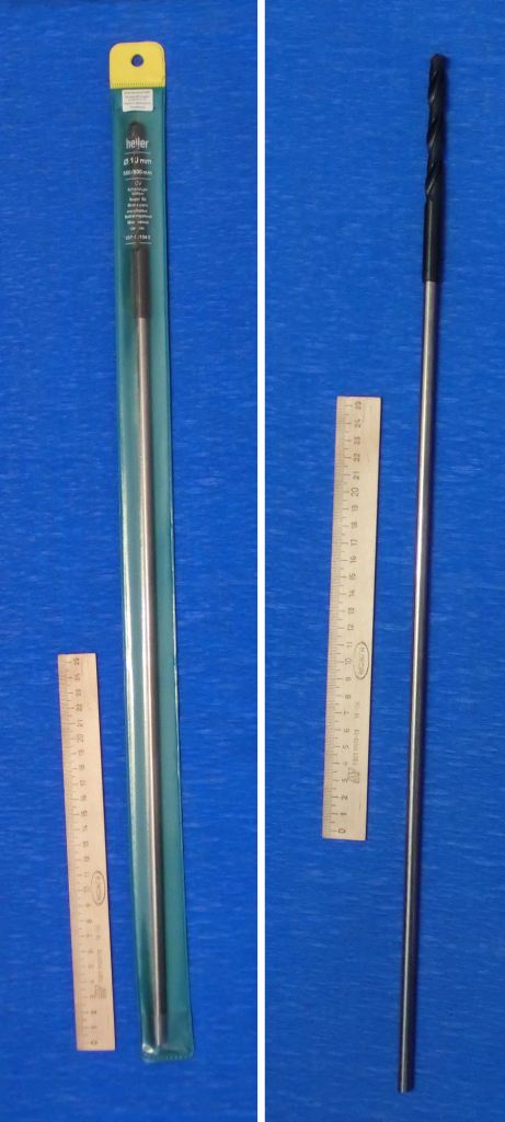

А вы не пробовали использовать удлиненные сверла? (я находил такие в кастораме). Есть различного диаметра - от 6 мм до 20мм и длиной 460см (хвост).
Очень прочные, т.к. делаются из инструментальной стали.
По цене будут стоить примерно так же, как и труба+эпоксидка+сверло внутрь, зато мороки меньше.
Только у них есть пара минусов
1. поверхность относительно мягкая,можно распилить обычной ножовкой.
2. диаметр немного меньше номинального, так что в паре с подшипниками типа LMxxUU будут приличные люфты.
Но в целом они выглядят как оригинальные направляющие и по габаритам будут меньше трубы

Те, что на фото - стоят 360 руб за 1шт в кастораме. (диаметр хвоста 8мм, длина - 460мм)
Подшипников типа LM8UU под них к сожалению нет (люфт большой), поэтому можно попробовать приспособить обычные (качения), либо использовать разрезную бронзовую(каптоновую) втулку.
Особой выгоды не получится, только если надо срочно найти замену направляющим, а ждать из китая(европы) некогда..
Я проводил замеры микрометром: у сверел диаметр 7,96 мм, а у настоящих направляющих - 8,11мм.
У себя в блоге я сравнивал оригинальные направляющие и вот такие "полуфабрикаты".
Если разрешите - оставлю ссылку, но могу и просто статью целиком сюда залить.

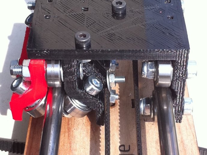

а вас не смущает тот факт, что у радиального подшипника есть осевой люфт и его ничем не получится выбрать?
жесткости у данной конструкции не будет, потому как точность сборки таких направляющих сопоставима с работой напильником и перфоратором
еще и точности никакой не будет, геометрии и т.д
лучше применить квадратную трубу если уж на то пошло и если уж подшпинки, то по 4 подшипника для каждой плоскости, парами с промежутками, для того чтобы не крутило сильно
а вообще, лучше квадратную трубу обгабаритить на станке, фрезернуть пазы (направляющие), выточить капролоновые ролики, запрессовать в них подшипники, обеспечить в конструкции преднатяг подшпиников и т.д.

Сравнение направляющих и вот таких сверел: http://diylife.ru/diy/napravlyaushie-dl ... verla.html
Patrick Yegor, я неправильно выразился насчет радиальных подшипников - их действительно потребуется 4 шт или больше, примерно такая конструкция: Что-то аналогичное я видел у обычного струйного принтера: Особенность этой конструкции в том, что на круглые валы "накинуты" пластины, по которым и катаются подшипники. Не знаю, для чего такое усложнение конструкции. Проще использовать готовый шестигранник или уголок.
Немного увеличено: Но это так - пища для размышления
Собственно мы немного отошли от темы
Суть моего сообщения в том, что вместо хромированных труб можно использовать сверла, т.к. они более твердые. С одной стороны их немного проще и быстрее достать, чем настоящие направляющие, но с другой - в этом решении есть свои минусы.
При наличии доступа к фрезерному станку, способного грызть металл, вопрос о "костылях" типа хромированных труб и сверел для многих был бы неактуален

а почему никого не смущает люфт на подшипнике в несколько десяток?
это же радиальный
это же радиальный

видимо потому что не знают что обоймой подшипника катать нельзя. Все хочется на холяву и чтоб станок сотки выдавал.Patrick Yegor писал(а):а почему никого не смущает люфт на подшипнике в несколько десяток?

Ну, я не соглашусь что прям таки нельзя, я вот например на оси Z относительно базы летучкой прошелся и спланировал затылок, фрезернул там два паза в чистовую.
И там будет катать 4 подшипника радиальных. Но это не ответственный узел - это всего лишь узел прижима каретки оси Z к базе хвоста. потому как голова при нагрузке играет на клине на 5 соток(особенно при сверлении). Хочется чуток ужесточить.
но направляющие на радиальных - кулибинству должен быть какой-то разумный предел.
P.S.: Мужики, не гоните пожалуйста. Мне иногда грустно становится от увиденного.
К примеру, для преднатяга радиально-упорного на моем станке, натяг составил 0.257мм, пришлось шлифовать шайбы. Шлифонуть удалось только в 0.26, но что уж поделаешь.
сидишь смотришь госты, человек расчитывает натяг и т.д, а тут народ гонки на подшипниках устраивает.
При той же конструкции, если сделать преднатяг, жесткость будет как минимум в 3 раз выше и вы с легкостью получите точность 0.02мм на пенопласте - уверяю

Можно было, гайкой натяг отрегулировать, как это обычно делается, а не подбором шайб (если я правильно понял, о чем речь).Patrick Yegor писал(а):К примеру, для преднатяга радиально-упорного на моем станке, натяг составил 0.257мм, пришлось шлифовать шайбы. Шлифонуть удалось только в 0.26, но что уж поделаешь.

нет нельзя гайкой
подшипники с гайкой вообще никак не вязаны и натяг подшипников осуществляется не гайкой, а выбором зазора проставки, тогда преднатяг фиксированный и соответствует расчету подшипника
если подумать что такое резьба и как вообще гайка прижимает что-либо, то получится что гайка не имеет 100% пятна контакта и перекосит подшипник
для того чтобы зафиксировать подшипник на валу "гайкой" необходимо точить гайки с одной установы с перпендикулярной базой, но и при этом, гайкой можно только фиксировать подшипник по внутренней обойме на валу. и только по внутренней и только на валу: для предотвращения свободного хода подшипника на валу.
посадка радиально-упорного подшипника - переходная, не пресспосадка, а переходная - это значит что подшипник можно плотно посадить на вал с усилием в пределах 50кг
смотри
один раз я сделал станок из того что было, результаты были такими для быстрых перемещений feed 1650mm/min
а второй раз расчитали режимы, переделали станину, нашли базы, перекромсали станок в общем, изготовили запчасти с допуском в 0.01 и получили на тех же моторах 11000мм.min а с моторами 12нм - 38000мм/min
глупости?
те же моторы, та же электроника, тот же станок, но точно сделанный
