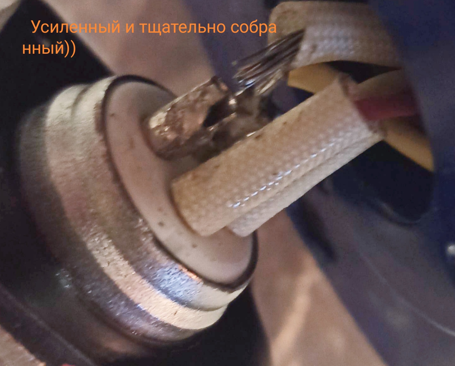

Екаланый бабай!! на шпинделе один провод фазы не был припаян(((, вот тебе и усиленный и тщательно собранный((((
Конектор шпинделя.jpg (1158 просмотров) <a class='original' href='./download/file.php?id=213070&mode=view' target=_blank>Загрузить оригинал (423.92 КБ)</a>

Ща Андрей..исправлю косяки проверю все контакты

ну так по старинке обязательно "обработать напильником" перед применением
мой попроще, колодка под прикручивание контактов, а что там внутри хз, на совести китайцев. тестером промерил, сопротивление обмоток одинаковое. проводочки тоненькие :(

а что надо напильником обработать напильником? в общем все пропаял, ну как же так(, изделие такого уровня и такое отношение к качеству и своему имиджу...не понятно(, а так вроде ничего пока не заметил пока не подключу ход плавный от руки..приятный), подшипники реально керамические - прозванивал, хорошо это или плохо не знаю по нагрузкам, может еще кто напишет кто пользовал

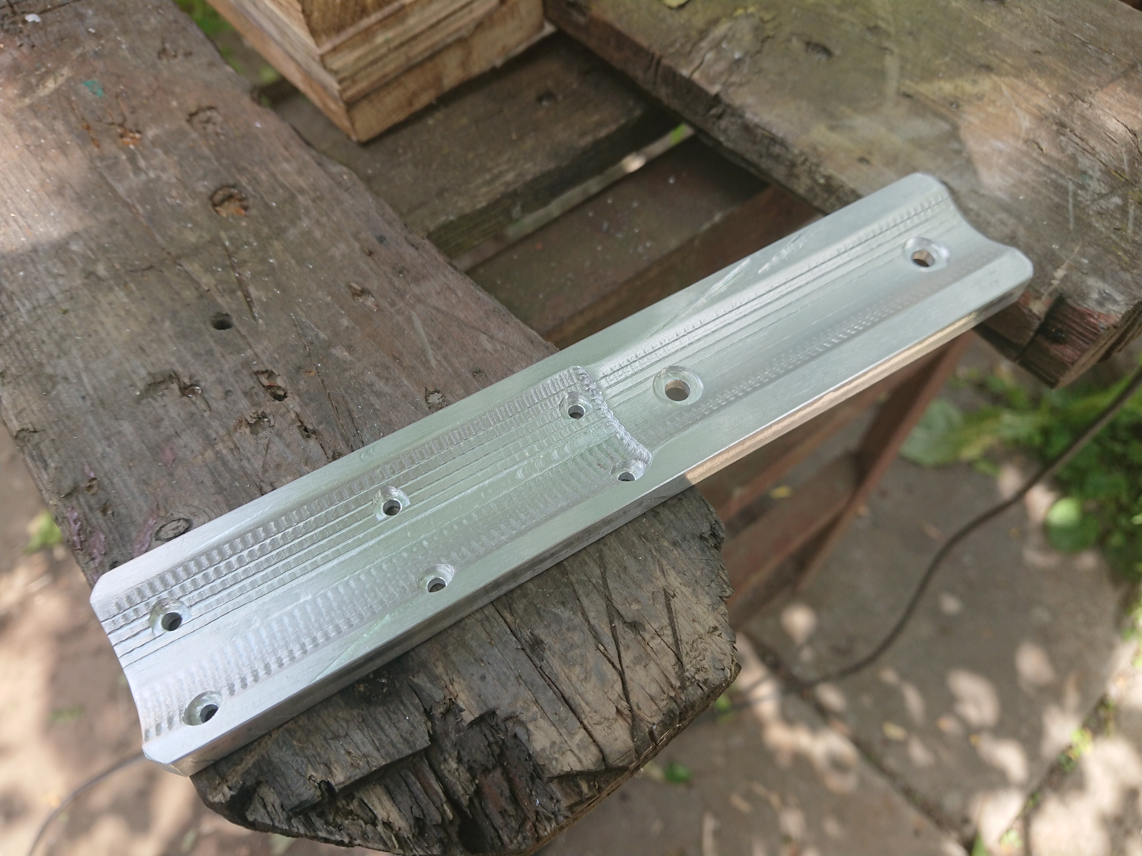

вот простенькая деталь, но только в солиде получилось с ней справится, арткам чето не пошел, хотя теоретически наверно можно, но хлопотно, проще в солиде. а вот по контуру раскрой лучше в арткаме.

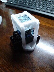

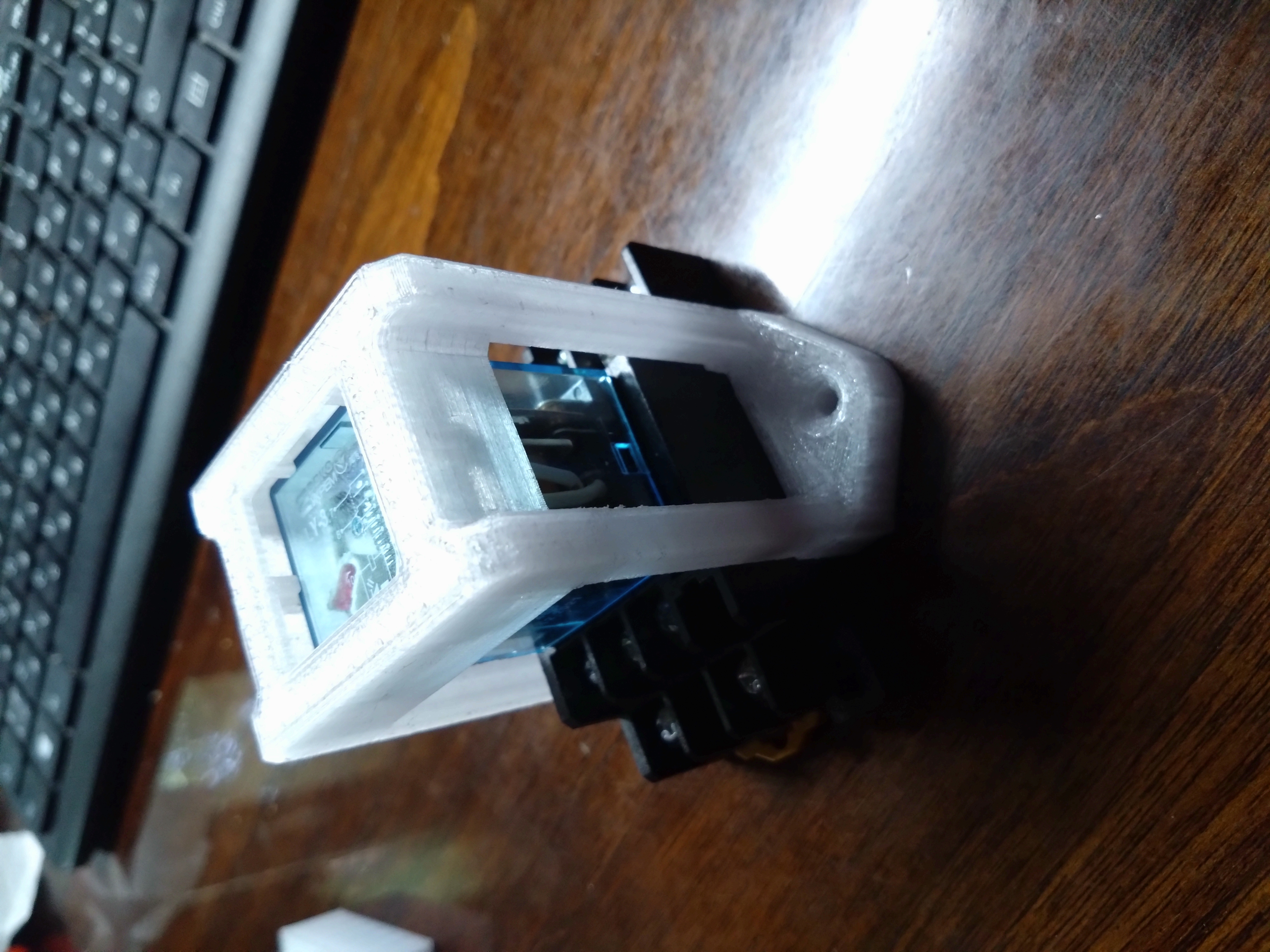

кого юзать? если принтер то уже вторая бобина 3кг пошла :) всякие крепления, мелкие детали, ремонт. очень полезная весч в хозяйстве

я пока не определился с окончательной версией. они очень похожи по возможностям. но 3д мне надо либо для ж кода на чпу либо модель для принтера. если для проектирования нового изделия то автокада пока выше крыши, как говорится лучше не лучший инструмент а тот которым ты лучше владееш. а вот в КАМ модулях начинаются обычно глюки с установкой и работой.
да и банально лень, пока всерьез не приспичило. так то я и в инвертере и в солиде немного работал. на работе еще и ревит внедряют, так что пока просто нет времени на все.

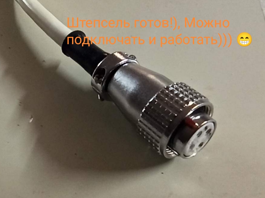

про напильник это дааа)), как вы видели))), сейчас сделал распайку коннектора шпинделя, завтра придет ПЧ буду разбираться))
IMG_20241230_182259.jpg (1038 просмотров) <a class='original' href='./download/file.php?id=213076&mode=view' target=_blank>Загрузить оригинал (152.43 КБ)</a>
..экранированный кабель не нашел(, сделал пока так.

Да, здорово Андрей!), эх...хорошо когда есть 3д принтер) :)
