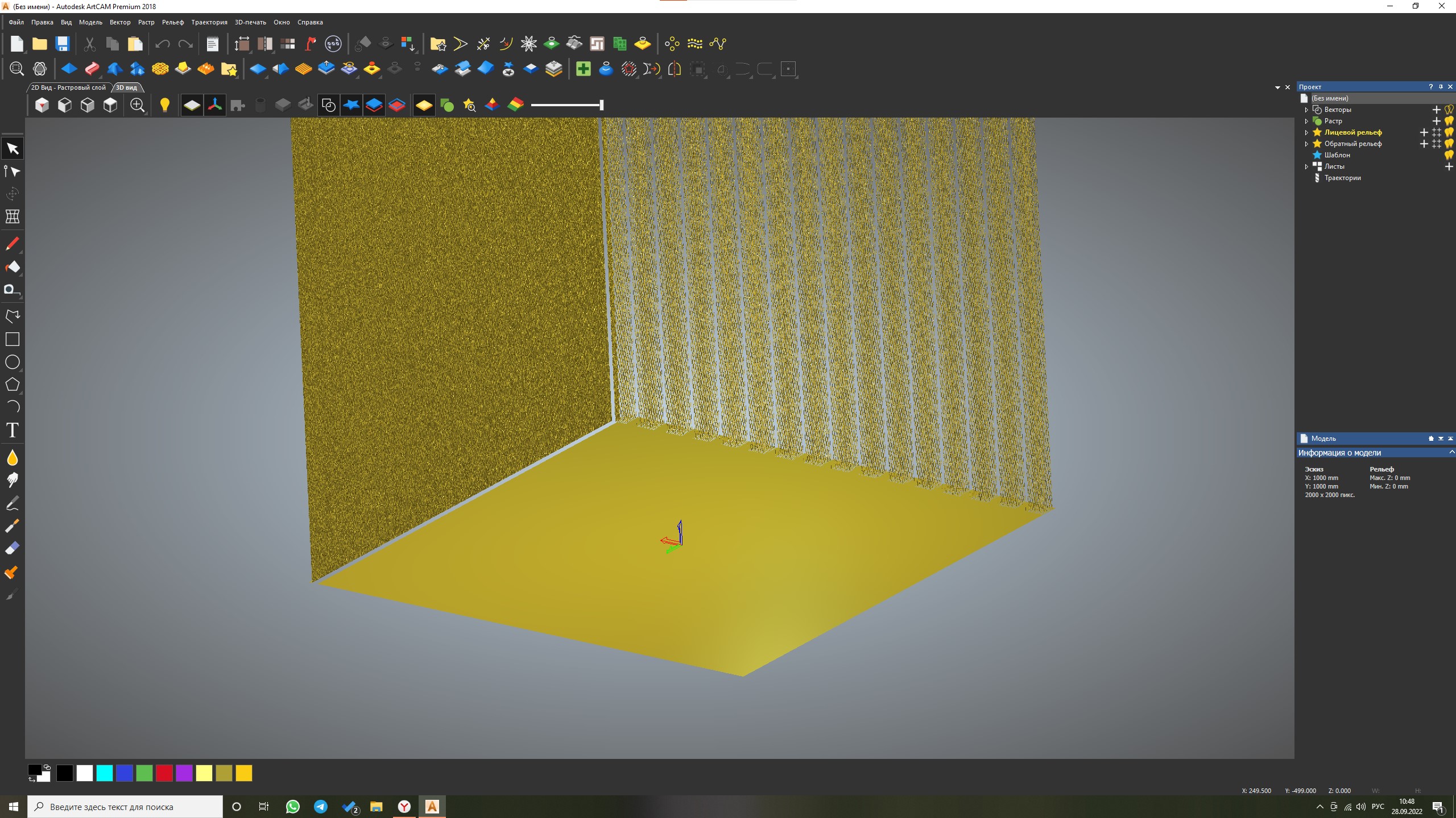

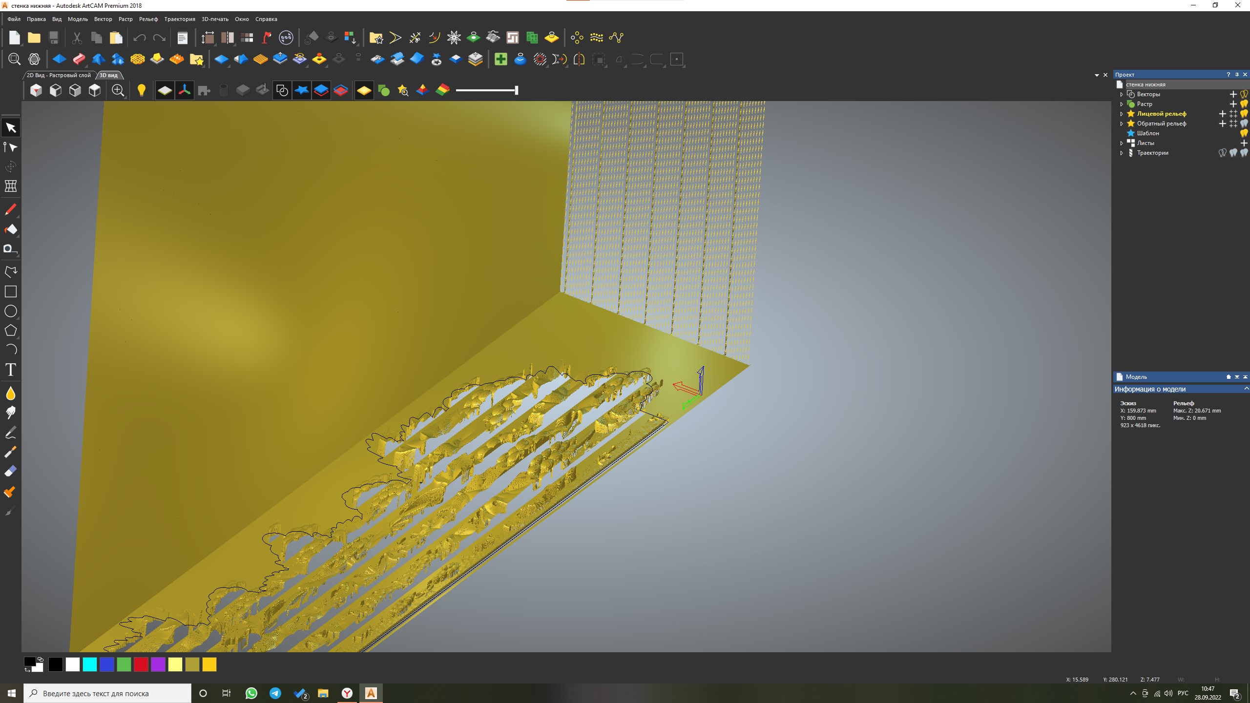

Всем привет!
Неожиданно арткам стал делать вот так. Эти полосы появляются и в новой модели и на старых. Работать очень затруднительно, все модели порезаны. Хотя УП, вроде, пишет правильно. Какая-то проблема с визуализацией.
Кто такое уже видел? Помогите, плиз.

Переустановка драйверов видеокарты решила проблему. Программа оказалась ни при чем.

В моем случае эта проблема решилась только путем отката на более ранние (образца 2020 г.) драйверы графического адаптера.

А какая видео карта? Пробовал на amd не получаеться

Правка\опции 3д графики\визуализация\равномерное тонирование, можно поменять материал помогает, правда это каждый раз нужно делать заново

Попробовал все, что нашел на этом и другом форуме. По совету одного из форумчан спас только откат драйвера графкарты на несколько версий назад аж до 19-го года. У меня AMD GeForce GTX Titan vs Radeon RX 570. Версия драйвера который работает - 19.9.2. ПО для настройки- Adrenalin 2019. Все настройки оставил базовые.
К слову - на соседнем компе Radeon 550 на актуальном драйвере работает без проблем. На обеих компах - платформа Интел.

Счастливым обладателям ДжиФорсов. У Нвидео обычно есть два типа драйверов в каждом релизе это 1. Game Ready Driver и 2. Studio Driver. Так вот они вообще разные и могут софт не предназначенный для них вообще крашить. Поэтому при возникновении проблем не спешите откатывать, возможно просто нужна другая версия драйверов...

Правка\опции 3д графики\Режим OpenGl - вместо OpenGl2 выбрать OpenGl1 - помогает навсегда.

У меня нет этого пункта почему то,как решить чет не понял крашится на rx7900gre как на фото арткам 2018 с рутрекера.

мне это способ помог, правда рабоче поле при нажатии проподает и появляется
