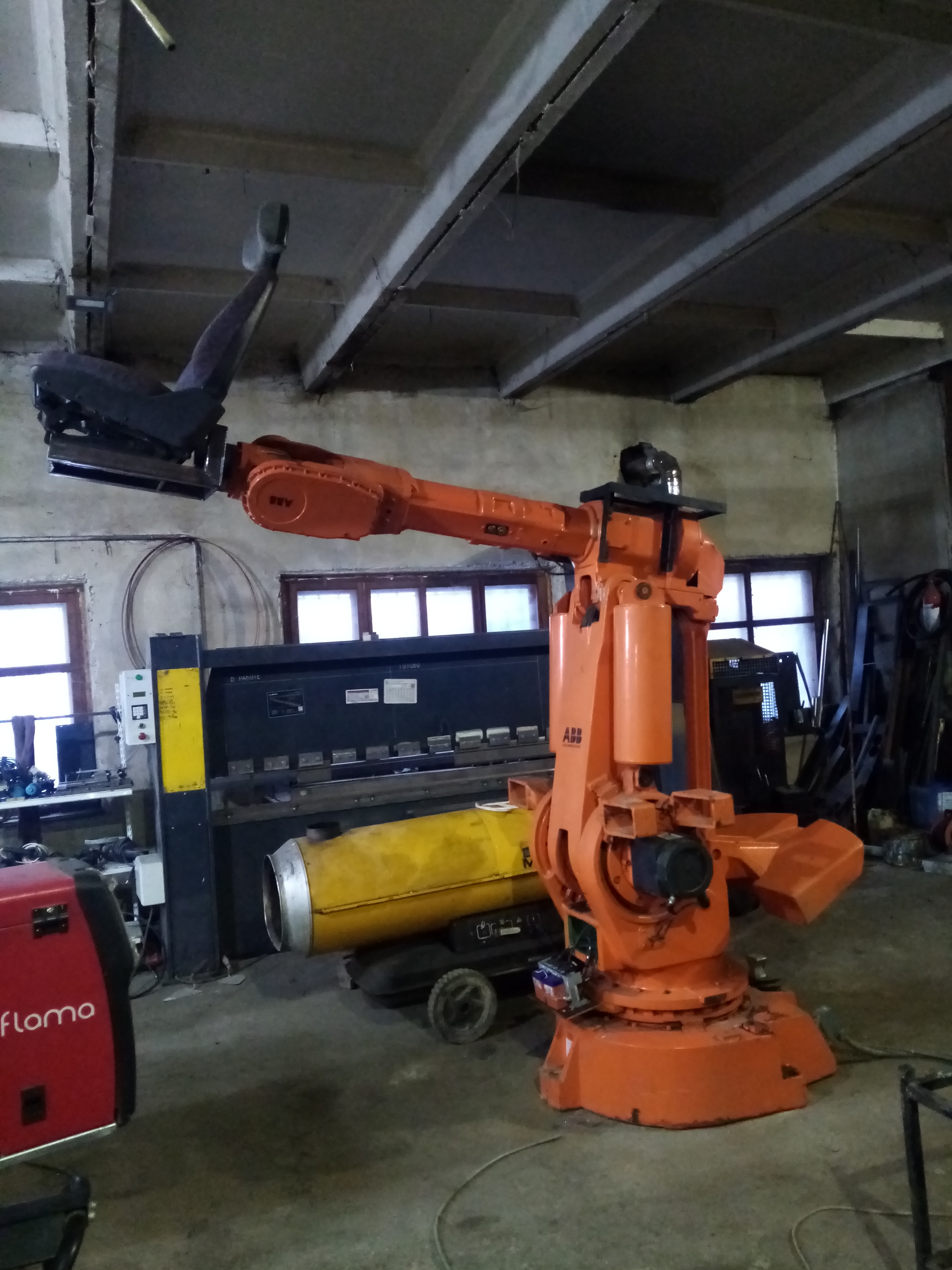

Здравствуйте коллеги,купил на металлоприемке двух роботов abb без шкафа управления,как думаете есть перспектива на шаговых моторах запустить и где взять контроллер для управления.

На мой взгляд - то еще удовольствие будет, у шаговиков момент падает при высоких оборотах. Так-то можно, на мой взгляд, но вот скорости очень сильно пострадают - это раз, плюс как-то хоумить оси нужно будет придумывать - это два, и писать проги без пульта будет ну очень проблематично - это три. Контроллеры есть на 6 (точно) и 9 осей, вроде попадались, но тут никаких юсб и лпт, только езернет или еще чего.
ПС: А на сколько осей роботы? Может проще на запчасти разобрать/продать, даже заработать чего получится, думаю. Редуктора волновые(гармонические) стоят норм, плюс сервы.

С родными моторами лучше не связываться. Проще комплектные китай сервы купить со схожими параметрами.
Но все движения имеют смысл если механика целая. А если редукторы с ощутимыми люфтами, то и не стоит оно того.

От себя могу сказать, что подключить какой то мотор китайский к контроллеру Acopos 8V1010(в моем случае) оказалось ох как нелегко. Пытался подобрать совместимый мотор, но ребята торгующие китайскими BLDC сказали - берите комплектом мотор и сервоусилитель. По отдельности - не заработает. В каком городе кстати роботов на металлолом сдают? История конечно не для шаговых моторов. Нужно гуглить какой выход у этих резольверов или энкодеров. Бывает аналоговый 1V p-p, ну а бывает куча цифровых - сколько производителей столько и стандартов.
Еще конечно вопрос какая у вас задача. Можно трехфазный асинхронный двигатель поставить, которые чуть ли не под ногами валяются. Тогда можно без энкодера обойтись, вышеприведенный мной сервоусилитель это позволяет. Будет плавный пуск, перемещение на заданное кол-во оборотов и остановка. Другой вопрос что этот сервоусилитель еще и программировать нужно. Это не Mach 3 - воткнул и поехали.

Всем доброе утро, нужна помощь, как прописать 223 плату в системе, робот irb 6000 s3 m93.

Уже на базе.

Напряжение на аккумуляторах платы резольверов и соответственно ошибка синхронизации.

Синхронизация сделана, приглашение покататься.
