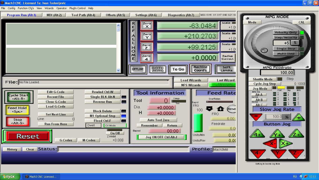

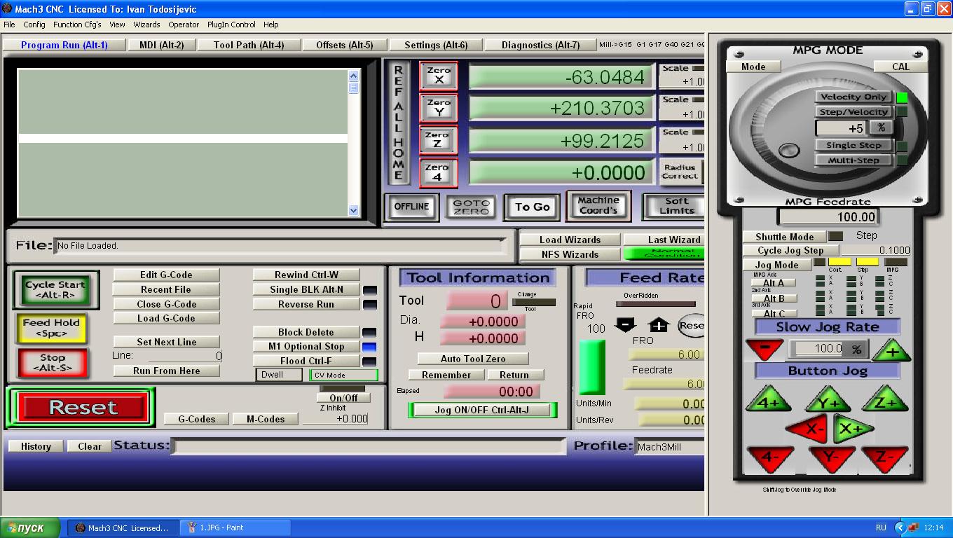

JOG_WINDOW.jpg (5887 просмотров) <a class='original' href='./download/file.php?id=104266&mode=view' target=_blank>Загрузить оригинал (100 КБ)</a>
Жмёшь на клаве tab, справа высветится окно в виде пульта. В нём жмёшь Jog Mode, дальше жмёшь Step, получаешь движение по 0.1

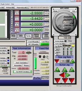

Спасибо. Сделал как вы написали, при нажатии с ctrl на координатах оси меняется значение ровно на 0,1, но у меня еще видимо какая-то проблема, потому что сама ось при этом физически остается на месте. При этом значение меняется медленно в течении примерно двух секунд. Возможно у меня что-то отключено???

покажите скрины настроек и скрин при нажатом CTRL, интересует параметр "MPG Feedrate"

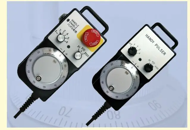

купи пульт MPG типа
как я без этой крутилки на хоббийнаках жил.. не представляю! :)
а щас на плазме станке... ее нет! вообще пульта нет! думаю как бы прикрутить :think: опции есть, времени нет :?

Прикольная штука, а пульт через USB подключается?
Кстати вот скрины:
Этот скрин без нажатия ctrl (5752 просмотра) <a class='original' href='./download/file.php?id=104405&mode=view' target=_blank>Загрузить оригинал (200.72 КБ)</a>
Этот c нажатиtv ctrl (5752 просмотра) <a class='original' href='./download/file.php?id=104406&mode=view' target=_blank>Загрузить оригинал (201.13 КБ)</a>
