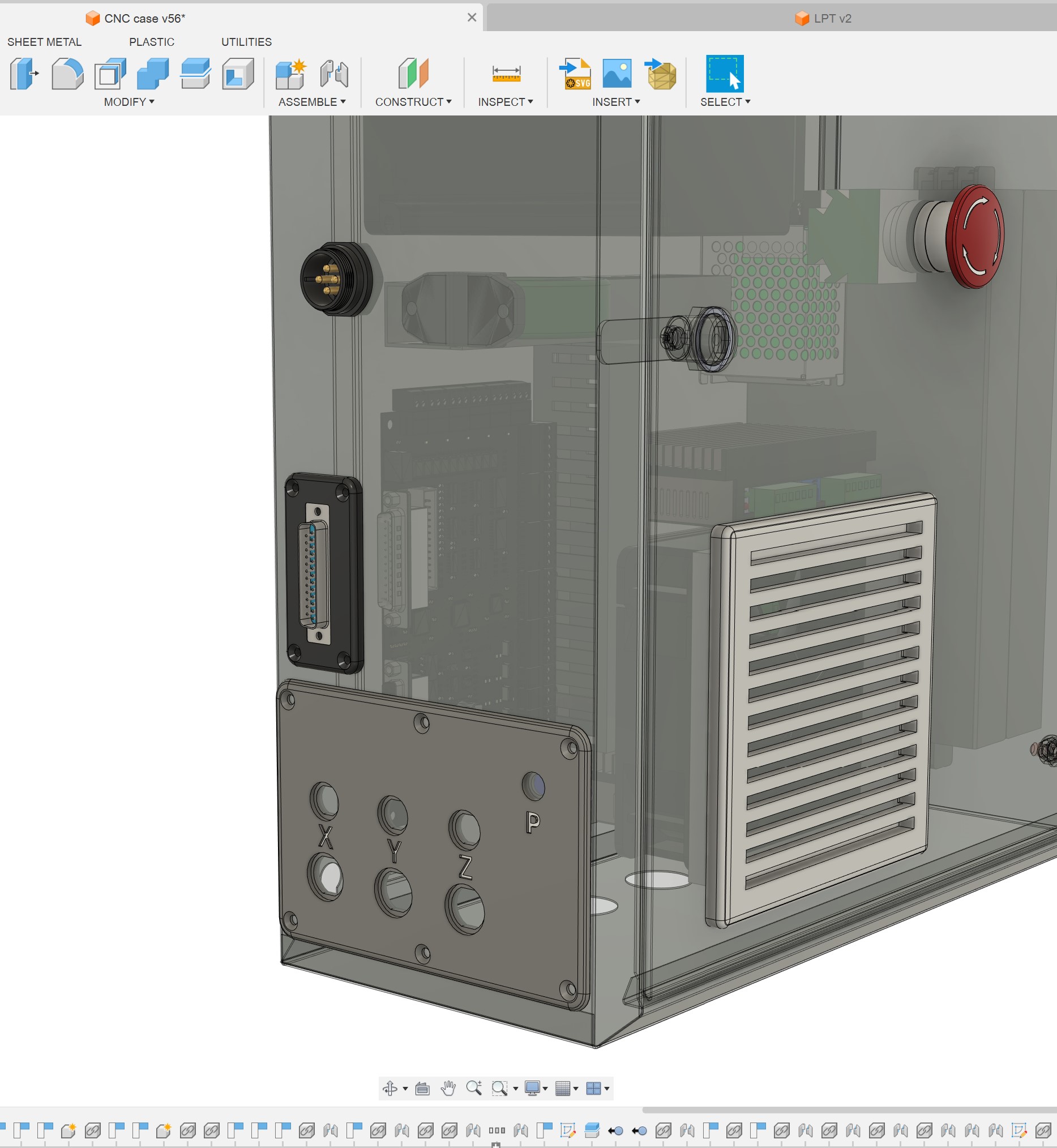

Crysnik писал(а): ↑20 ноя 2023, 20:11 Изображение
А вот ошибки в ящике есть.
1. Если сквозь феррит продет земляной провод кабеля шпинделя (или экран) - вынуть. Только фазные провода сквозь феррит.
2. Не вижу заземления блоков питания на "мекку земли". Каждого блока питания своим проводом. В том числе и инвертор.
Re: StepMaster ver 2.5
Crysnik писал(а): ↑ не создаст это сильных помех?
Опасно соединять металлическую обойму разъема LPT и корпус электроники станка.
В зависимости от организации питания и заземления это может привести к разным нехорошим последствиям.
А может и не привести.
Сообщение Crysnik »
lkbyysq писал(а): ↑20 ноя 2023, 20:20 А вот ошибки в ящике есть.
Там только фазные, это для визуального различия, у меня пока на шпиндель идет обычный ПВС. Это потом нужно будет думать на что его менять.
Нет заземления, так что пока так.
Сообщение Crysnik »
michael-yurov писал(а): ↑20 ноя 2023, 20:44 Опасно соединять металлическую обойму разъема LPT и корпус электроники станка.
Сам разъём будет установлен на пластиковой панельке, прямого соединения с корпусом не будет.
Снимок экрана 2023-11-21 164246.jpg (4632 просмотра) <a class='original' href='./download/file.php?id=209798&mode=view' target=_blank>Загрузить оригинал (405.99 КБ)</a>

michael-yurov писал(а): ↑ Опасно соединять металлическую обойму разъема LPT и корпус электроники станка.
почему? у меня нет LPT но интересно
Jonsonsh
Сообщения: 34
Зарегистрирован: 25 ноя 2020, 20:30
Репутация: 9
Сообщение Jonsonsh »
manyakNT писал(а): ↑01 дек 2023, 08:23 Продолжая к теме подключения степмастера(или любой другой платы опторазвязки) к серводрайверам Delta ASDA B3(или любым другим драйверам\контролерам которые требуют дифференциального сигнала 5v) - можно .....
Только надо учитывать маленький нюанс - Delta ASDA B3 нужно не 5V, а 3,3V!, читайте внимательно мануал, если планируете подключать к выходам линейного драйвера (см. ниже), правда есть те кто утверждает, что за счет резистора в серводрайвере, при подаче 5V серводрайвер не сгорает, но работает в верхней границе допустимого напряжения, что рано или поздно может кончиться нехорошо.
B3.jpg (4550 просмотров) <a class='original' href='./download/file.php?id=209867&mode=view' target=_blank>Загрузить оригинал (87.4 КБ)</a>
vtgmfg писал(а): ↑01 дек 2023, 09:46
Обойма LPT соединена с нолевым (gnd) проводом LPT, с минусом питания СтепМастера и минусом питания компьютера. На корпусе электроники станка может быть все что угодно относительно корпуса компьютера. Например 115 В из за конденсаторов на входе блоков питания. А может и не 115. Могут быть наводки от шпинделя, т.к. на его обмотки подается напряжение из сети без всяких трансформаторов.
Ну и при разности потенциалов корпуса компьютера и шкафа электроники, токи потекут по LPT кабелю, как единственному соединителю. Что может повлиять на слаботочные сигналы управления.
vtgmfg
Сообщения: 1325
Репутация: 77
Сообщение vtgmfg »
michael-yurov писал(а): ↑ На корпусе электроники станка может быть все что угодно относительно корпуса компьютера.
вот это неправильно. все корпуса правильнее заземлять и лучше индивидуально, чтобы минимизировать токи между корпусами.
michael-yurov писал(а): ↑ Могут быть наводки от шпинделя, т.к. на его обмотки подается напряжение из сети без всяких трансформаторов.
индивидуальное заземление и ферриты на фазах шпинделя, чтобы минимизировать ВЧ токи на корпус
michael-yurov писал(а): ↑ Ну и при разности потенциалов корпуса компьютера и шкафа электроники, токи потекут по LPT кабелю, как единственному соединителю.
ну а куда деваться? лучше пусть они пойдут по экрану кабеля и уменьшат токи по сигнальной земле
LPT. и для подстраховки тоже . так как если первыми соединяться сигнальные линии то им кирдык при разных землях.

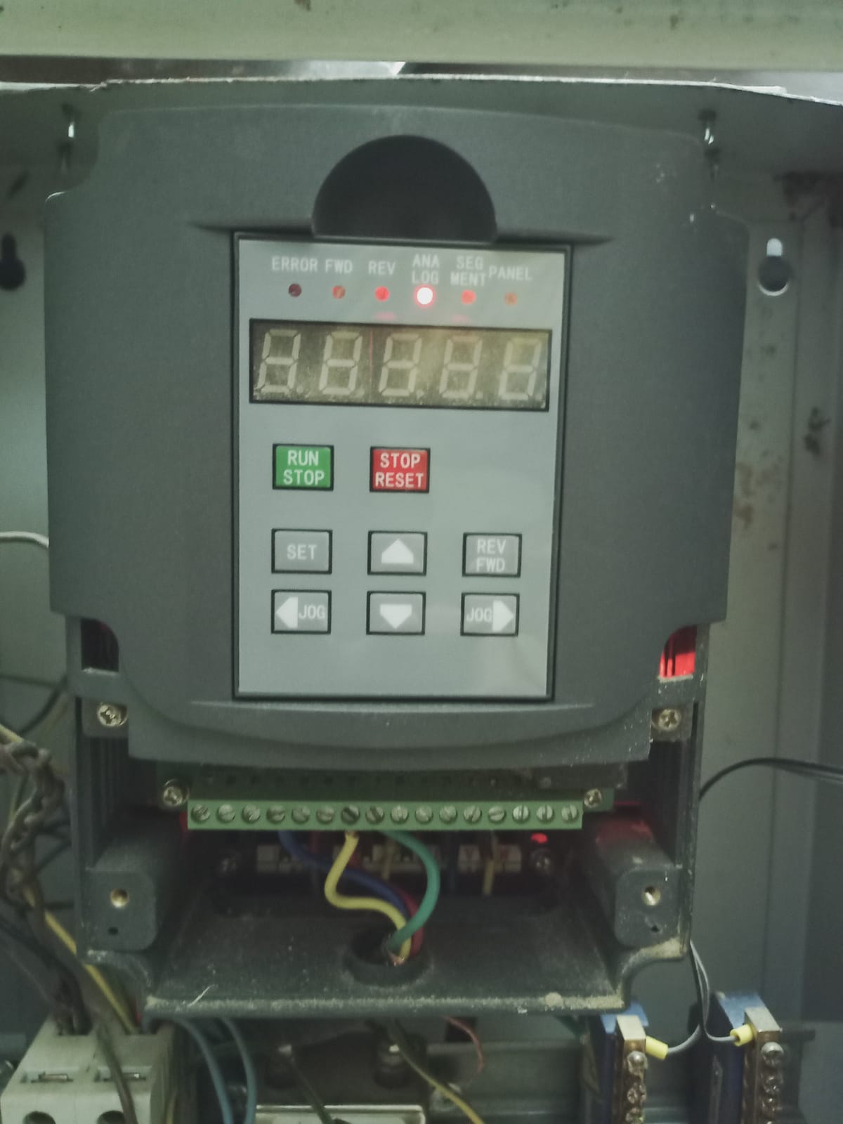

здравствуйте. может кто то сможет подсказать как этот инвертор подружить со степмастером и пумотиксом?
или лучше приобрести какой то другой инвертор?
Изображение WhatsApp 2024-10-27 в 19.38.10_645a665e.jpg (3080 просмотров) <a class='original' href='./download/file.php?id=212680&mode=view' target=_blank>Загрузить оригинал (101.89 КБ)</a>
Изображение WhatsApp 2024-10-27 в 19.38.10_b2e3d4dc.jpg (3080 просмотров) <a class='original' href='./download/file.php?id=212681&mode=view' target=_blank>Загрузить оригинал (139.26 КБ)</a>
путь в тысячу ли начинается с первого шага
Подключен правильно. А в чем именно вопрос? Во всем?

michael-yurov писал(а): ↑28 окт 2024, 00:55 Подключен правильно. А в чем именно вопрос? Во всем?
До переделки проблемно, но работал. Я как то у вас спрашивал, плавали обороты, вы предлагали отправить плату, что то там допаять. А тут начал переделывать станок, как то всё затянулось, и теперь не получается запустить шпиндель. Видимо что то с настройками в самом пумотиксе. Завтра сделаю фото подключения к плате и настройки в пумотикс.
Можно мультиметром проверить, что там с напряжением на выходе.
Если что-то не так - стоит отключить от инвертора на время измерений, чтобы исключить его влияние.
