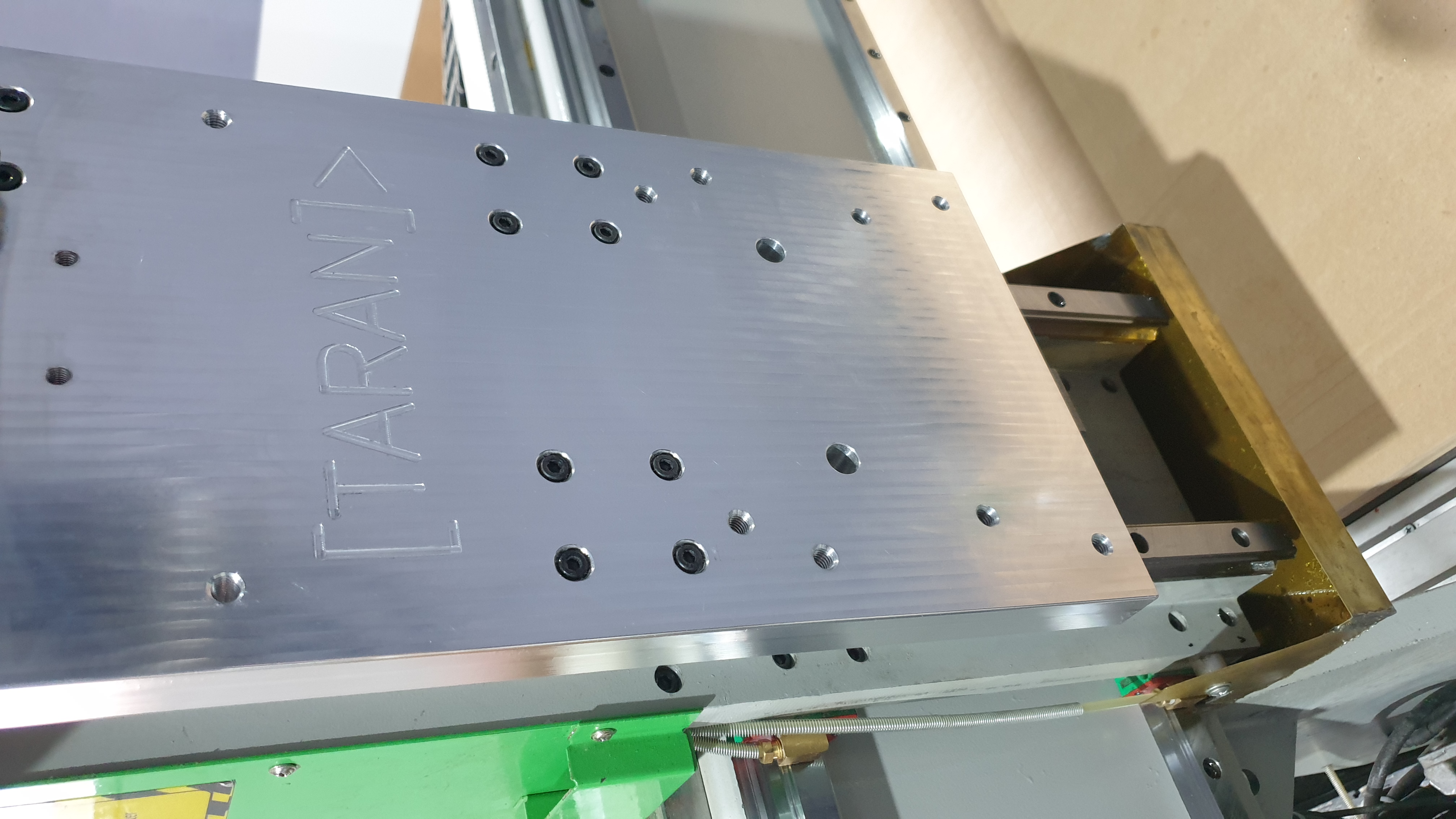

Готовлю переходную плиту.
20240722_185455.jpg (8343 просмотра) <a class='original' href='./download/file.php?id=212164&mode=view' target=_blank>Загрузить оригинал (2.41 МБ)</a>
По кулеру нашел информацию 0.75А.
Какой воздух на уплотнение подавать не нашел..
Все таки смущает меня подача после лубрикатора, не помешает там это масло?

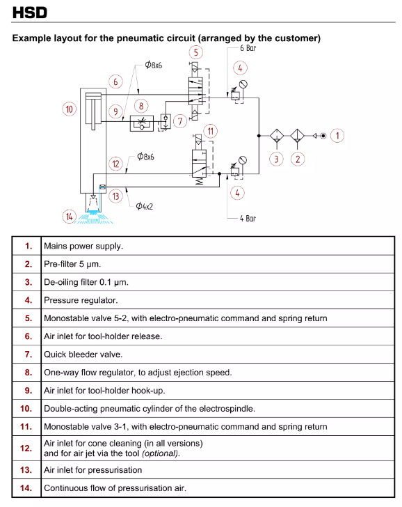

HSD air.png (8269 просмотров) <a class='original' href='./download/file.php?id=212165&mode=view' target=_blank>Загрузить оригинал (131.69 КБ)</a>

Только на этой схеме я вообще лубрикатора не вижу.. Или это "8"?
Вроде как в пневмоцилиндр то надо масло подавать.

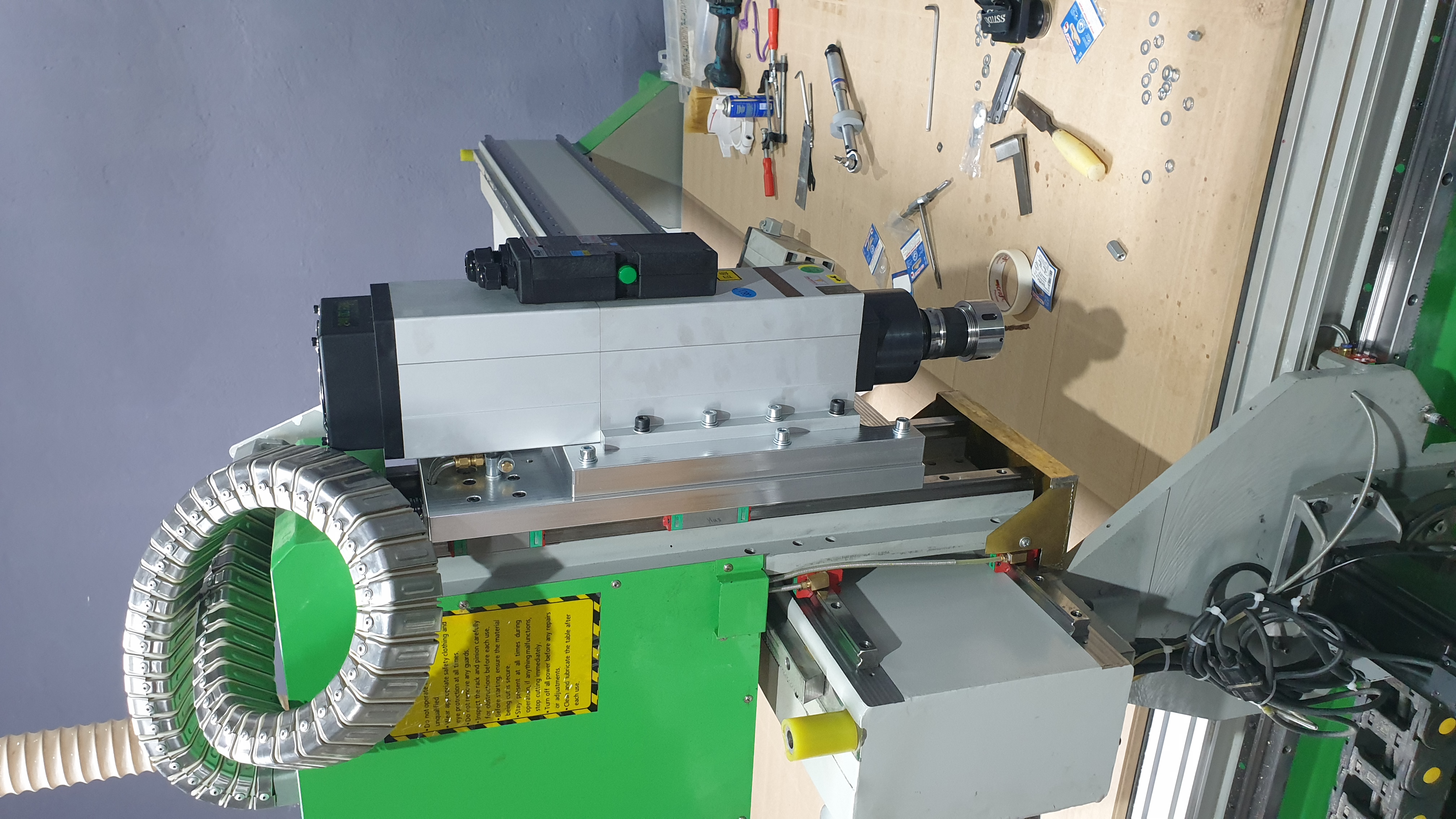

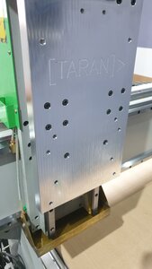

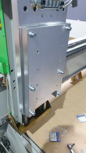

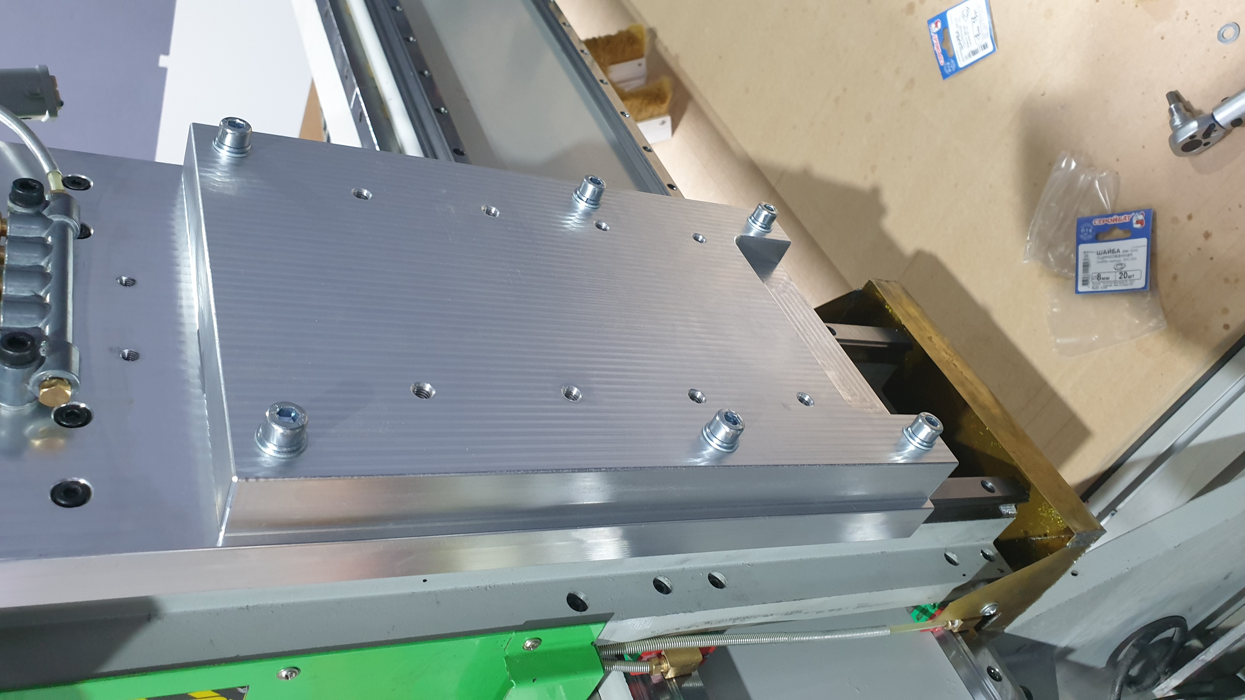

Подготовил плиту оси z.
20240724_203912.jpg (8226 просмотров) <a class='original' href='./download/file.php?id=212166&mode=view' target=_blank>Загрузить оригинал (2.18 МБ)</a>

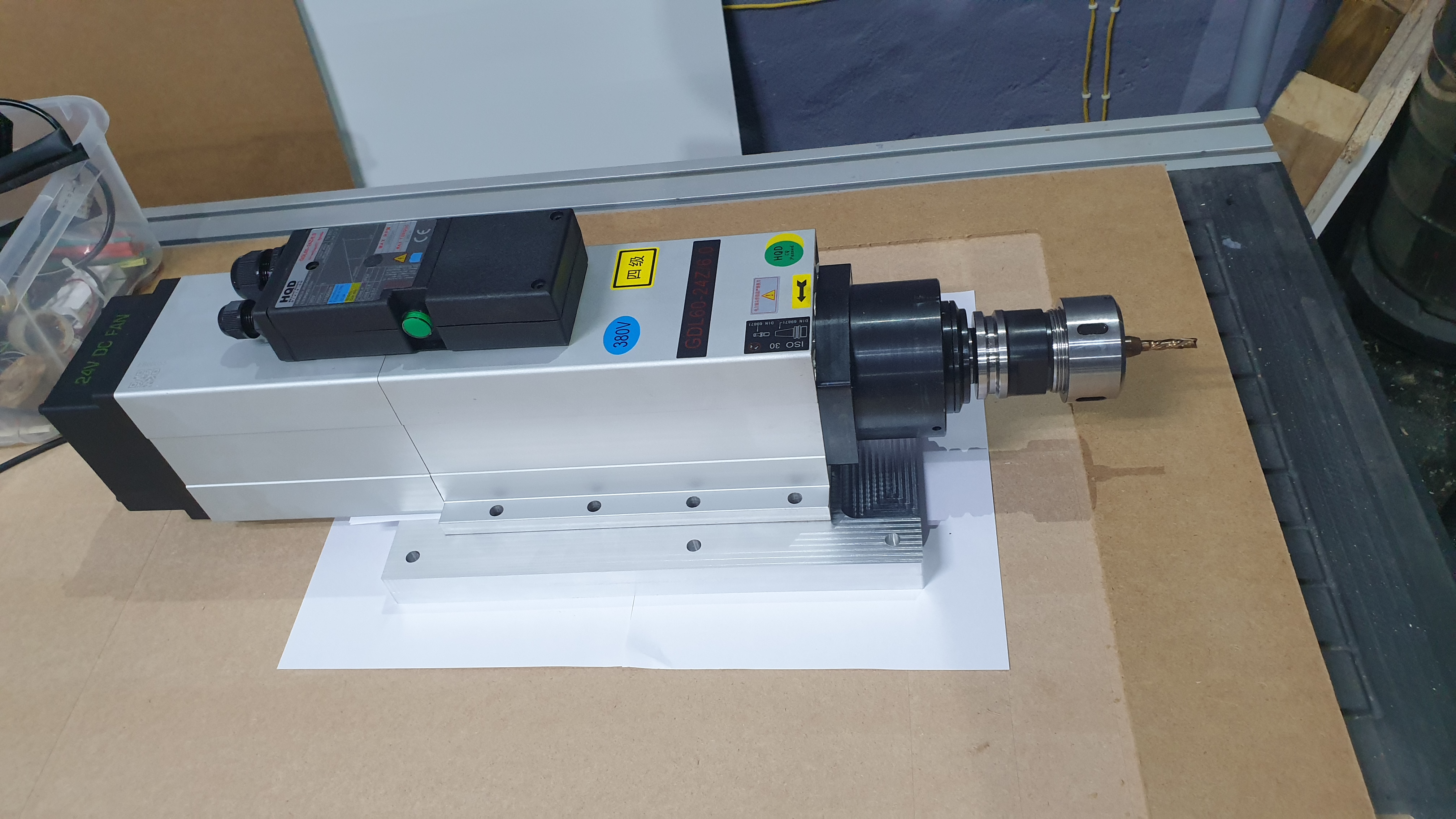

Ну и накинул шпиндель)
20240724_211805.jpg (8226 просмотров) <a class='original' href='./download/file.php?id=212167&mode=view' target=_blank>Загрузить оригинал (2.32 МБ)</a>
20240724_222225.jpg (8226 просмотров) <a class='original' href='./download/file.php?id=212168&mode=view' target=_blank>Загрузить оригинал (2.66 МБ)</a>
Винты пока со строймага. 12.9 у меня только мелкие 5-6 мм. Закажу, потом поменяю, скорее всего.
Провода на 24 вольта пока ПВС :?
Где заказать TRVVP хороший?
Цены везде разные и качество какое не понятно. От 150 до 1000 за метр, одного сечения...
Можно у Славы из Китая заказать, просто идти долго будет.
Не надо. Обычно подшипники кончаются быстрее чем пневмоцилиндр. А при их замене (если будет что ремонтировать) смажешь заново и цилиндр. В пневмоцилиндрах применена консистентная смазка. При применении жидкого масла избытки масла из цилиндра начнут капать на верхние подшипники и обмотку двигателя.
Вырезка из мануала HSD куда уж точнее все показывает. Повтори рекомендации итальянцев и будет все правильно. Главное про осушитель воздуха не забыть.
