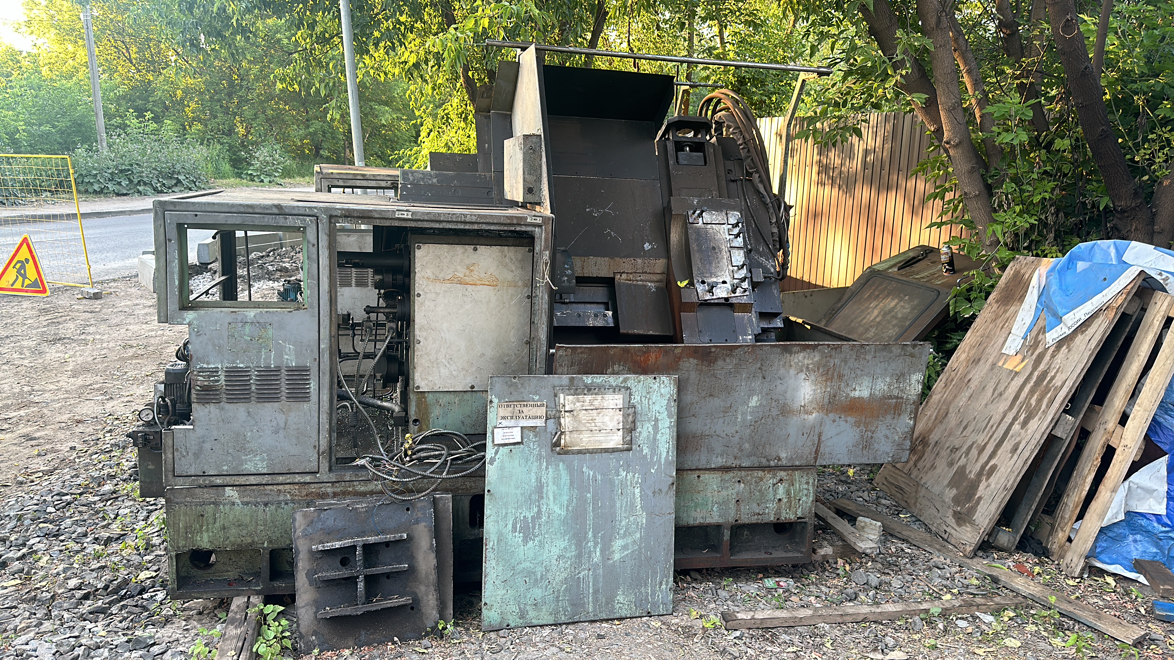

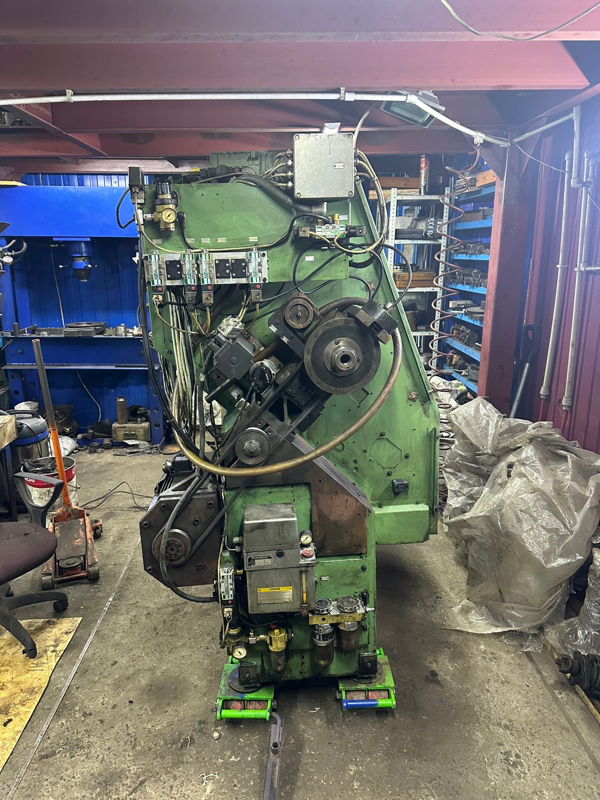

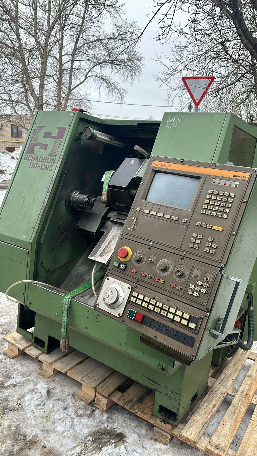

Требуется ревизия железа и модернизация ЧПУ на токарны станках СТП 220 и Schaublin CNC 110
Стп 220 2 шт, Schaublin CNC 110 (куплю инструментальные блоки родные!)

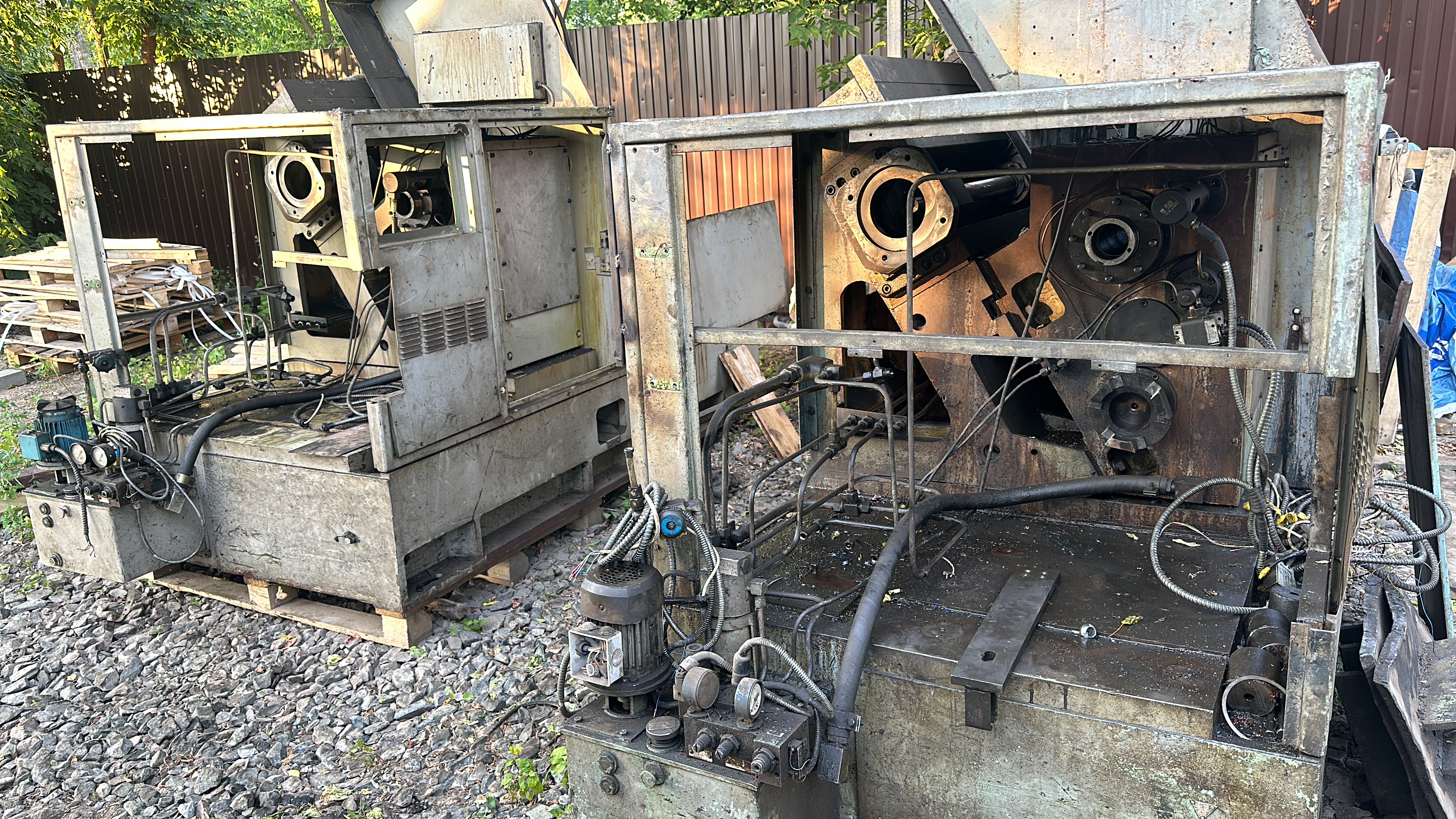

Стп разобраны - лишнее снято.
Локация - Киров, Кировская обл
1. разборка/дефектовка, чистка, покраска, ремонт/модернизация станка и кабинета.
2. Шабрение/шлифовка станины и каретки, при необходимости. Восстановление геометрии к паспортной точности или выше. Пришабривание поверхностей, требующих полного прилегания.
3. Ревизия ШВП и их смазочной системы.
4. Ревизия/модернизация гидросистемы, системы смазки станка, системы СОЖ
5. Ревизия/замена шпиндельных подшипников и шпинделя. Контроль геометрии.
6. Установка нового ручного патрона 250 мм (удаление системы гидрозажима), удаление редуктора??
7. Установка нового мобильного (на разъемах) электрошкафа с современной электрикой и охлаждением, наверху станка над двигателем шпинделя, замена электродвигателей осей и шпинделя на станке. Замена концевых датчиков на современные бесконтактные.
8. Установка чпу GSK 988TA и сервоприводов, сервопривод на вращение шпинделя, сервоприводы на револьверки, на BUS шине. Установка магнитного кольца на шпиндель (вместо энкодера)

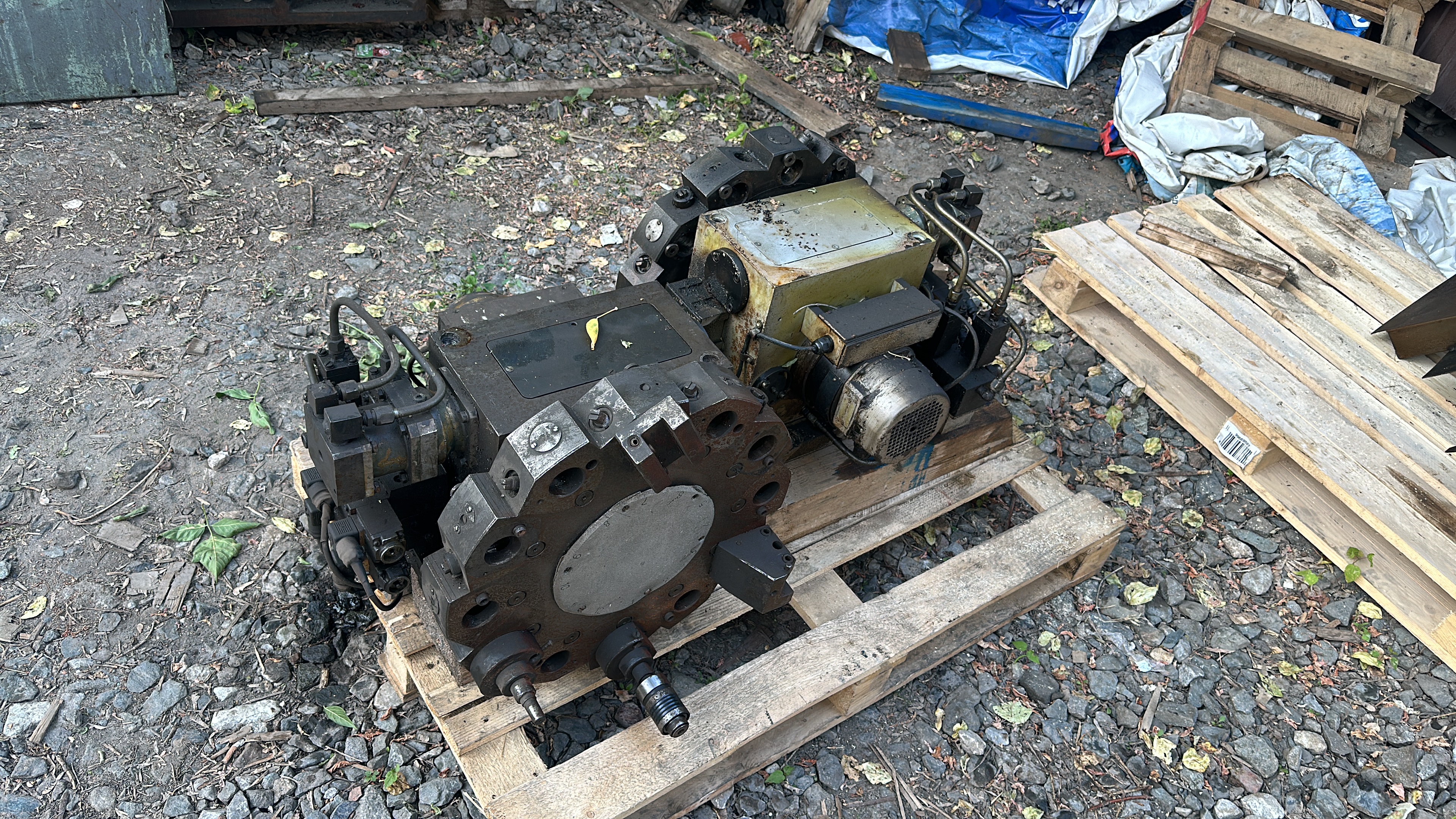

9. 1 станок - Полная Ревизия/переборка/модернизация револьверной головки механической и электрической части. Пришабривание.
10. 2 станок - Установка револьверной головки с осью Y и гидроподпором, сервопривода тоже BUS шине. Пришабривание.
11. Установка измерительных лап на оба станка??
12. Запуск, пуско-наладочные работы.
На выходе нужно получить готовые к работе станки с паспортной точностью или выше.
Чпу, крупные узлы я предоставлю. Сроки не сжатые
