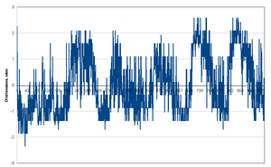

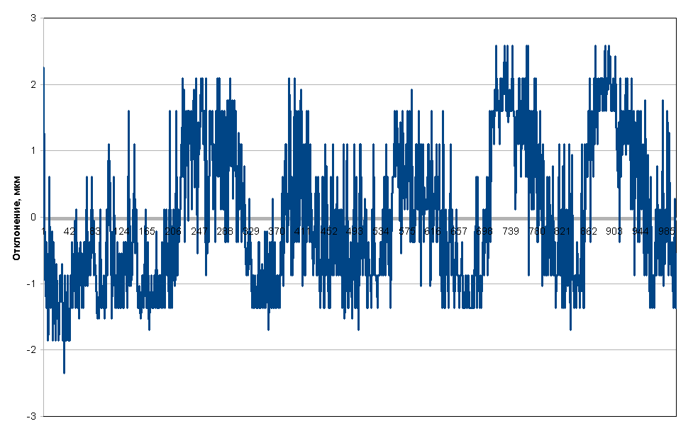

Провел небольшую "исследовательскую работу". Цель - выяснить, пригодны ли оптодатчики SX-672A Omron CHINA для сколько-нибудь точных измерений. Для этого был взят датчик длины инструмента на основе этой оптопары, поставлен под шпиндель станка (остановленный, разумеется), и запущена программа, которая в цикле 1000 раз "тыкается" по оси Z в этот датчик на скорости 200 мм/мин, а после срабатывания датчика отъезжает вверх на скорости 30 мм/мин до отключения датчика. В эти моменты координаты записываются в файл, после чего шпиндель поднимается по G0 на 10 мм. После чего цикл повторяется.
И вот что получилось (на графике представлены разброс момента "отпускания" датчика относительно среднего значения по результатам 1000 попыток)
Отклонение.PNG (4963 просмотра) <a class='original' href='./download/file.php?id=14190&sid=55e571468adf2687b21207372bf6c235&mode=view' target=_blank>Загрузить оригинал (39.39 КБ)</a>
Как видно, максимальное отклонение находится в пределах +-2,5 микрона. Что, ПМСМ, совсем даже не плохо. Особенно, если учесть, что этот разброс включает в себя не только ошибки собственно датчика, но и погрешности механики станка и кучу других неучтенных факторов.
Последний раз редактировалось Сергей Саныч 29 апр 2013, 12:22, всего редактировалось 2 раза.
Сообщения: 22776
Re: Разобрал оптодатчик Omron
Serg-tmn писал(а):Как видно, максимальное отклонение находится в пределах +-2,5 микрона. Что, ПМСМ, совсем даже не плохо.
Я бы сказал, очень даже хорошо! :good:
ЗЫ выложи Gкод, надо унифицировать процедуру тестирования датчиков длинны, чтобы потом можно было их сравнивать.
