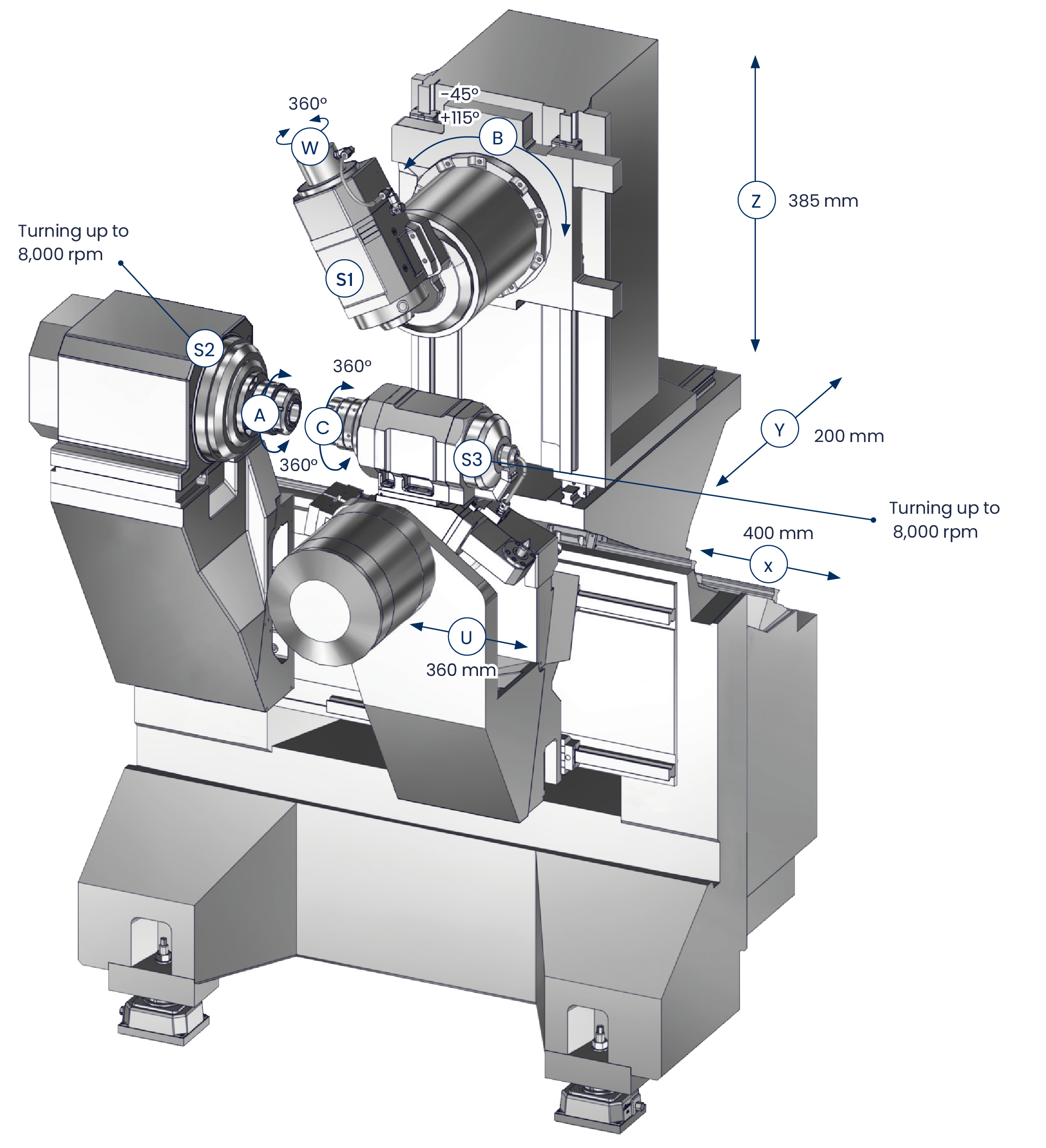

AAN писал(а): ↑ корпуса наручных часов фрезеруют на станках весом по несколько тонн, что с технической точки зрения - идиотизм.

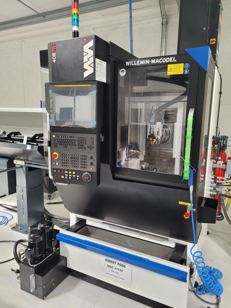

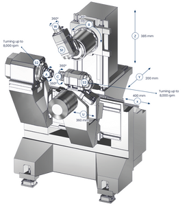

ну вот для примера - типичный, станок для этого, при чем действительно легкий и компактный по промышленным меркам, для универсального mill-turn станка.
1658414568708.jpg (4465 просмотров) <a class='original' href='./download/file.php?id=211499&mode=view' target=_blank>Загрузить оригинал (131.46 КБ)</a>
https://willemin-macodel.com/408mt/
https://www.youtube.com/watch?v=DO6zYZDUULM
весит он там в районе 2т в простом виде.
doc_3182_taille-2_8795_5.jpg (4465 просмотров) <a class='original' href='./download/file.php?id=211501&mode=view' target=_blank>Загрузить оригинал (42.67 КБ)</a>

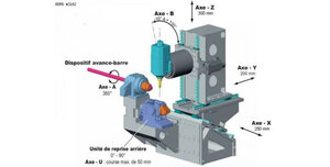

а немного другая версия покрупнее, с противошпинделем, как в видео выше, способная обрабатывать сразу из прутка до 65мм диаметром, будет 4.5 тонны.
Разве как-то можно сделать его на порядок меньше? - нет, там просто нечего уже уменьшать:
и так стоит не силовой, а высокоскоростной шпиндель на 30-40 тыс.оборотов, и хода 200х250 + довольно маленькая для таких характеристик бабка токарная.
Ну допустим уменьшите вы зону обработки кубиком со 150х150 до кубика 50х50, что то поменяется? - не особо. посмотрите на картинку станины, уменьшите по длине рельс на 100мм - останется такие же чугунные детали, но на ~15% меньше по весу в сумме. А уменьшать в толщину и конструктивно их нельзя - тк жесткость для сохранения режимов обработки нужна будет та же самая, шпиндель останется тот-же, с такой же поворотной головой, такой же токарный шпиндель-бабка с проходным 36мм на столе (или 65мм в старшей версии), и все остальные механизмы и навесное (автосмена, привода, насосы сож, кабинет, электрика и тд) что и так весит половину от всего станка.

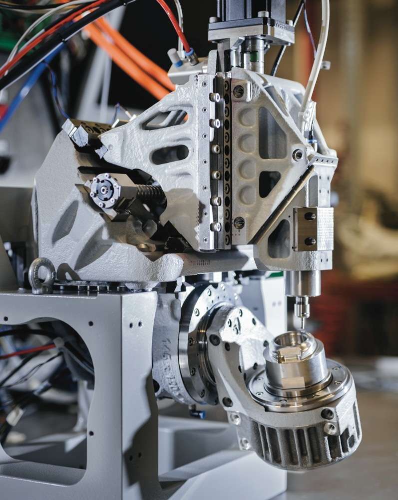

Как противопоставление - для примера есть миниатюрный станочек chiron micro5.
и он скорее экспериментальный, не предназначенный для такой серийной работы, его разрабатывали в каком-то институте в качестве научной работы, как пример адитивных технологий и генеративного дизайна, а не для массового производства.
7614-2016-08-ARC-C_HE-Arc_Cinematique-OK.jpg (4435 просмотров) <a class='original' href='./download/file.php?id=211502&mode=view' target=_blank>Загрузить оригинал (84.6 КБ)</a>
По описанию весит в сумме 550кг. Но там микро шпиндель HSK-E15 на 600вт, и этим в принципе уже все сказано - никакой сож, никакой серийной работы по стали, тем более напрямую с прутком в качестве заготовки как у примеров выше, никаких токарных, расточных работ и сверлений (особенно большими диаметрами как у бразера, который на этом экономит колоссальное количество времени, тк у него шпиндель с довольно большим моментом для его размера, позволяющем это делать) - если вы захотите делать серийно "корпуса часов"(ну или схожие по массо-трудозатратам детали) - вам нужен ещё парк универсальных фрезеров/токарных которые будут заготовки делать для него, и потом только он сам микро фрезами с маленьким съемом сможет что-то вроде ювелирных работ доковырять, при том на порядок медленнее, с худшей чистотой и точность, чем предыдущие. А если захотите сделать его мощнее - то он ровно так же увеличится пропорционально в весе, и будет точно таким же станком на 3-4 тонны+навесное, как те что выше.

hmnijp писал(а): ↑14 апр 2024, 02:58 Как противопоставление - для примера есть миниатюрный станочек chiron micro5.
На фото прекрасно видно, где станок набрал вес - трехосевой механизм с последовательной кинематикой и генеративным дизайном поставили на примитивную тумбу, которая весит, как полстанка, к этой же тумбе прикрутили стандартно-тяжелый глобусный стол. Всё это дополнили магазином на 60инструментов. Ну и параметры у станка - более чем серъёзные скорость 30м/мин, ускорения 2,5G, точность менее 2микрон. Не соглашусь, что это игрушка - нормальный станок ВСО.

AAN писал(а): ↑ Ну и параметры у станка - более чем серъёзные скорость 30м/мин, ускорения 2,5G, точность менее 2микрон. Не соглашусь, что это игрушка - нормальный станок ВСО.
серьезные только для шпинделя весом полкило...
AAN писал(а): ↑ к этой же тумбе прикрутили стандартно-тяжелый глобусный стол
где это он там тяжелый - один небольшой редуктор волновой(осьB), который уже не способен на какую либо обработку стали по жесткости, и ДД мотор c прямым приводом в качестве оси C - это так же ни о чем для обработки стали - это игрушка.
нормальный глобусный жесткий весить будет как весь станок этот...
AAN писал(а): ↑ примитивную тумбу
ну а как без тумбы? на какую опору будет передаваться инерция ускорений 2.5г, и вращения стола... должно быть какое то жесткое основание + естественно анкерить к фундаменту, иначе он будет бегать по полу.
