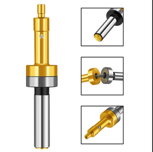

fugi1 писал(а): ↑16 фев 2024, 16:24
Перед отключением ищем ноль в этом квадратике приспособой (поиска нуля по началу сдвига) и записываем смещение.
А можно узнать, что это за приспособа?

zhooravel писал(а): ↑27 фев 2024, 18:53 А можно узнать, что это за приспособа?
Ищи по слову Титановый центр Finder или по картинке на Али
Применение:
Зажимаем в патрон, включаем минимальные обороты шпинделя (сильнее = улетит приспособа - не найдёшь)))
по шагу подползаем к искомому краю, приспособа сперва скользит по краю, но при след шаге сдвигается. Это и есть оно.
Где то на Ютуб есть ролик.
Впрочем, можно купить поисковик края за 6-7 тыс)).
