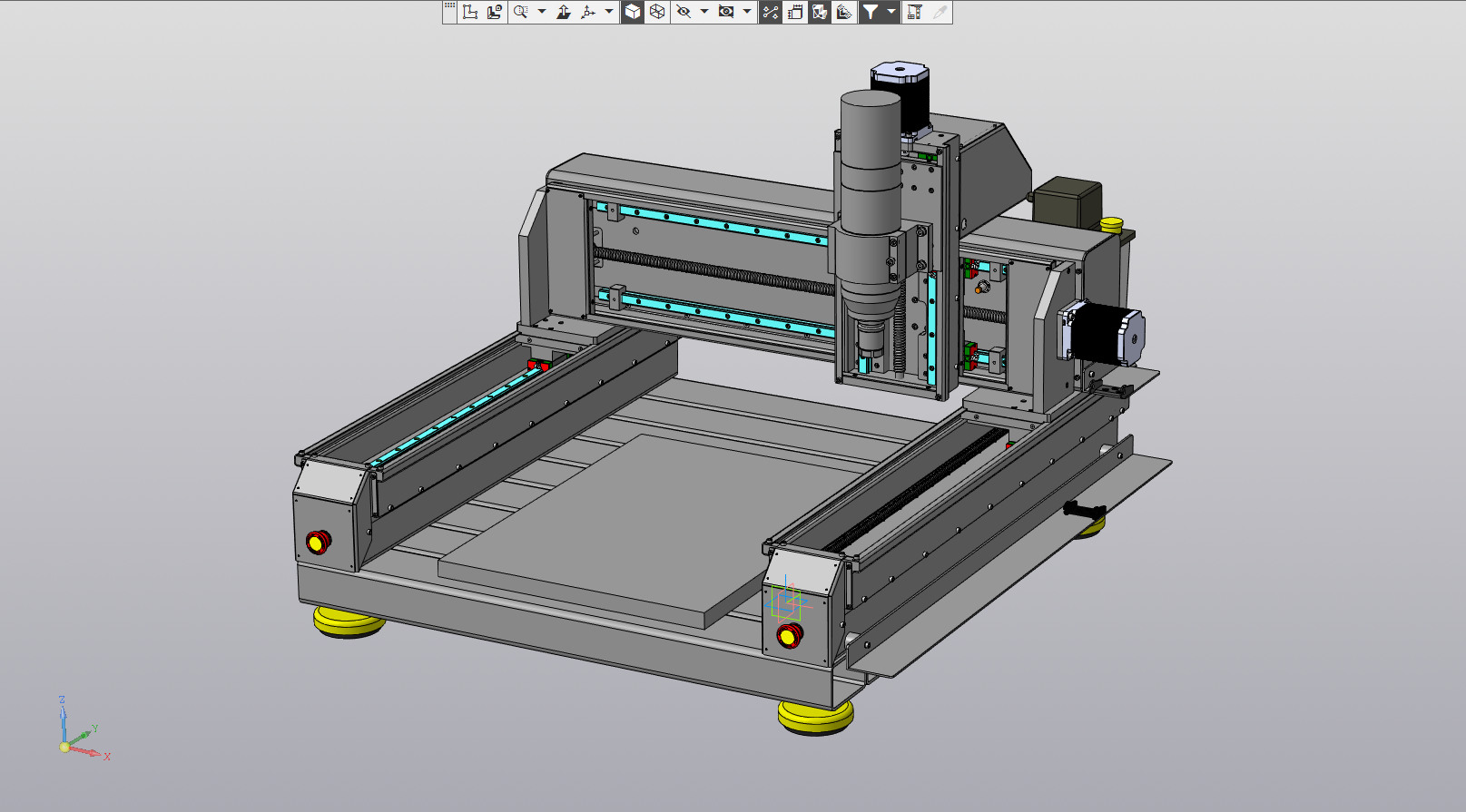

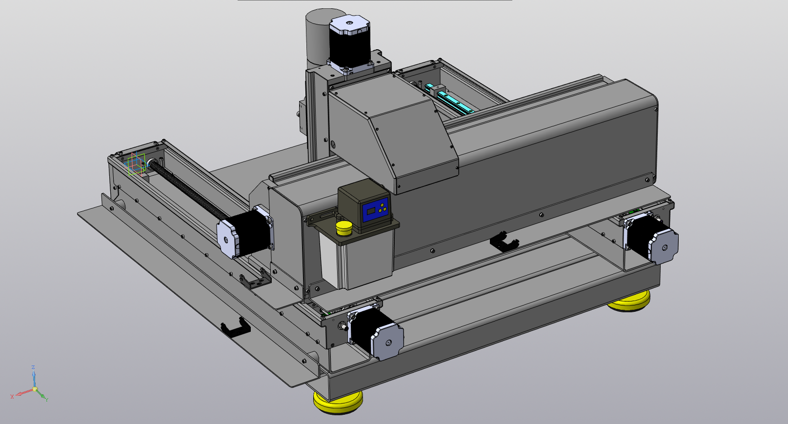

Сварная конструкция из стальных труб с последующим отжигом. Будет смонтирована гармошечная защита, система централизованной смазки и тд. В общем все по максимуму:)
Рабочее поле:
600*400
Обрабатываемые материалы:
Самый мягкий пенопласти:))) Шутка! Алюминиевые сплавы и сталь. Максимум по режимам будет определён в процессе.
Чертежи, фото, видео станка:
Безымянный.png (84785 просмотров) <a class='original' href='./download/file.php?id=211376&mode=view' target=_blank>Загрузить оригинал (279.71 КБ)</a>
Безымянный1.png (84785 просмотров) <a class='original' href='./download/file.php?id=211377&mode=view' target=_blank>Загрузить оригинал (344.94 КБ)</a>
Рендера пока нет, не до него сейчас.

Фото пожже. Станок сложный, рук на всё не хватает. Даже тут на форуме что то смог опубликовать не сразу
Сообщения: 3310
Re: Портальник 600*400
Шпиндель какой планируется?
