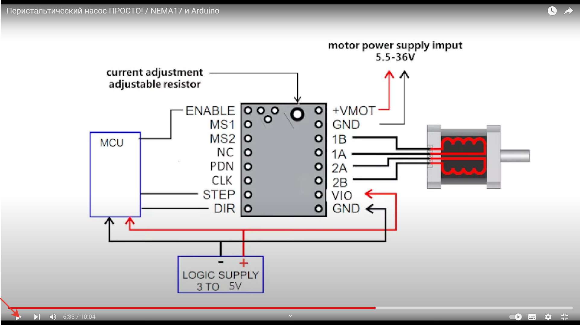

Добрый день! Я совсем новичок. Нужно два шаговика подключить к ардуино нано. На просторах инета нашёл простую схему (рис 1) как сделать перистальтический насос (https://www.youtube.com/watch?v=mGJgBMQa4t4&t=273s). Можно ли в неё добавить ещё один шаговик с драйвером как на рис 2 и будет ли это работать? И при этом не менять скетч?
А второй вопрос, сильно ли трудно написать скетч, если второй шаговик с драйвером подключить в другие пины, чтобы управлять скоростью работой каждым шаговиком отдельно?
int STEP = 5;
int DIR = 6;
void setup() {
  pinMode(STEP, OUTPUT);
  pinMode(DIR, OUTPUT);
void stepper_function(unsigned int Step, int Speed, boolean Set) {
  digitalWrite(DIR, Set);
  for (int i = 0; i < Step; i++) {
    digitalWrite(STEP, HIGH);
    delayMicroseconds(Speed);
    digitalWrite(STEP, LOW);
void loop() {
     stepper_function(30000, 35, 1);
 delay(2000);

Код на МК нужно писать так, чтобы не нужно было использовать никакую форму delay

sinkacnc писал(а): ↑18 мар 2024, 14:36 Код на МК нужно писать так, чтобы не нужно было использовать никакую форму delay
А если нужно, чтобы шаговики не постоянно работали, а как на видео, например 10 сек работают, 3 сек пауза?

Для этого есть специально обученные библиотечки. Даже стандартные
https://www.arduino.cc/reference/en/libraries/stepper/

Strelok789 писал(а): ↑ Нужно два шаговика подключить к ардуино нано.
Вот скетч на 2 шд с управлением от 2 потенциометров с реверсом...Осваивай...

Strelok789 писал(а): ↑ А если нужно
Пофигу. Пауза останавливает процесс. Нужно пользовать таймеры и прерывания
