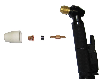

Скажите, может кто пользовался плазмой Brima Cut40. Дело в том, что у неё по документам, должен быть бесконтактный поджиг. На нашей почему-то его нет, видимо сломан осциллятор. Хотелось бы узнать если кто пользовался таким аппаратом, на каком расстоянии, должен срабатывать бесконтактный поджиг, если поверхность нормально зачищенна.
Re: Выбор источника плазмы
equado писал(а):должен срабатывать бесконтактный поджиг, если поверхность нормально зачищенна.
он должен зажигаться в воздухе хоть в километре от зачищенного листа. Например у Хипеа пилотную дугу можно зажечь без металла и гореть будет 5 сек.
Фото в разобранном плазматрона покажи. По расходникам видно будет есть там пневмоподжиг поджиг аль нет.

Виноват) я просто зациклен на плазме, мне кажется в ней проблема. Плазмотрон вот такой
2477-1-b.jpg (9185 просмотров) <a class='original' href='./download/file.php?id=14308&sid=98a0b56d6e1f80b13e226c58029ff3f6&mode=view' target=_blank>Загрузить оригинал (29.03 КБ)</a>
Пневмоподжига нет то есть в воздухе ее не зажечь. Мало того чтобы зажечь плазму нужно шеркать по листу. Вообщем самая дешевая и непригодная плазма для ЧПУ как и для ручной работы :)

Поясните пожалуйста тогда, как быть? если всё дело в плазмотроне, можно ли поставить другой плазмотрон на бриму cut-40 (т.к. у неё в документах написано что есть вч-поджиг)? Либо посоветуйте бюджетный вариант подходящей плазмы.
equado писал(а):Поясните пожалуйста тогда, как быть?
когда купил подобного китайца но с пневмоподжигом без пилотной дуги, то нежно его положил на полочку где он пылиться и купил Хипер.
equado писал(а):можно ли поставить другой плазмотрон на бриму cut-40
поставить можно, но работать не будет :)
equado писал(а):т.к. у неё в документах написано что есть вч-поджиг)?
есть поджиг но поджиг происходит между листом и электродом, а должЁн между соплом и электродом.

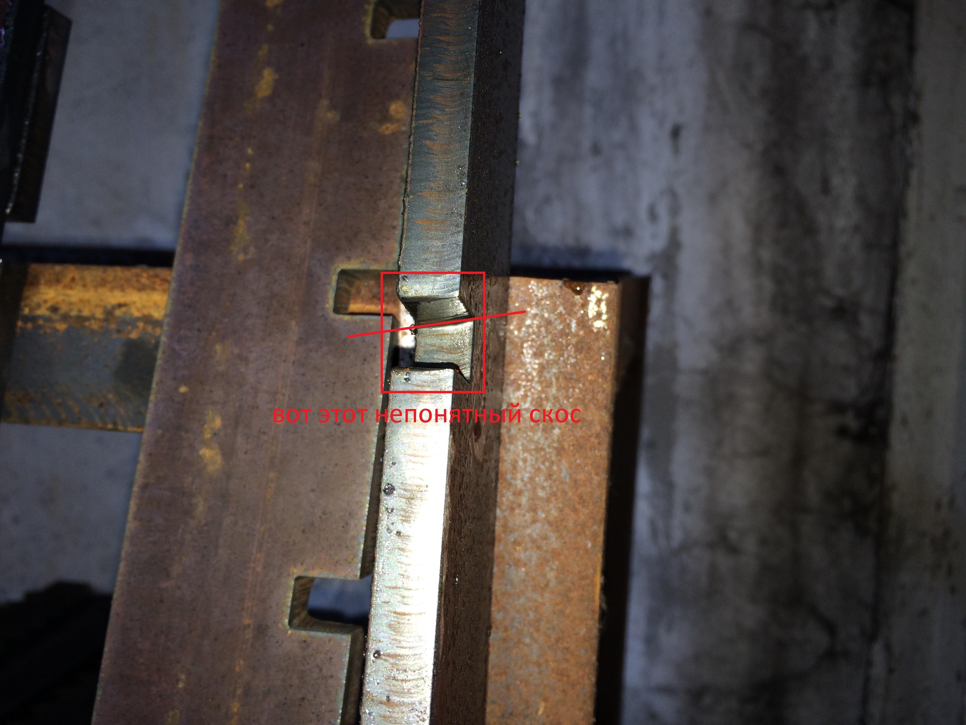

Вот у меня возникла проблема со скосами на углах, вот как написал equado. У меня 105 тый харпер повер макс. Только вот собрали станок все подключили все работает все режет, на прямых линиях скоса вобще нет (параметры резки по тех. карте от харика) но вот на внешних углах нижнюю сторону "съедает" на внутренних не "доедает" и получается не ровный паз или угол, Вот например Режу колоски на рабочий стол плазмы из 10 мм металла. Использую 65-е сопло, и получается вот такая вот "кака"
