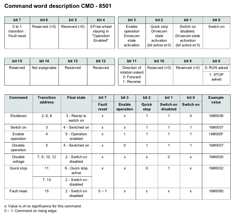

нужно выписать на бумажку биты которые должны быть установлены или нет.
нулевой бит справа, потом первый и так до самого старшего который слева
получится у вас что-то вроде
0101010101
открываете калькулятор в винде или в интернете, переводите его в режим программиста, вводите туда это двоичное число , и получаете число в шестнадцатеричном формате.
Вот его и забиваете в настройки.
вот это я понимаю
а остальное-я не понимаю :cry: :cry:
уже с обеда тыркаю
толку 0
Снимок экрана 2024-03-14 в 23.21.44.png (3135 просмотров) <a class='original' href='./download/file.php?id=211294&mode=view' target=_blank>Загрузить оригинал (123.24 КБ)</a>
