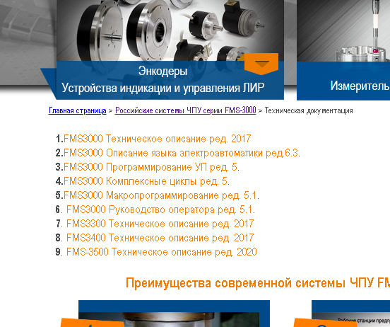

Для информации этой темы:
Сайт разработчика: http://www.fms3000.ru/
Ссылка на документацию: http://www.fms3000.ru/index.php?option= ... Itemid=375
