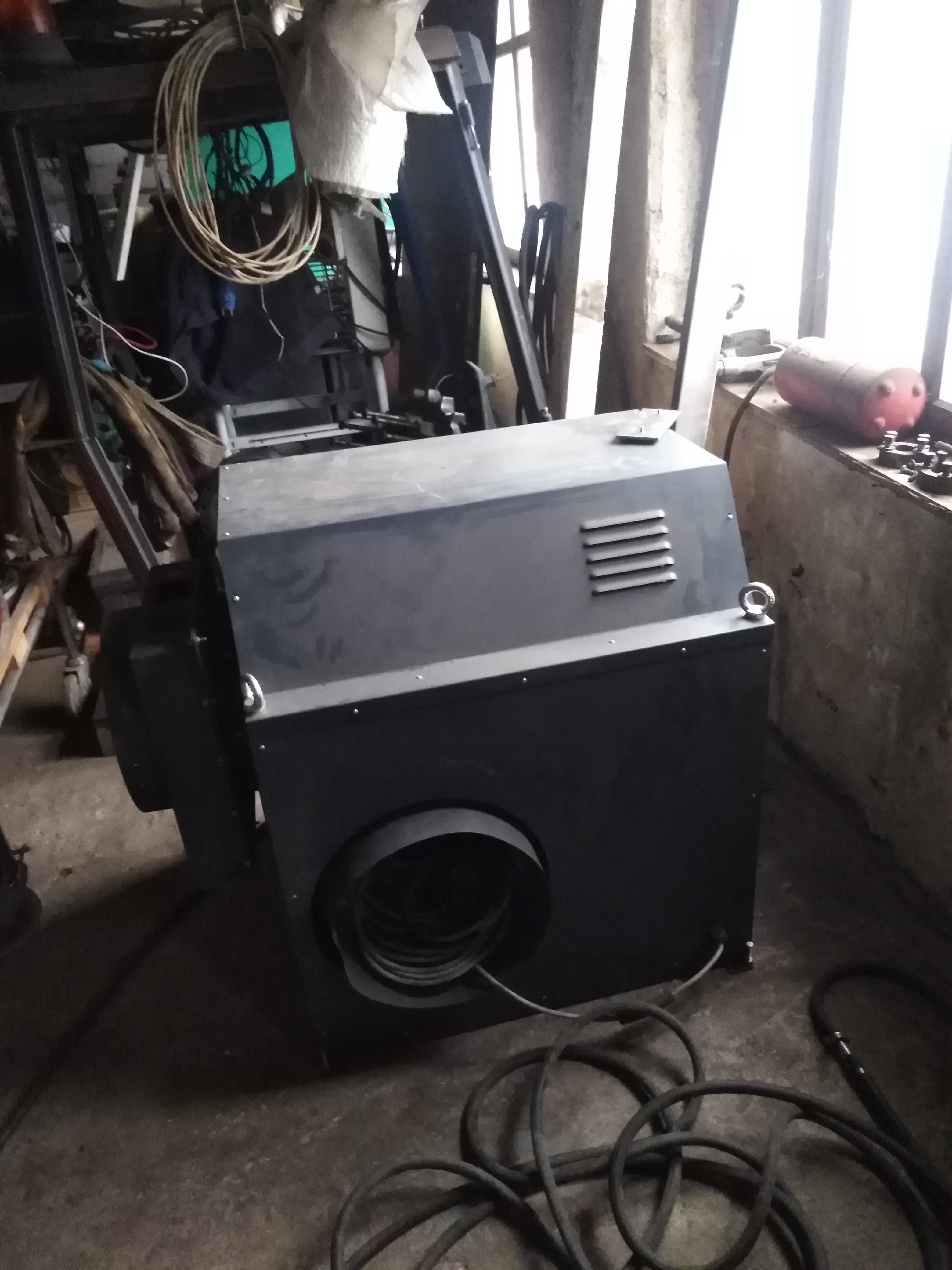

Начал делать вытяжку.
IMG_20231002_095438.jpg (11056 просмотров) <a class='original' href='./download/file.php?id=209425&mode=view' target=_blank>Загрузить оригинал (2.4 МБ)</a>
IMG_20231002_095451.jpg (11056 просмотров) <a class='original' href='./download/file.php?id=209426&mode=view' target=_blank>Загрузить оригинал (2.48 МБ)</a>
