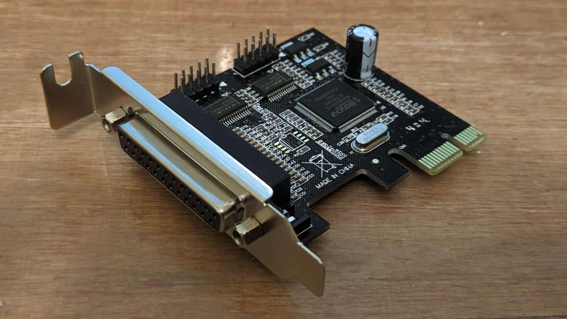

Я настраивал Mach3 от другого станка с USB интерфейсной платой на работу с LPT портом, развязка у меня самая распространенная 5-и осевая платка HW-356 1224.
Ручное передвижение отрабатывалось корректно. Вообще всё это на стенде происходило из платки, бп, одного драйвера ШД + сам мотор.
С клавиатуры вращается, скрипты поиска края тоже мотором крутят корректно. Но когда запускаешь исполнение программы координаты по XY перепрыгивают в ноль и как буд-то бы все перемещения колеблется в пределах сотки. Мотор урчит в соответствие с УП, на визуализации видно что перекрестие едва перемещается возле ноля.

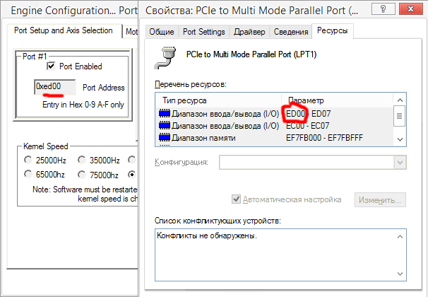

П.С. LPT у меня на PCI-e плате, с нестандартным адресом, помогла статья https://lexwebmaster.narod.ru/lpt_scaner.html
