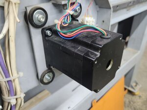

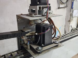

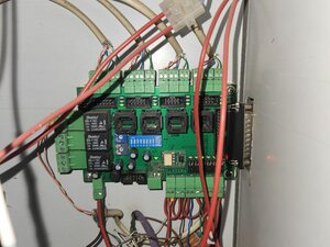

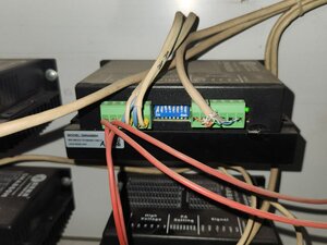

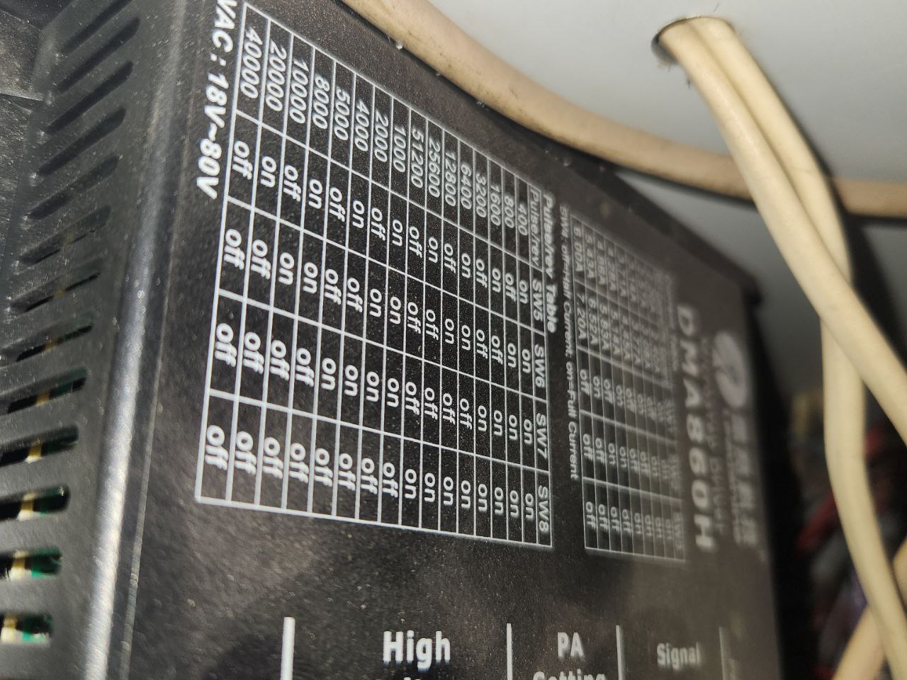

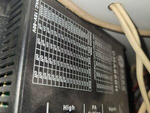

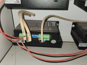

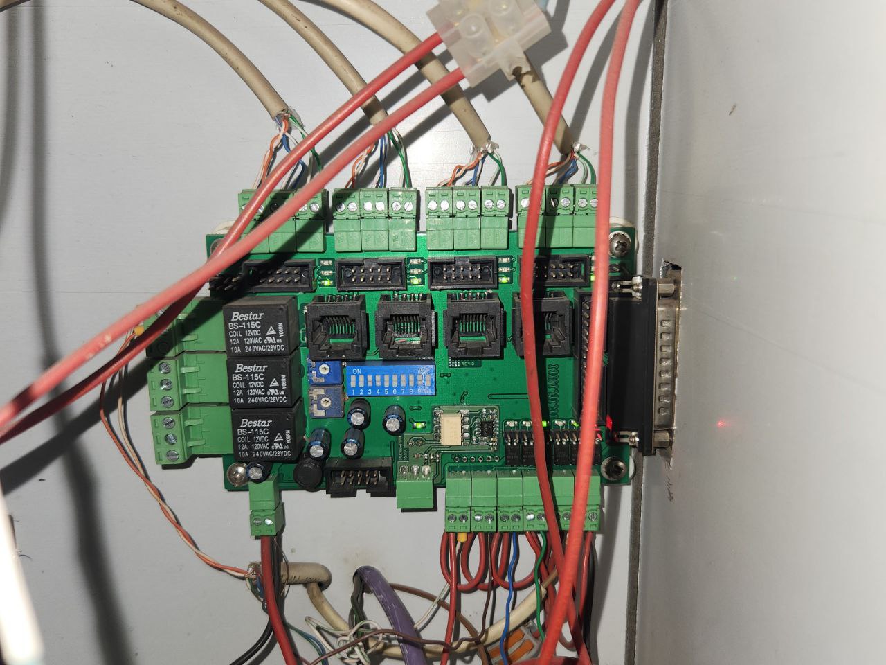

Всех приветствую!
Фрезер ЧПУ с полем (x)3000*(y)1500мм режет заготовку на 4мм больше положенного на оси Y и по Х 3мм. , при этом если фреза 3мм то обманывает в большую сторону на 3мм. Работает под управлением программы Mach3. Рисую в Корле, УП готовлю в Арткаме, ПП пробовал разные G-code.tab,mach2.cnc везде всегда одинаково на 4мм. При калибровке в Маче, выставляю 100мм. по Y проезжает 100,12мм. по Х тоже самое, т.е.точность в порядке как я понимаю. Пробовал вместо Арткама другую Vectric-Aspire,тоже самое. Прошу совет, что может быть.

Еще заметил странную особенность, на ноль поставил, обнулил координаты он вырезал прямоугольник допустим 1000*50мм, при этом когда возвратился шпиндель, встал не обратно в ноль, а на 2мм ближе по Y и Х , когда пультом прогоняю в ручную в другую сторону на 1000мм (смотрю размеры на дисплее в Маче) то это тоже на 2мм ближе. По факту заготовка 1004мм

Я бы предположил пропуск шагов. Тестовые прогоны ведь идут без нагрузки на фрезу. Станок здоровенный, двигатели маленькие, шестерня-рейка прямо на валу шаговика -понятно, для скорости. А тут и нагрузка на фрезе и рабочие скорости и ускорения. Шаговику я бы не давал раскручиваться быстрее 500об\мин, но даже на 15 зубьях это уже больше 20 метров в минуту. И да, контакты в соединительных колодках требуют периодического дожатия, выибрации как никак.
Сообщения: 3310
Re: Прошу помощи, ушел размер на 4мм на фрезере!
sander709 писал(а): ↑ При калибровке в Маче, выставляю 100мм. по Y проезжает 100,12мм. по Х тоже самое, т.е.точность в порядке как я понимаю.
Я бы не был так уверен. Ваш стол 3000/100*0,12=3,6мм. Вот они ваши 4 мм. Настаивайте шаги в программе по расчету, учитывая соотношение зубчатой передачи, зубов рейки на единицу длины и коэф.деления драйвера, а не методом подбора шагов на длину перемещения.
Ну и конечно проверяйте пропуски, если в холостую в ноль не возвращается.

Купите хотя бы линейку хорошую полутораметровую и по ней откалибруйте чтобы проезжал ровно 1500. В маче есть встроенный скрипт калибровки на вкладке settings в самом низу у ресета "axis calibration", задаёте сколько проехать, потом вводите сколько проехал, он сам пересчитывает и сохраняет, потом проверяете ещё раз. На размерах отличных от 1500 будет конечно врать немного, но не на миллиметры.

Для станков с полем 3х1.5, даже если 100 в 100 проезжает - это не калибровка, у вас короткая ось минимум в 15 раз больше чем вы мерите.

Но то что у вас ноль уходит - к калибровке не относится, это либо моторы срываются, либо элементы передачи прокручивают (колёса зубчатые на валу, муфты на винтах), ускорение в настройках очень маленькое для такого станка, поставьте 250 что ли хотя бы. Выясните где именно теряется перемещение, будем дальше разбираться.

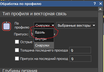

Если независимо от размера детали, размер уходит на одну величину, то это либо люфт, либо неверно выбран проход фрезы (справа, слева, по центру).
Если второе верно, то это банальный люфт, судя по фото, мест там много.

Enot_1 писал(а): ↑01 мар 2024, 21:12 Если независимо от размера детали, размер уходит на одну величину, то это либо люфт, либо неверно выбран проход фрезы (справа, слева, по центру).
Спасибо за совет .Люфт зависит от фрезы? Я меняю фрезу с 4мм на 3мм, и люфт сразу 3мм? Странно как то. Что такое справа, слева? Знаю только снаружи и внутри.

sander709 писал(а): ↑ Знаю только снаружи и внутри.
А если у тебя не контур, я просто прямая линия, где у неё "внутри", а где "снаружи"? В арткаме не работаю, какая там компенсация прохода не в курсе.
sander709 писал(а): ↑ Я меняю фрезу с 4мм на 3мм, и люфт сразу 3мм?
sander709 писал(а): ↑ ПП пробовал разные G-code.tab,mach2.cnc везде всегда одинаково на 4мм
Надо определится, всегда, или не всегда.
