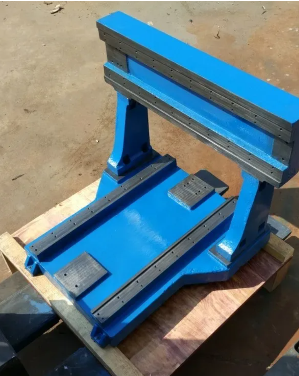

lkbyysq писал(а): ↑ Как рельсу поставить на вал, расскажите???
Проще показать чем рассказывать.
На картинке правильная чугунина, где все рельсы будут стоять на валах (возвышениях).
На моём же станке на плоскости станины просто фрезернули канавы и на дно этих канав положили рельсы.
Screenshot_20240221-155517.png (2184 просмотра) <a class='original' href='./download/file.php?id=211007&mode=view' target=_blank>Загрузить оригинал (1.25 МБ)</a>
alex_sar

ЛеонидЗахаров писал(а): ↑ валах (возвышениях).
чутка разные вещи )

ЛеонидЗахаров писал(а): ↑ стоять на валах
Вообще то в машиностроении это называется наружные приливы. Из них формируются платики, бобышки и тд. А на валу стоят пушки :)
